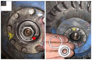

    Bin leider eben daran gescheitert das Polrad abzubekommen um die ZGP fotografieren zu können - der Seegerring springt leider beim Aufdrehen der Mutter aus seiner Nut und das Polrad kommt somit nicht entgegen.

    sollte mit
    a) nut sauber machen
    b) neuen seegering (hornbach)
    c) schlagschrauber
    besser gehen.

    bin leider eben daran gescheitert das polrad abzubekommen um die zgp fotografieren zu können - der seegerring springt leider beim aufdrehen der mutter aus seiner nut und das polrad kommt somit nicht entgegen.
    da ich das problem auch immer wieder mal habe. ein dickes blechstück das von der breite her genau in die seegeringlücke paßt in die lücke legen. wenn du nun schraubst verhindert das blechstück das der seegering sich zusammendrückt und aus der nut gehen kann.
