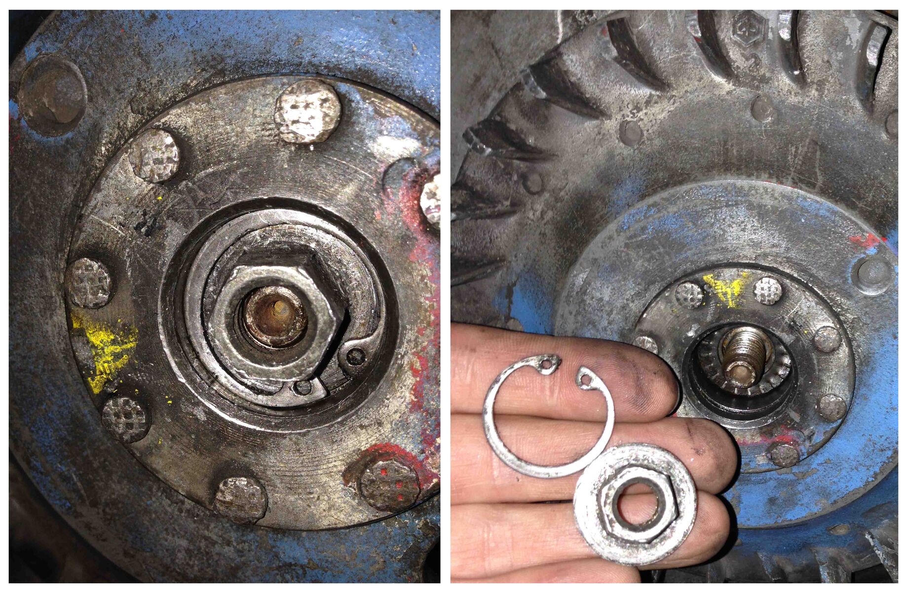

    Bin leider eben daran gescheitert das Polrad abzubekommen um die ZGP fotografieren zu können - der Seegerring springt leider beim Aufdrehen der Mutter aus seiner Nut und das Polrad kommt somit nicht entgegen.

    • April 8, 2014 at 08:14
    • #35
    sollte mit
    a) nut sauber machen
    b) neuen seegering (hornbach)
    c) schlagschrauber
    besser gehen.

    • #36
    Zitat von strudl
    bin leider eben daran gescheitert das polrad abzubekommen um die zgp fotografieren zu können - der seegerring springt leider beim aufdrehen der mutter aus seiner nut und das polrad kommt somit nicht entgegen.
    da ich das problem auch immer wieder mal habe. ein dickes blechstück das von der breite her genau in die seegeringlücke paßt in die lücke legen. wenn du nun schraubst verhindert das blechstück das der seegering sich zusammendrückt und aus der nut gehen kann.
    @strudl hier im bildbeispiel

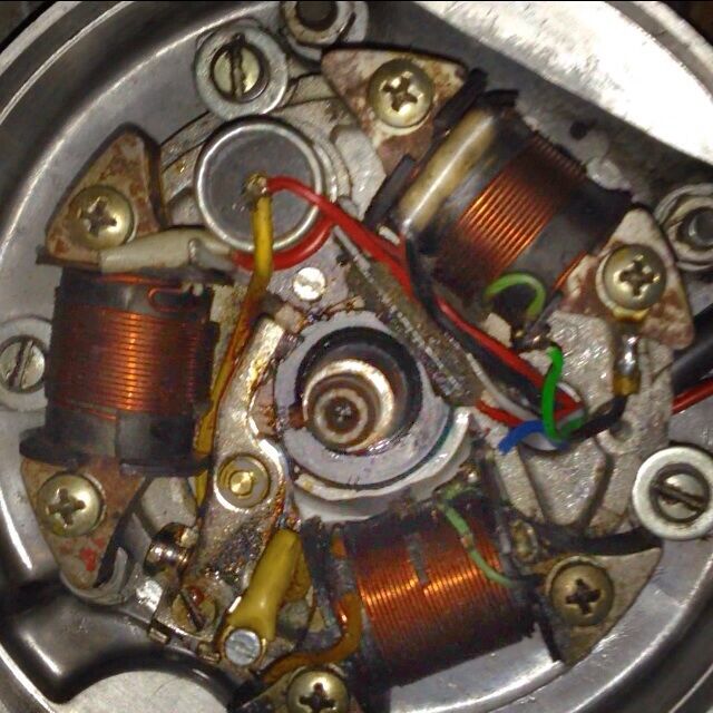

    Erst mal vielen Dank für die vielen Tipps! Hab's jetzt eben geschafft das Polrad abzubekommen und habe ein paar Fotos von der ZGP gemacht.
    So weit ich das beurteilen kann bestätigt sich hier ein mal mehr die "Bastelbude"! ;)

    • April 9, 2014 at 21:27
    • #38
    ist ne zündung für "mit bremslicht und [lexicon='lenkerendenblinker',''][/lexicon]"
    5 kabel sollte sie haben in den farben blau bremslicht, schwarz masse, gelb blinker, grün licht, rot zündung
