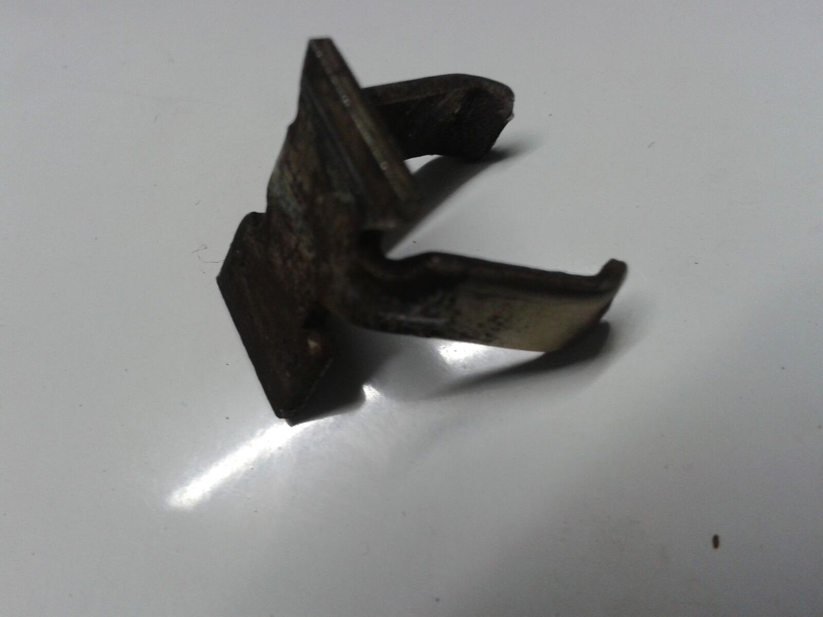

    heute habe ich die hinteren Bremsbacken an meiner PK 50 XL 2 getauscht. Danach habe ich dooferweise ein Teil übrig.
    Ich bin gerade etwas ratlos, die Bremsen funktionieren auf jeden Fall 2-) Kann jemand das Teil zuordnen?

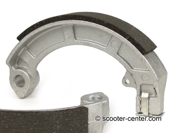

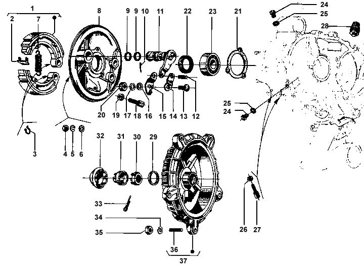

    Das Teil gehört um die Bremsbacken, im ersten Bild (Explosionszeichnung) ist es mit Nr. 2 nummeriert, im zweiten Bild siehst du wie es an der Bremsbacke montiert wird.

    Auch genannt Gleitschuh für Bremsnocken !

    Wie der Name schon sagt: Gleitschuh. Zweck dieses Teils ist das die Bremsnocke nicht direkt auf der Bremsbacke reibt. Der Grundkörper der Bremsbacke ist aus Aluminium. Ich würde es als "Reibschutz" für die Bremsbacken bezeichnen. Wenn das Teil fehlt stimmt auch der Abstand zwischen Bremsnocke und der Bremsbacke nicht mehr.

    Der sollte an jeder Backe sitzen !!!!

    Glücklicherweise hab ich zwei Pakete neuer Bremsbacken bestellt und eben noch einmal nachgesehen. Die Schuhe sind schon vormontiert und an der einen alten Backe fehlt eine. Also alles gut :)
