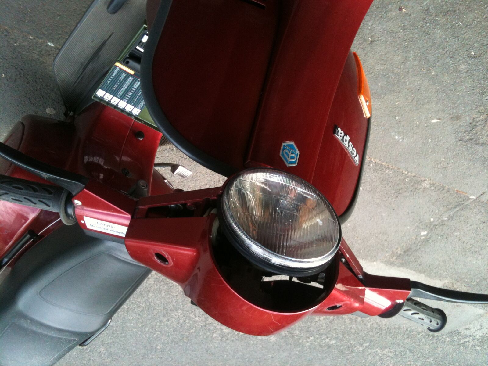

Jetzt hab ich hier das Teil (foto)
[Blockierte Grafik: http://www.imageshost.de/img/jpg/TH_18a4c7ebd530a2dc7ef1479885091a69.jpg]wie und wo löse ich das dann? habe den komischen Spezial Lenkkopflagerschlüssel nicht (kein geld)...muss so gehen
außerdem wäre da ein Zug noch im Weg :o -
Es klappt ohne den Spezialschlüssel nicht. Du kannst es dann höchstens absägen. Ausserdem MUSS der Zug weg, weil du sonst mit dem Werkzeug garnicht auf die Mutter kommst.
gibts nicht so ne russische Methode mit Hammer? Oder war das woanders
