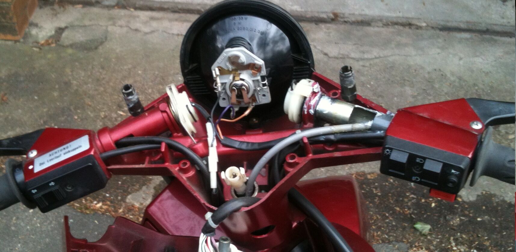

    Moin
    VERLAUF SIEHE UNTEN
    Ich wollte die Lenkerabdeckung los schrauben, aber sie geht nicht ab  :evil:
    hängt beim Tacho fest :o
    Einmal editiert, zuletzt von Diskopumper (April 4, 2014 at 17:07)
    3,104
    31,567
    5,672
    • April 3, 2014 at 18:30
    Dann gucke mal nach, ob Du auch alle Schrauben gelöst hast, auch die am Tacho !
    An der Lenkerverkleidung kommen von unten mehrere Schrauben ( ich meine 4, oder 6 Stück ), sind die alle raus ?
    Gruß Volker
  • DiskoPumper
    1,549
    272
    Hessen
    Pk 50XL Automatik
    • April 3, 2014 at 19:55
    ja habe ich, der Tach hängt unten an einem dicken weißen Kabel fest :wacko: Ich kann die Abdeckung nicht abnehmen :evil:

    • April 3, 2014 at 20:35
    Mit nem Schraubenzieher vorsichtig die nase am Stecker wegdrücken. Dann lässt er sich abziehen

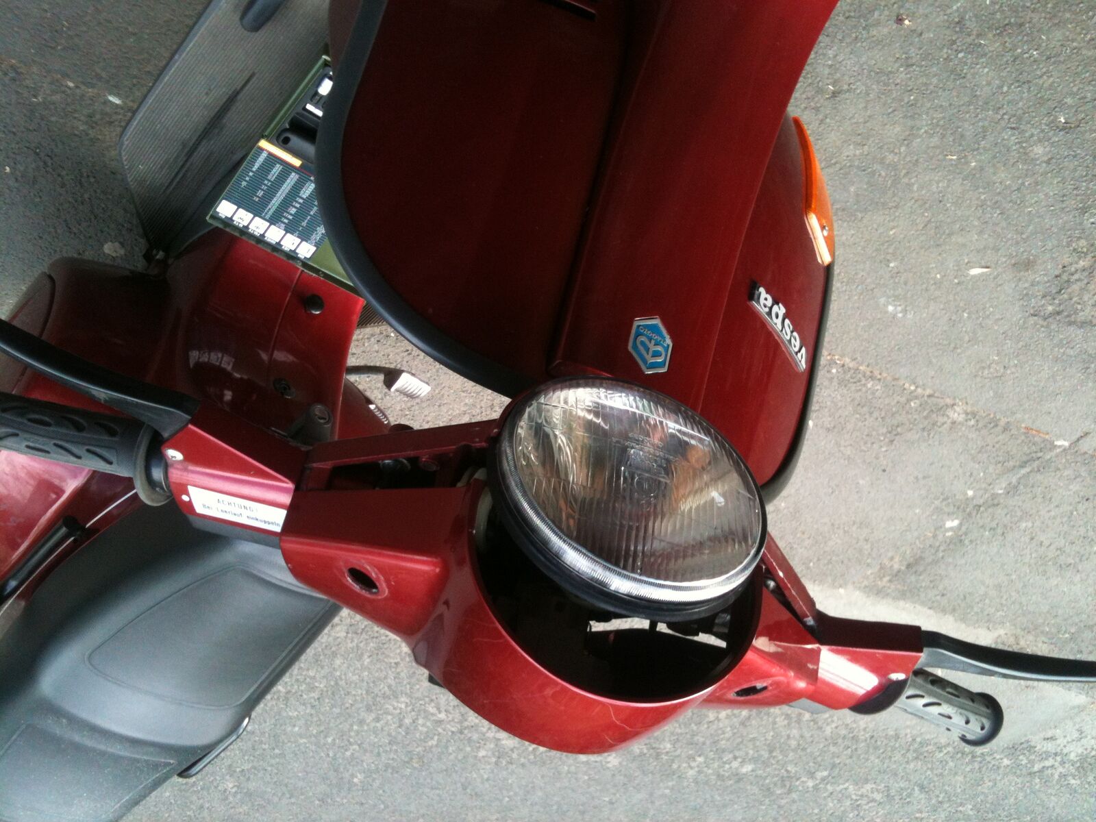

    • April 6, 2014 at 12:10
    ich habs jetzt am Vorderrad gelöst, hättet ihr ja mal schreiben können ich dachte es reicht oben.
    Jetzt hab ich hier das Teil (foto)
    [Blockierte Grafik: http://www.imageshost.de/img/jpg/TH_18a4c7ebd530a2dc7ef1479885091a69.jpg]
    wie und wo löse ich das dann? habe den komischen Spezial Lenkkopflagerschlüssel nicht (kein geld)...muss so gehen X/
    außerdem wäre da ein Zug noch im Weg :o

    • April 6, 2014 at 13:12
    Es klappt ohne den Spezialschlüssel nicht. Du kannst es dann höchstens absägen. Ausserdem MUSS der Zug weg, weil du sonst mit dem Werkzeug garnicht auf die Mutter kommst.
