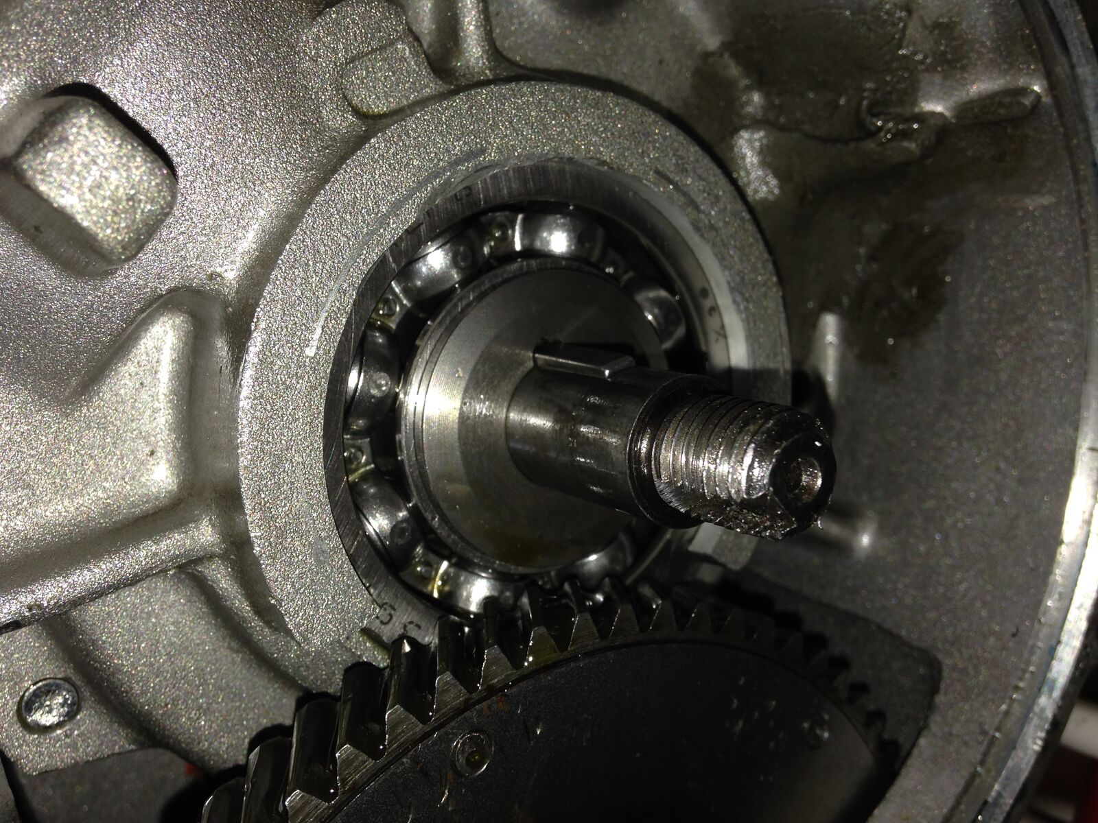

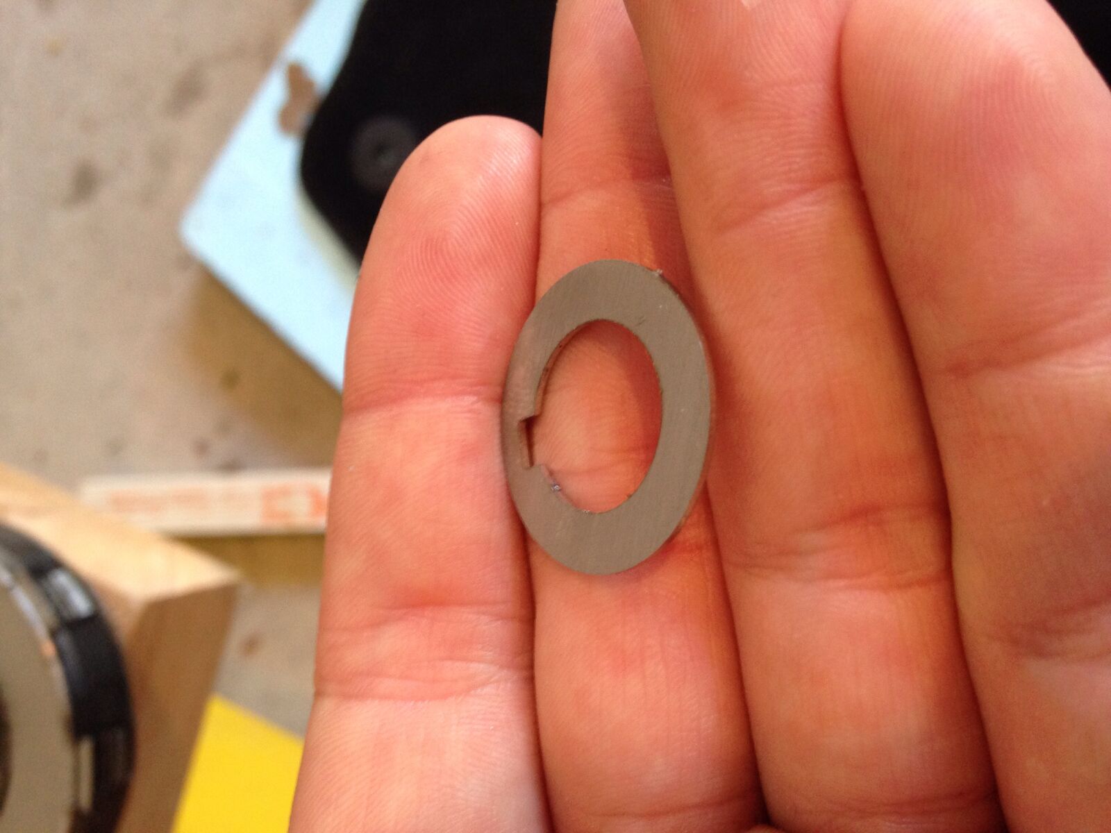

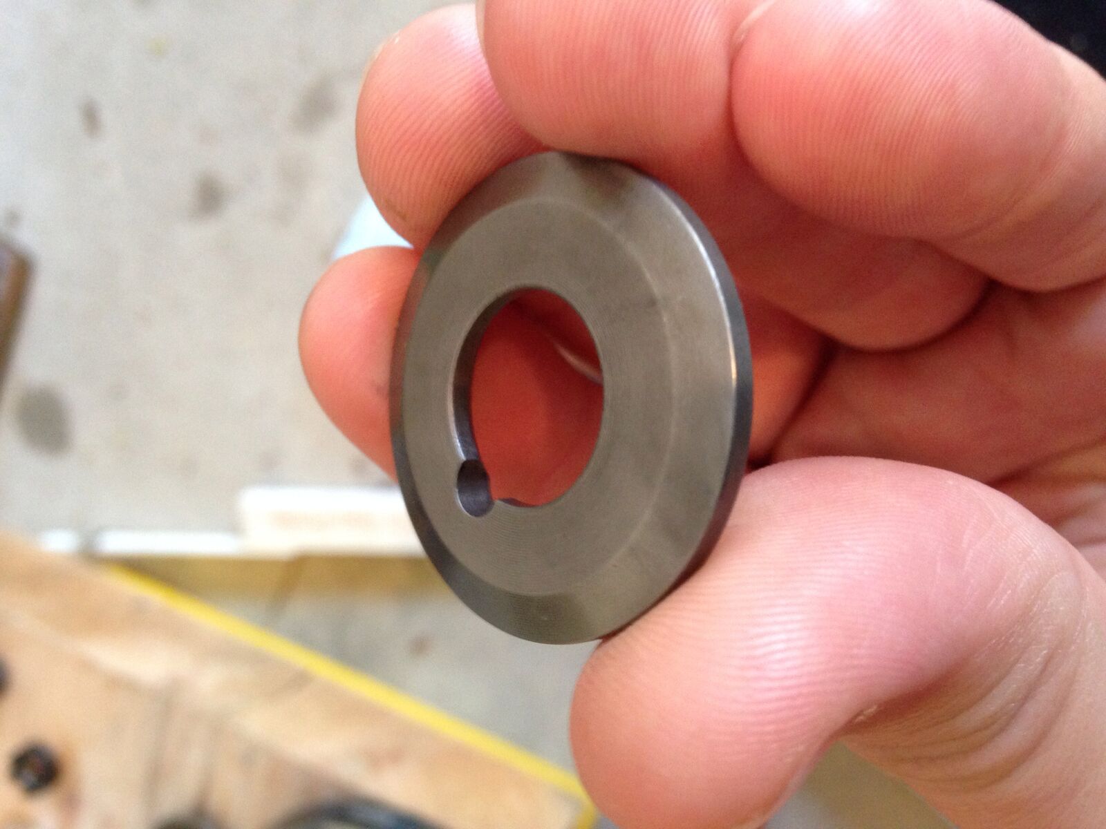

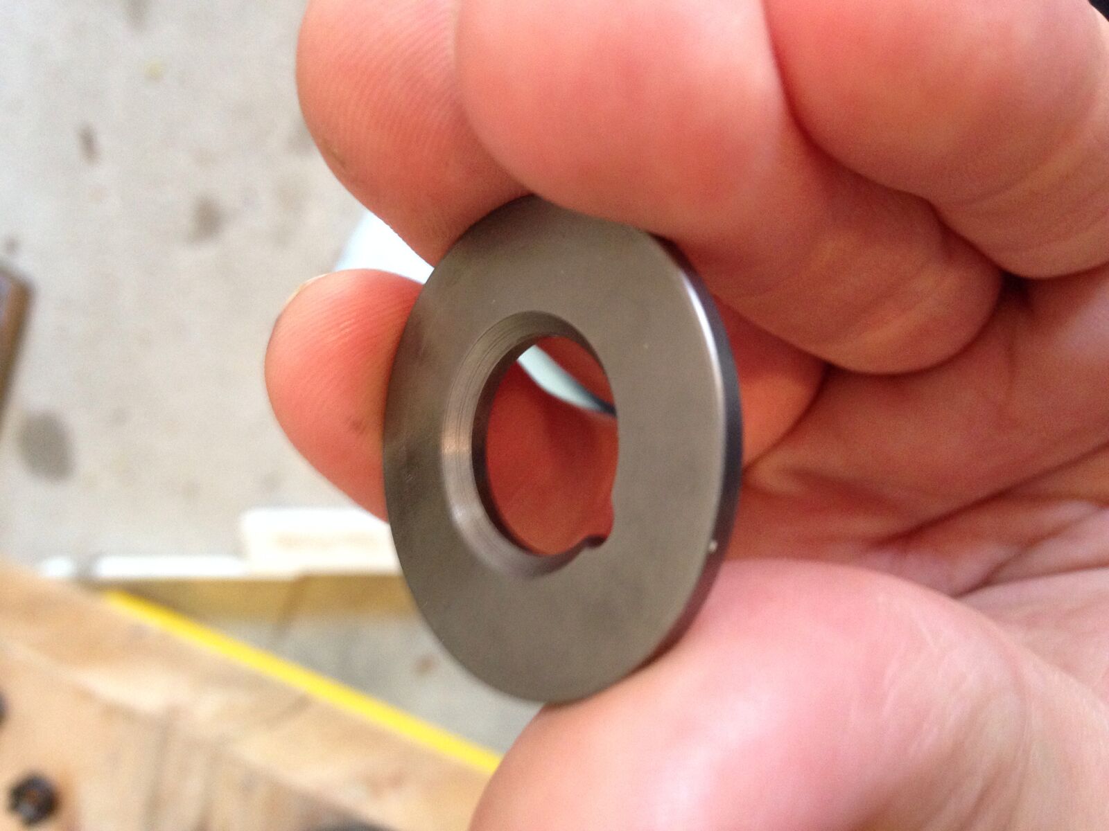

    Naja, die Kupplung selbst *Scherz*, die alte Unterlegscheibe welche bereits drin war (siehe Beitrag 47), diverse neue Unterlegscheiben mit 3,4, 3,5, 3,8 mm Durchmesser und eine Distanzscheibe, siehe
    Aktuell drin ist diese Unterlegscheibe:

    Aktuell heißt, schon drin gewesen oder neu gekauft und grade drauf gesteckt?

    Normal sollten da Laufspuren der Kupplung zu shen sein..

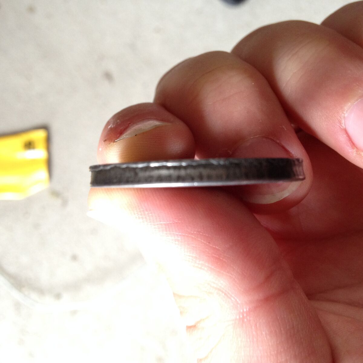

    Alte und drin gewesen:
    Neu (gekauft) und vor ein paar Tagen eingebaut:

    Lässt sich anhand der bilder etwad ableiten?

    • #109
    Also ich bleib dabei, die alte war falsch herum verbaut. Du hast die andere Seite zwar noch nicht fotografiert, aber ich tippe halt mal...
    Die neue kann ich nicht genau erkennen, ob sie denn nun richtig herum drin sitzt.... Mit der abgerundeten Seite nach innen zur Kurbelwelle hin

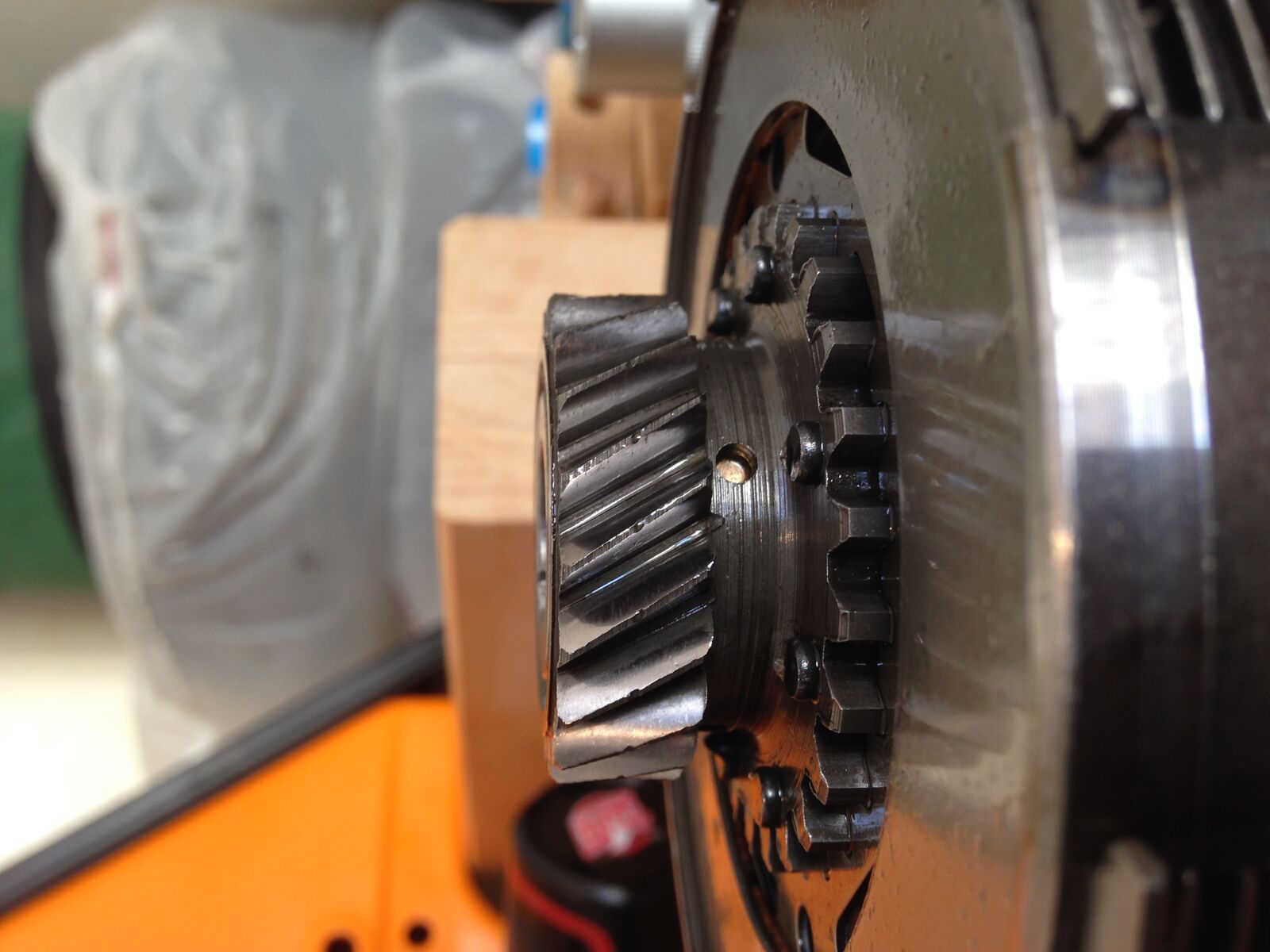

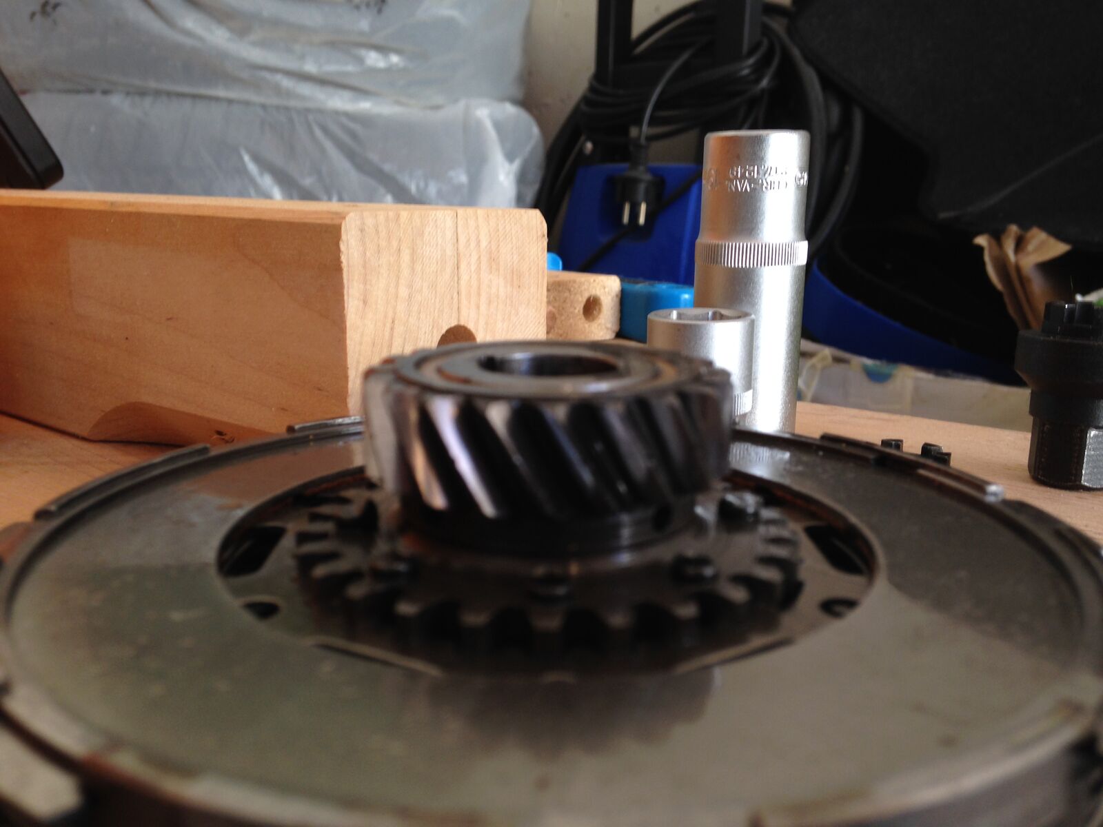

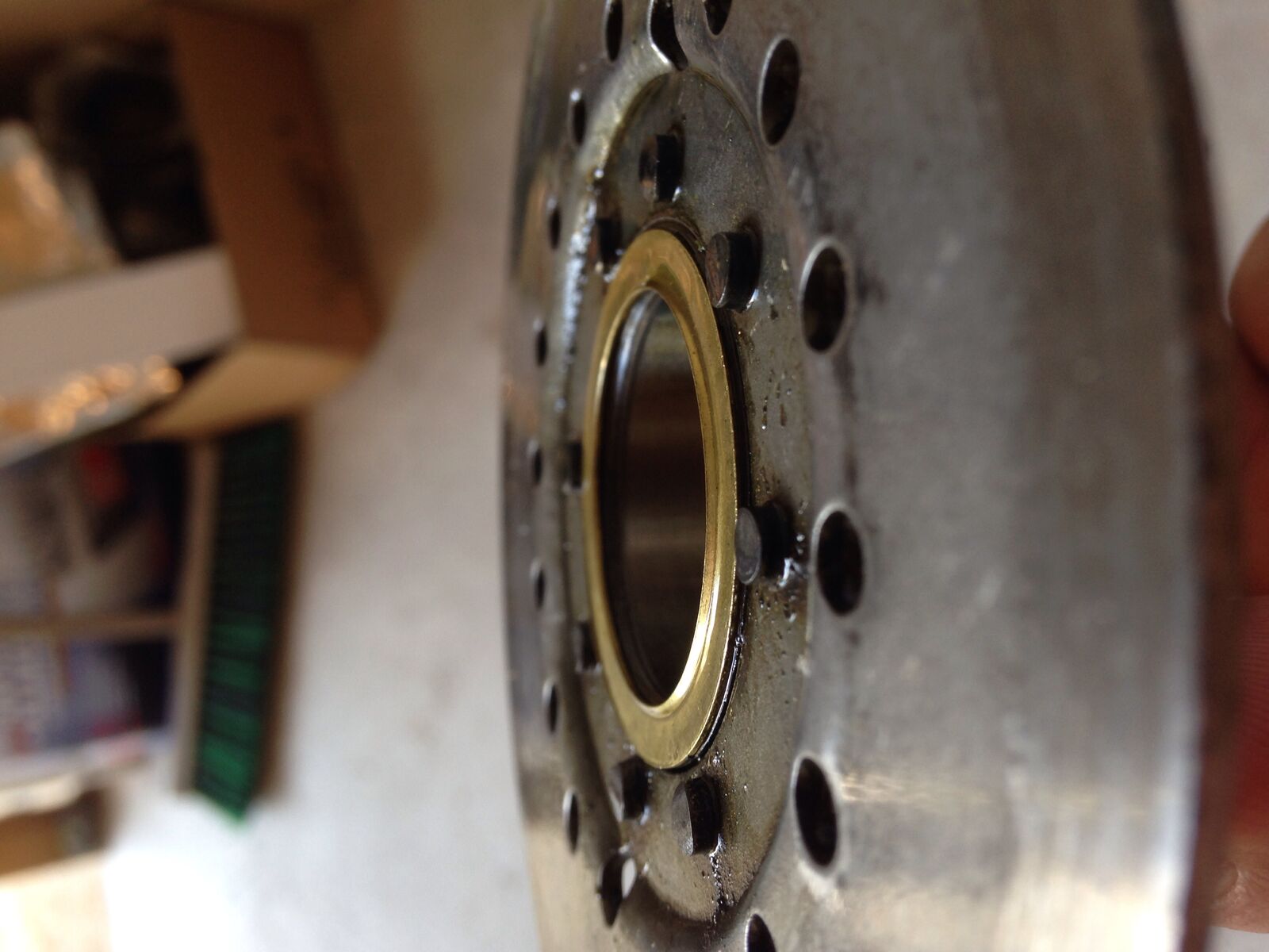

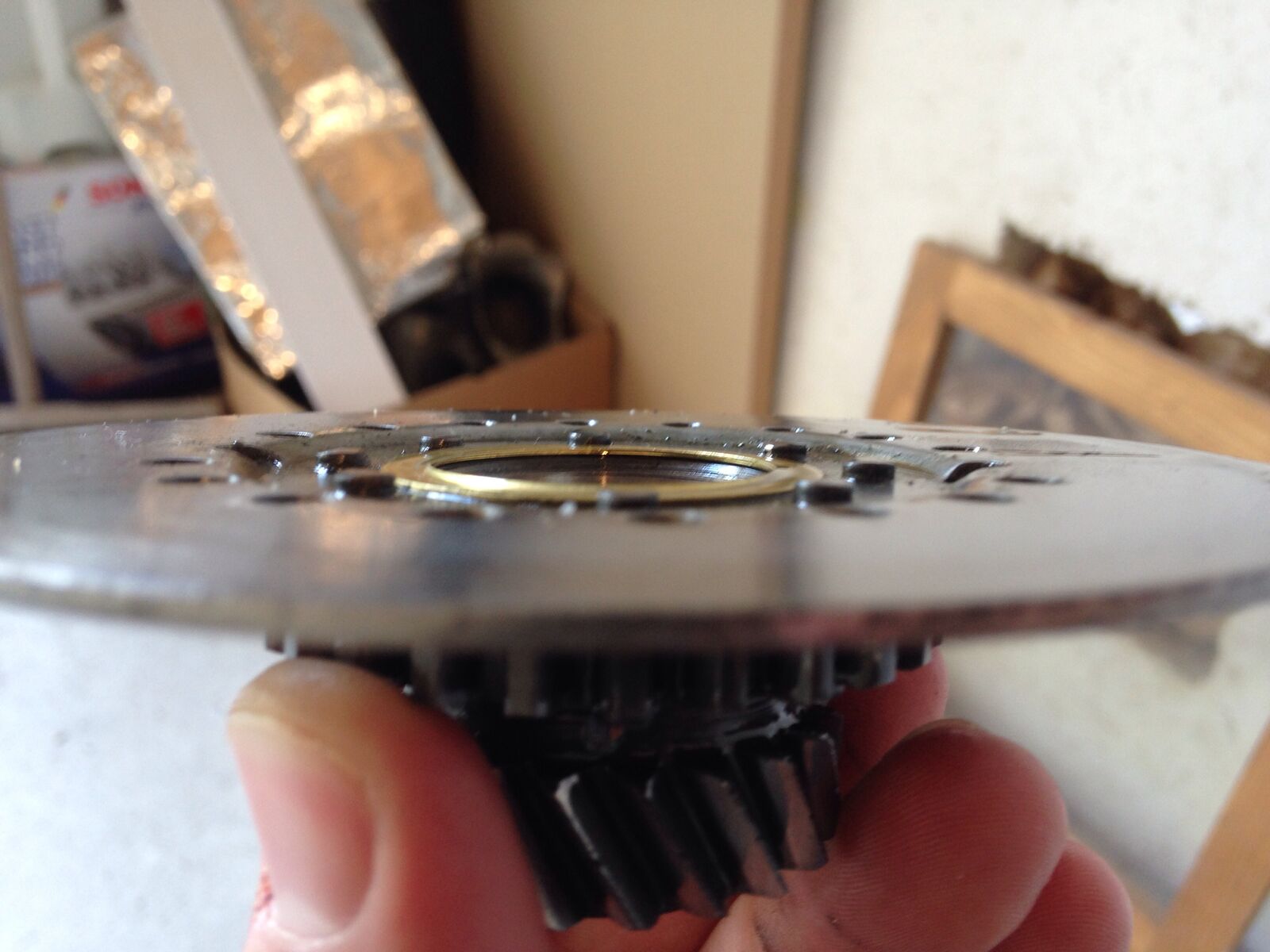

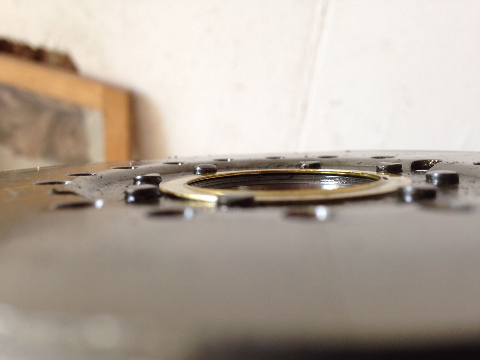

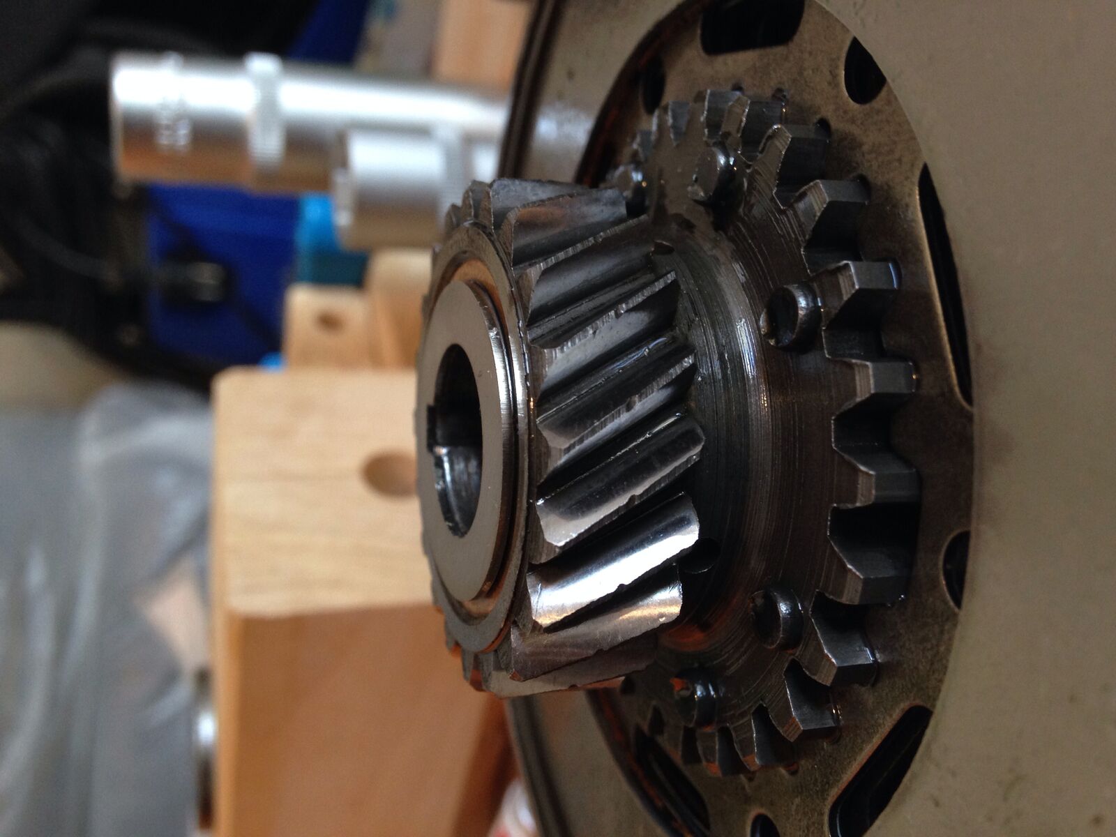

    Argg... WLAN-Empfang in der Garage ist mies ... mal eben nen Repeater zwischen klemmen., der hat die Bilder nicht mit hochgeladen.

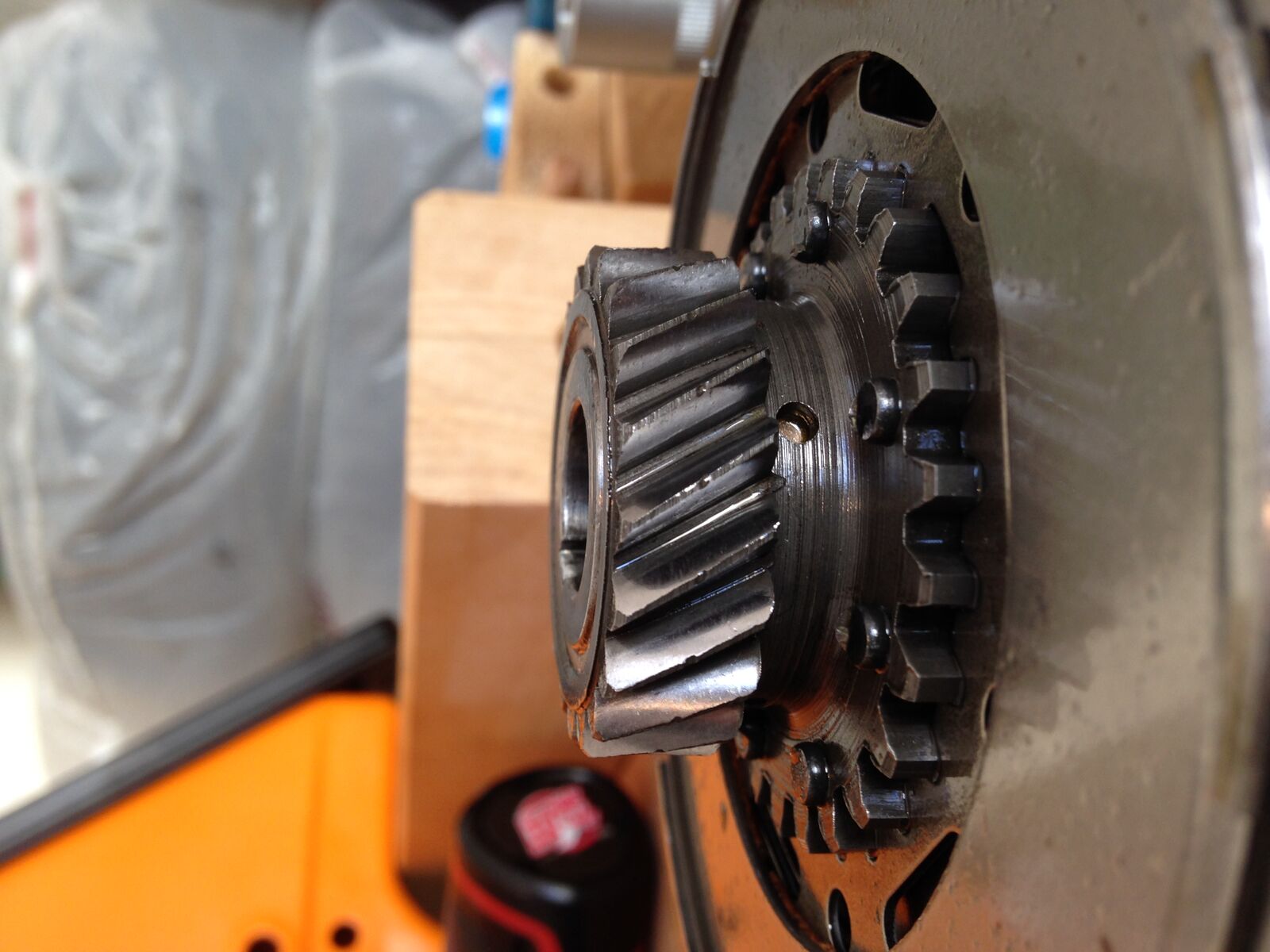

    Hier, so sieht das aus.
    Mir fehlen diese 0,5 mm Trennspiel, wenn ich das richtig sehe.

    • #113

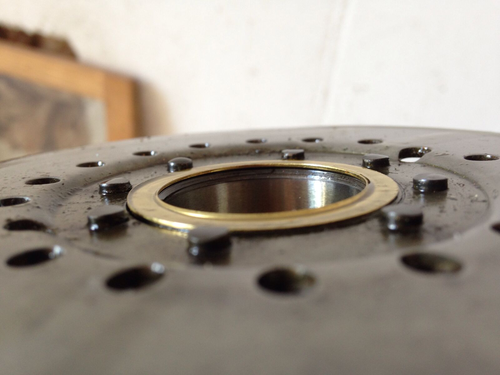

    jo, das ist der Fehler ... da Kuluritzel ist zu hoch und läuft an der KW an. Hast Du die Bronze anlaufscheibe in der Kupplung drin ?

    • #114
    Und so sieht die neue scheibe auf der kuwe aus. Und die seite auf bild zwei zeigte zur kuwe.

    • #115
    Das ist aber nicht der fehler... dein Ritzel ist zu hoch

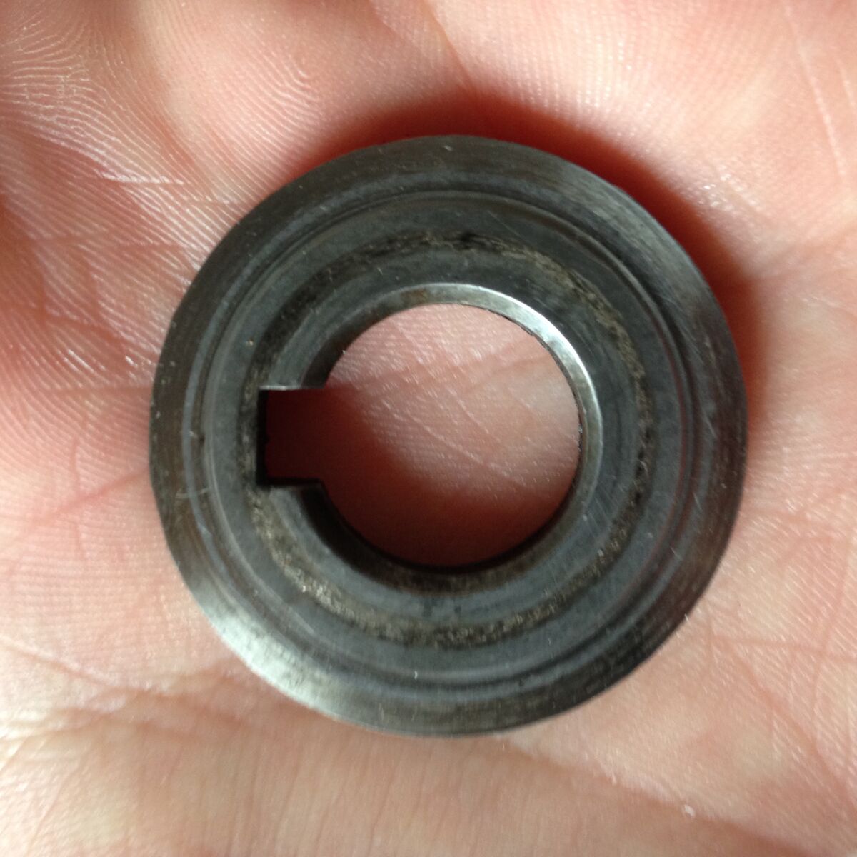

    • #116
    Und so sieht diese distanzscheibe aus die ich heute bekommen habe, welche wohl das problem lösen soll ...

    • #117
    Zitat von orpheus_28
    und so sieht diese distanzscheibe aus die ich heute bekommen habe, welche wohl das problem lösen soll ...
    jep :thumbup: ... bau ein unn ab dafür

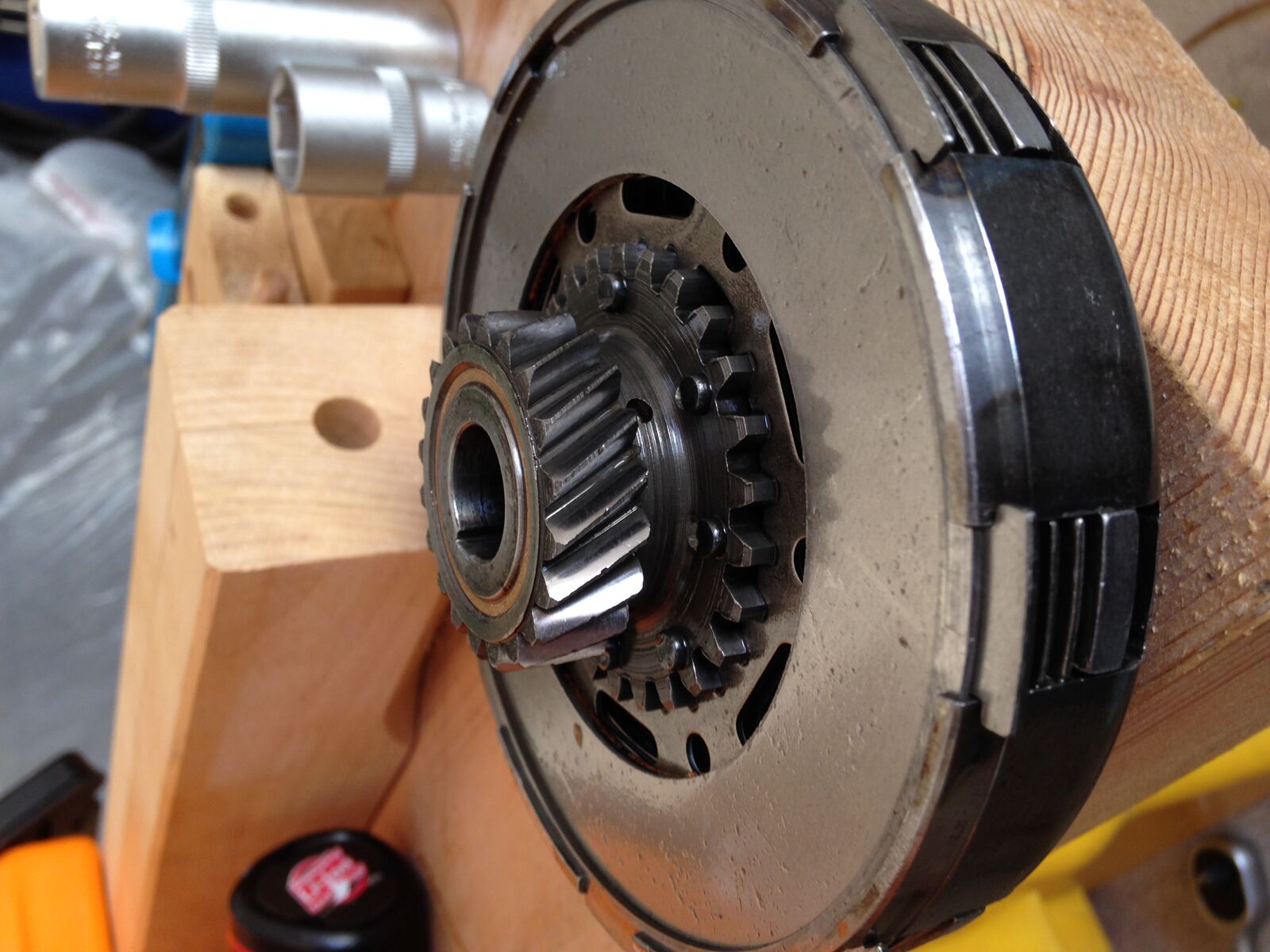

    • #119
    Und so sieht die anlaufscheibe aus, die "erhöhung" zeigt Richtung kulu deckel
    hmm ist das nicht falsch ?

    • #120
    YES!!! Danke euch allen, die mir bei meinem Kupplungsproblem behilflich waren!
    zumindest dreht sich schon mal nix mit, wenn ich kupplung ziehe und kicke!!
