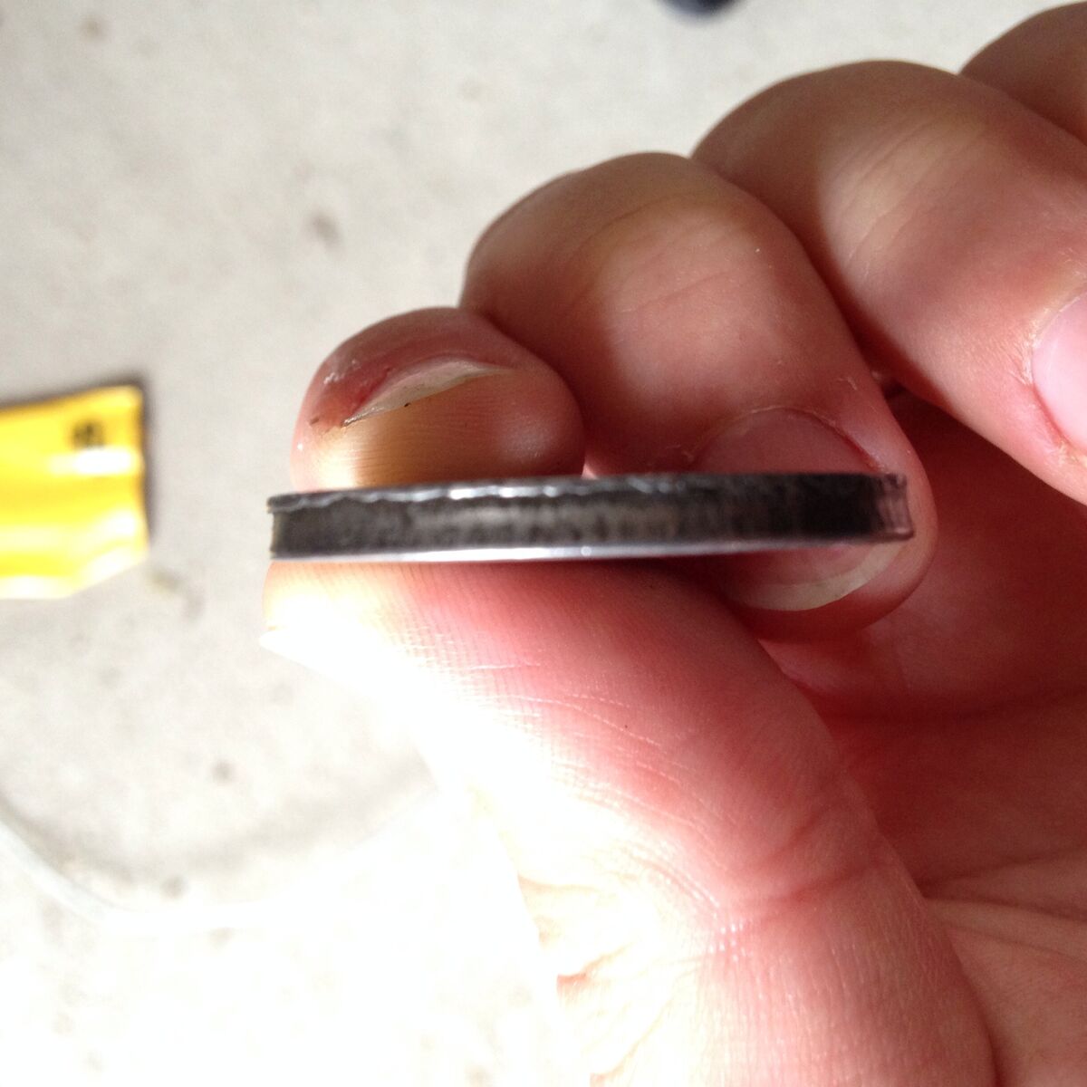

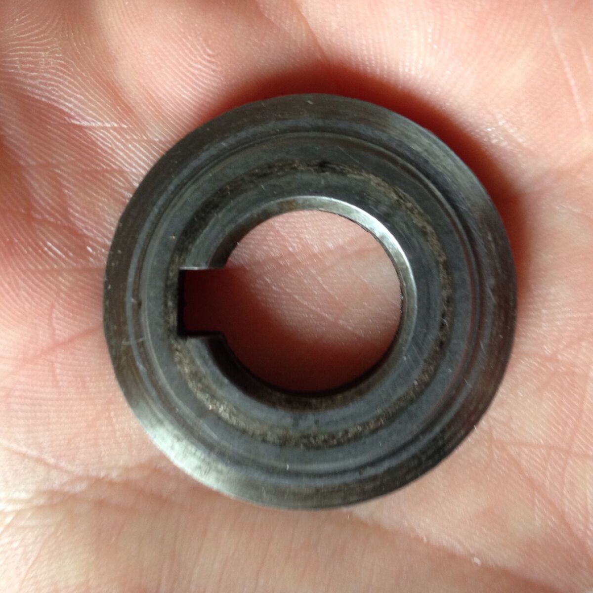

    hab nochmal nachgeschaut und die unterlegscheibe doch noch gefunden. Steckte auf der kuwe und sieht so aus und misst ca 3,4 - 3,5 mm.
    Die neue Unterlegscheibe die ich da habe ist eine mit 3,4 mm ... evtl ist das zu dünn und ich brauche eine mit 3,6 oder 3,8 mm?

    Bau die ein die drin war ... mit der fase zur KW hin

    Hmm ... naja, wenn du das meinst ... schaut schon ein bisschen verschlissen aus. Wenn sie dann wieder nicht sauber trennt, dann gegen eine dickere tauschen?

    • April 15, 2014 at 12:52
    • #50
    Ich glaube nicht das die Scheibe die Ursache des "nicht trennen" war...denke das hat eher was mir der Kupplung an sich zu tun.Bau doch einfach mal zusammen und probier,anders findest eh nicht raus ob´s funktioniert

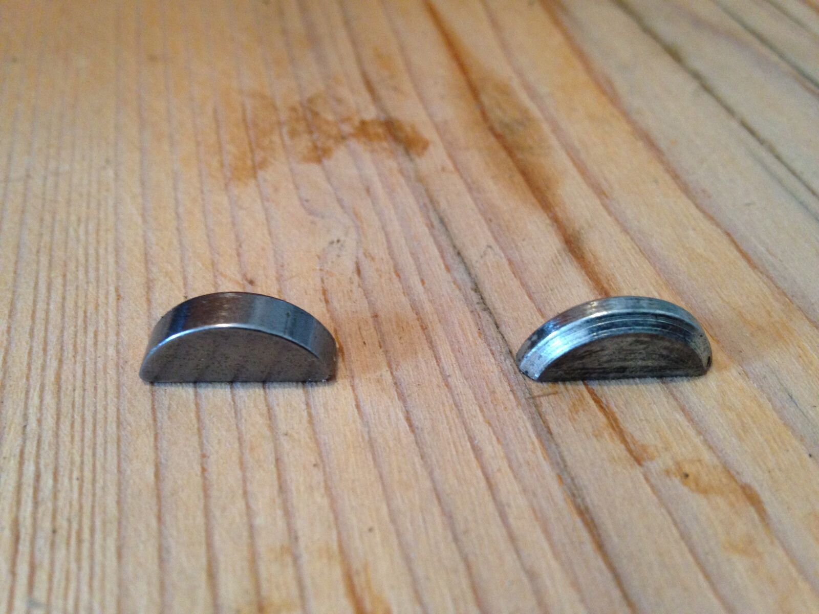

    so nächstes ... kulu zusammengebaut, eingesetzt. jetzt wollte ich den keil einsetzen auf die kuwe, muss der reingedrückt werden oder legt man den einfach nur rein? der schaut nämlich total weit raus.
    hier mal ein bild vom keil - links neu, rechts alt

    Sorry das ich jetz ein bisschen nervig bin, aber ich checks grad gar nicht, wie die kupplung auf die kuwe muss... der keil sitzt bei mir ganz vorne.

    Den Keil packst du mit der runden Seite in die Nut der Kurbelwelle.
    Dann die U-Scheibe mit der angefasten Seite zur Kurbelwelle hin zeigend über die Kurbelwelle und dann die Kupplung auf die Kurbelwelle schieben... Da wo die Ausbuchtung ist muss der Keil sitzen...
