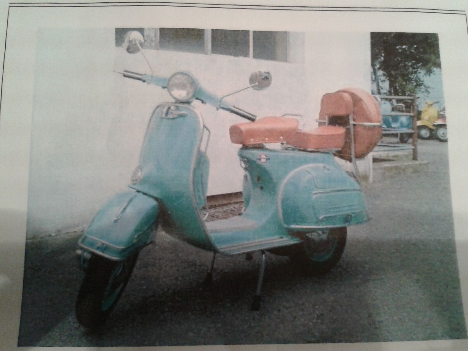

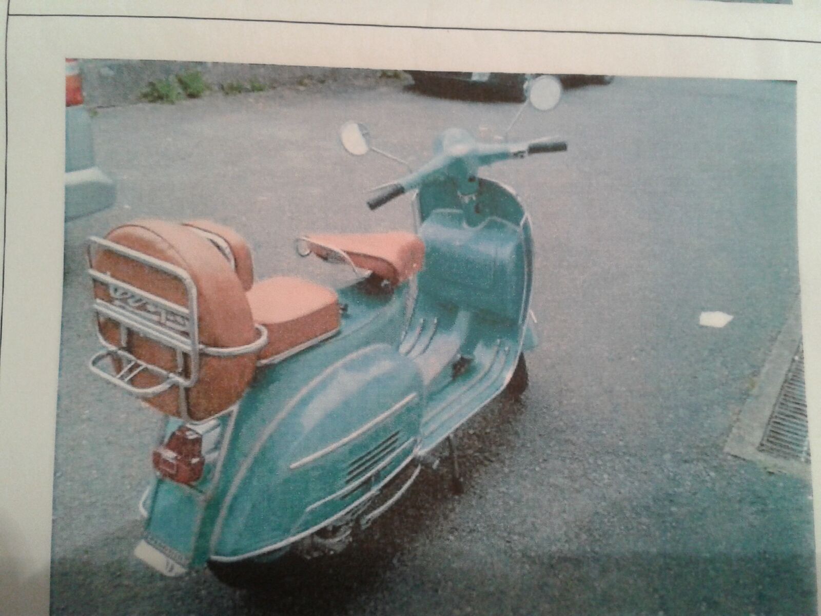

    Setz doch mal Bilder rein, bei dem Modell ist Asia-Alarm nämlich nicht unwahrscheinlich. Vor allem, wenn es "toll aussieht".

    Das sind zwei fotos
      • 196.42 kB
      • 297
      • 171.63 kB
      • 269

    • April 25, 2014 at 16:16
    finger weg das ist ne asiatin
    Member of "Rogue Unit SC"
    Der Teufel hört Techno
    • April 25, 2014 at 17:14
    Richtig, absolut eindeutig asiatisch, leicht anhand der Anbauteile erkennbar.

    • April 25, 2014 at 17:23
    danke für eure hilfe
    heisst das das die vespa original ist und die anbauteile asiatisch?
    bin ein wenig verwirrt da im typenschein vespa steht
  • Aerobert
    560
    104
    HSK
    50 N Spezial
    • April 25, 2014 at 18:18
    Gemeint ist, dass der Roller in Asien unter fragwürdigen Bedingungen wieder hübsch gemacht wurde und dann nach Europa importiert wurde. Wenn Du im Forum mal ein bisschen danach suchst wirst Du teilweise unglaubliche Sachen sehen.
    • April 25, 2014 at 18:58
    Es handelt sich schon um eine in Italien produzierte Vespa, die seinerzeit auch nach Südostasien exportiert wurden. Nach 45 Jahren Alltagseinsatz in einem Entwicklungsland kannst du dir vorstellen, dass die Substanz bzw. der Pflegezustand vermutlich eher suboptimal war. Reparaturen wurden häufig mangels Geld und/oder Originalersatzteilen mit ziemlicher Improvisation durchgeführt. Irgendwann hat man auch dort erkannt, dass alte Vespas in Europa noch richtig Kohle bringen und deshalb mit "Restaurationen" für den Export begonnen. Häufig handelt es sich dabei aber um Blender, die mit merkwürdigen Anbauteilen, die es original nie gab und bunten Lackierungen schöngeföhnt wurden.
    Es gibt bei solchen Kisten sicher auch Qualitätsunterschiede bzw. kann man auch bei europäischen "Restaurationen" ins Klo greifen, aber bei den Asiakisten ist die Wahrscheinlichkeit einfach zu hoch, glänzenden Schrott zu kaufen.
