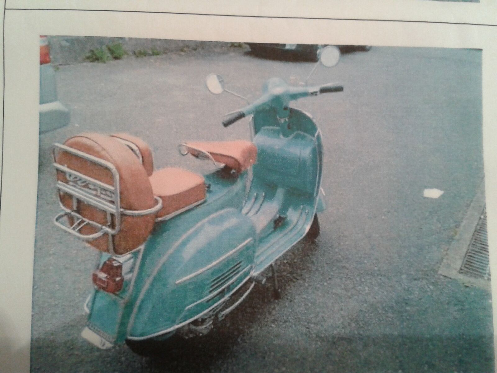

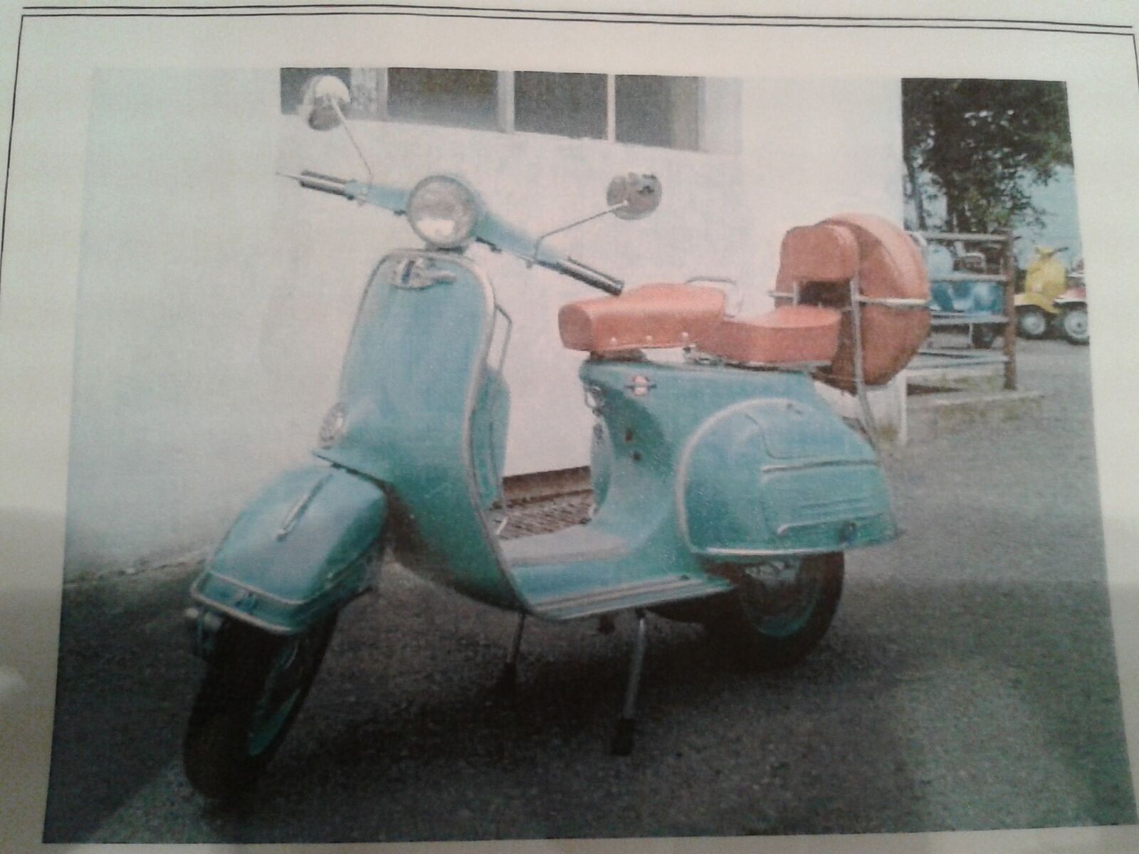

    Setz doch mal Bilder rein, bei dem Modell ist Asia-Alarm nämlich nicht unwahrscheinlich. Vor allem, wenn es "toll aussieht".

    • April 25, 2014 at 16:12
    Das sind zwei fotos

    • April 25, 2014 at 16:16
    finger weg das ist ne asiatin

    • April 25, 2014 at 17:14
    Richtig, absolut eindeutig asiatisch, leicht anhand der Anbauteile erkennbar.

    • April 25, 2014 at 17:23
    danke für eure hilfe
    heisst das das die vespa original ist und die anbauteile asiatisch?

    • April 25, 2014 at 18:18
    Gemeint ist, dass der Roller in Asien unter fragwürdigen Bedingungen wieder hübsch gemacht wurde und dann nach Europa importiert wurde. Wenn Du im Forum mal ein bisschen danach suchst wirst Du teilweise unglaubliche Sachen sehen.
    • April 25, 2014 at 18:58
    Es handelt sich schon um eine in Italien produzierte Vespa, die seinerzeit auch nach Südostasien exportiert wurden. Nach 45 Jahren Alltagseinsatz in einem Entwicklungsland kannst du dir vorstellen, dass die Substanz bzw. der Pflegezustand vermutlich eher suboptimal war. Reparaturen wurden häufig mangels Geld und/oder Originalersatzteilen mit ziemlicher Improvisation durchgeführt. Irgendwann hat man auch dort erkannt, dass alte Vespas in Europa noch richtig Kohle bringen und deshalb mit "Restaurationen" für den Export begonnen. Häufig handelt es sich dabei aber um Blender, die mit merkwürdigen Anbauteilen, die es original nie gab und bunten Lackierungen schöngeföhnt wurden.
    Es gibt bei solchen Kisten sicher auch Qualitätsunterschiede bzw. kann man auch bei europäischen "Restaurationen" ins Klo greifen, aber bei den Asiakisten ist die Wahrscheinlichkeit einfach zu hoch, glänzenden Schrott zu kaufen.

    • April 25, 2014 at 20:17
    wow
    danke für eure erklärungen-wär voll darauf rein gefallen
    was wäre sie den überhaupt wert-eurer meinung nach?
    oder soll ich mir die gleich aus dem kopf schlagen?
    • April 25, 2014 at 21:41
    Ich persönlich würde sie mir gleich aus dem Kopf schlagen, weil der Anbieter sicher mindestens 2.500 Euro dafür sehen will bzw. aufgrund der kranken Preise in Österreich eher Richtung das Doppelte, was die Kiste aber definitiv nicht wert ist.
    Irgendeinen ahnungslosen Dummen wird er bei der aktuellen Nachfrage garantiert finden, der musst aber nicht du sein.
