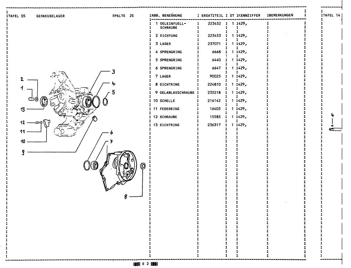

    Hallo Vespagemeinde,
    mir ist Getriebeöl in die hintere Bremstrommel meiner Vespa PK50Xl Elestart Automatik gelaufen. Ergo Bremswirkung nur noch 20 %. Also, Rad abgebaut und letzte Reste des Dichtrings ausgebaut. Problem: ich finde diesen Ring in keiner Explosionszeichnung diverser Ersatzteilhändler als Ersatzteil wieder. Weiss jemand wie das Teil genau heißt und zu welchem Bauteil es als Ersatzteil angeboten wird? Teilenummer? Anbieter etc.? Vielen Dank.
    Habe mal 2 Fotos der Ist-Situation mit angehängt....
    Beste Grüße
    Holger

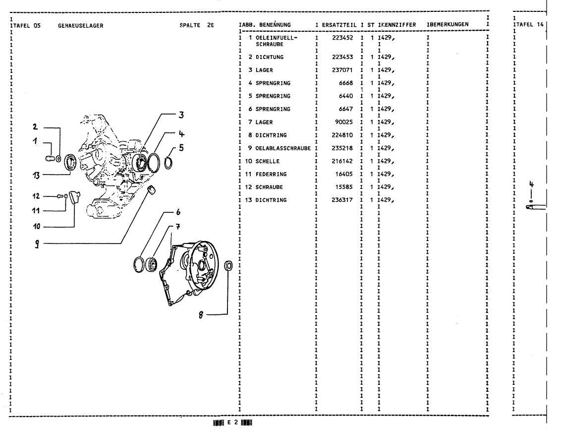

    • April 26, 2014 at 14:21
    Vespa Händler Dichtring Nr. 8

    • May 15, 2014 at 13:41
    Schau mal hier: Der müsste passen
