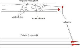

    • June 19, 2006 at 09:43
    Das Polieren vom Ansaugstutzen genügt in der Regel nicht. Du musst nen kompletten Ansaugtrakt polieren. Das bedeutet du musst Ansaugstutzen, Spülkanäle, Kurbelghäuse und eventuelle auch Vergaser polieren. Polieren heißt hier aber nicht das du auf Hochglanz polierst, sondern auf ein möglichst ebene Fläche ohne Grate und Macken kommst.
    Das bringt aber eigentlich keine richtige Leistung, in dem Sinne, sondern einen besseren Fluss des Benzin-Luft-Gemisches, das sich so auswirkt, dass du ein besseres Ansprechverhalten vom Motor her hast. Er hängt also so besser am Gas und dreht schneller hoch, also beschleunigt besser.
    Es bringt aber meistens erst was, wenn du den Motor generell tunst. Sprich größeren Zylinder, Vergaser,Lufi und Auspuff.
    Wenn du den Aufwand also wirklich betreiben möchtest, solltest du mindestens nen anderen Lufi, bzw. nen modifizierten, und ne andere HD fahren. Dann dürfte sich das wenigstens etwas bemerkbar machen.
      • 14.72 kB
      • 519 × 311
      • 557
    Ein Name sagt noch lange nichts über die Person aus :D
    3 Mal editiert, zuletzt von Schlaubi (June 19, 2006 at 10:03)
