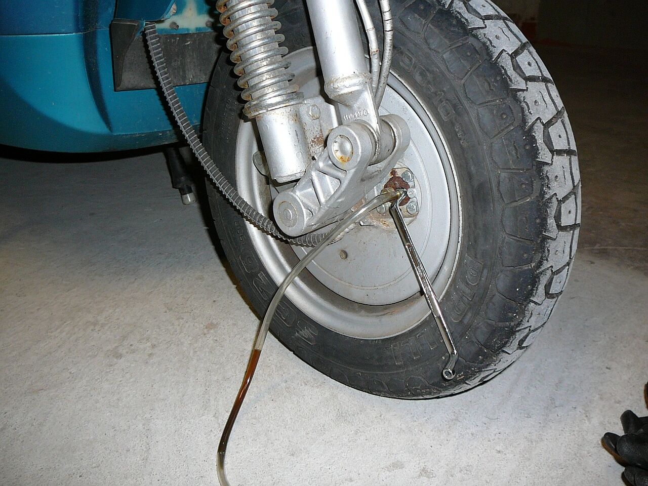

    Ich verwende immer die Marmeladenglaslösung. Sie sieht so aus:
    7er Ringschlüssel auf das Ventil stecken, dann Entlüftungsschlauch drauf. Jetzt hast du einen stabilen Hebel zum öffnen und schließenn des Ventils.
    - Ausgleichsbehälter mit Bremsflüssigkeit füllen
    dann
    - Ventil um eine Achtel- bis Viertelumdrehung öffnen
    - Bremspedal runterdrücken und halten
    - Ventil schließen
    - Bremspedal loslassen und/oder wieder hochziehen falls es nicht alleine kommt
    - Vorgang zwei bis dreimal wiederholen, dann den Ausgleichsbehälter mit Bremsflüssigkeit nachfüllen
    den ganzen Vorgang solange wiederholen bis saubere hellgelbe Bremsflüssigkeit aus dem Ventil austritt.
    Am Hinterrad geht es leichter wenn das Rad selbst abmontiert ist. Bei montiertem Hinterrad ist es eine enge Frickelei.
    Gruß, Klaus

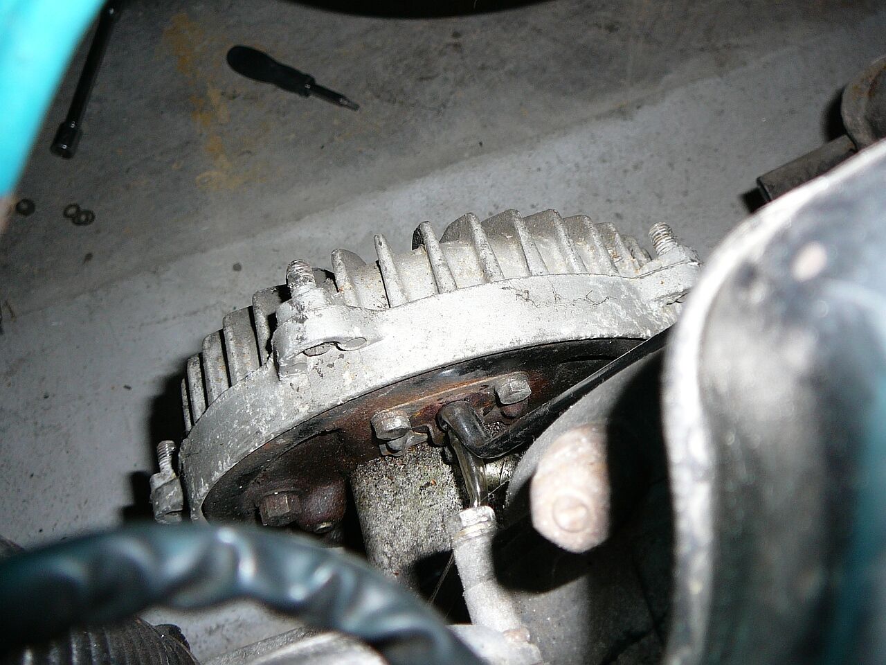

    Ich denke, dass Deine Bremsbacken im Ruhezustand zu weit von der, oder den Bremstrommeln entfernt sind. Mit dem ersten Betätigen bringst Du sie erst näher zur Trommel, mit dem zweiten Treten hast Du dann erst deine Bremswirkung.
    Zum Einstellen popelst Du vorne aus der Bremstrommel den Gummistopfen, dann siehst Du je nach Position der Trommel oben und unten Rendelschrauben auf dem Bremszylinder. Diese Rendelschrauben drehst Du jeweils soweit, dass die Beläge gerade nicht schleifen.
    Hinten hast Du an der Bremsankerplatte an der radabgewandten Seite zwei Schrauben auf ca. drei und neun Uhr. Dort vollziehst Du dann das gleiche Spiel. Hinten ists meist mit einem Bruchteil einer Umdrehung erledigt. Demnach tastest Du Dich beim Einstellen genau an die Schleifgrenze.
