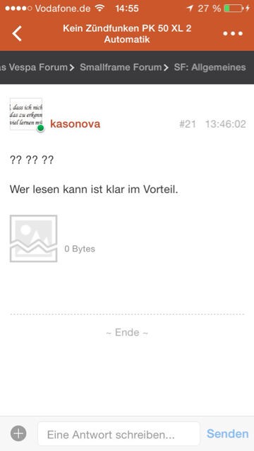

    Wer lesen kann ist klar im Vorteil.

    Ok ...

    Das war ein Prob mit Tapatalk! Geht wohl nicht so gut mit diesem Forum...
    Am PC ist die Anleitung da! Danke!
