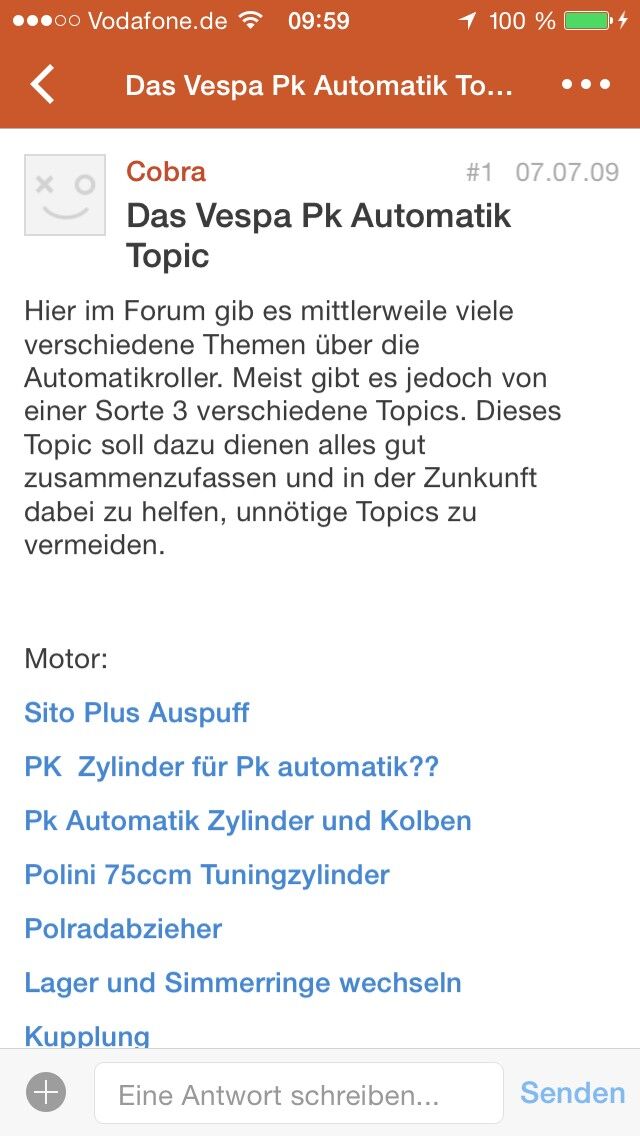

    vielen dank
    sag doch ruhig mal was ;)
    ich lese dort ne 3/4-1,5 umdrehungen raus! hier kursiert 3-4 umdrehungen....
    und wo sind die oben sichtbaren beitrage in dem automatik thread hin? alle offline?
    hat niemand dieses wissen gesichert? :(

    das vespa pk automatik topic - sf: allgemeines - vespaonline | das vespa forum für blechroller
    es gehen nicht alle links aber vielleicht kannst du was damit anfangen.

    • May 7, 2014 at 20:00
    • #66
    danke - aber genau das war ja meine frage und von der seite habe ich nen screenshot gemacht und dazu gefragt, ...
    ach egal :-d
    da geht kein link!!!
