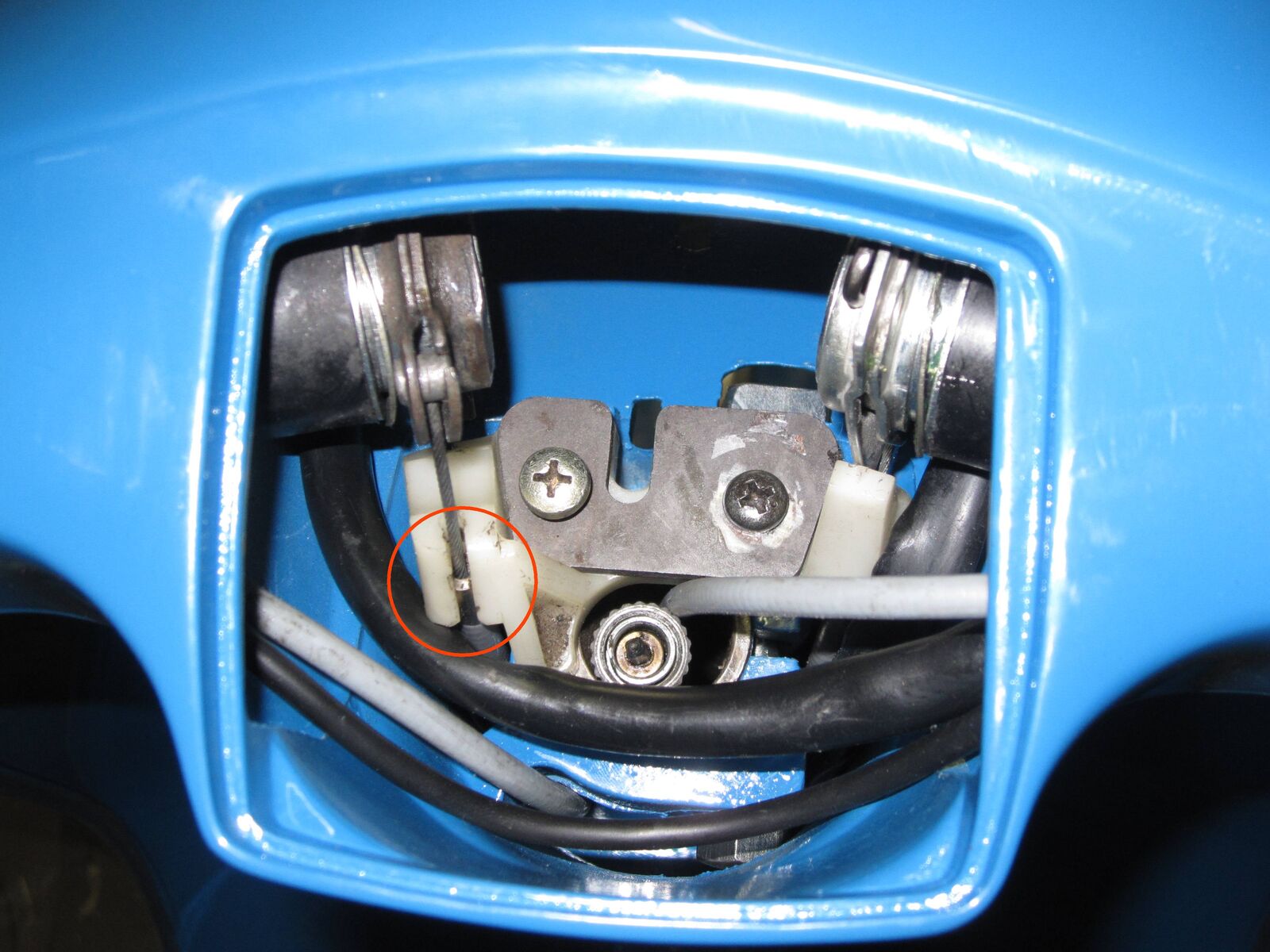

    hab leider folgendes Problem mit der SuFu nicht gefunden:
    Ich hab gestern die Schaltzüge eingestellt. Ich kann die Gänge ohne großes Spiel einlegen. Soweit so gut.
    Wenn ich aber im 3. Gang bin (der Gang ist eingerastet, allerdings nicht so schön fühlbar, wie 1. und 2. Gang, d. h. ich hab nicht das "Einrastgefühl" am Schalthebel), kann ich den Schaltgriff darüber hinaus weiter drehen ... noch c.a. 2 cm von der Markierung "3" weiter. Irgendwie fühlt sich das nicht normal an. Hab keine anderen Smallframes zum Vergleich, daher: ist das normal? Wenn nicht: Woran kann das liegen? ?(
    Besten Dank!! Max

    Das der Schaltgriff nicht genau auf der Zahl stehen bleibt ist normal. 2 cm erscheinen mir zwar etwas viel aber wenn ansonsten alles ok ist stellt es kein Problem dar. Ansonsten mußt du die Züge etwas mehr spannen.
    • May 3, 2014 at 10:59
    Hi, schau mal nach den Zügen, das hört sich so an, als würde der Aussenzug (Hülle) irgendwo nachrutschen, könnte im Lenker sein wo der Inder Halterung sitzt.

    merci, daran hab ich nicht gedacht! dann werd ich heut mal die zustände hinter dem frontscheinwerfer in angriff nehmen :)

    Mußt vielleicht hinten am Schaltarm mit dem Schraubnippel nachziehen
    • May 5, 2014 at 16:33
    Würde mir, wie oben schon vorgeschlagen wurde, erst mal im Lenker anschauen, ob der Zug noch in der Arretierung sitzt. Wenn es dass nicht ist: Züge hinten richtig eingespannt? Auch richtigrum eingespannt?
