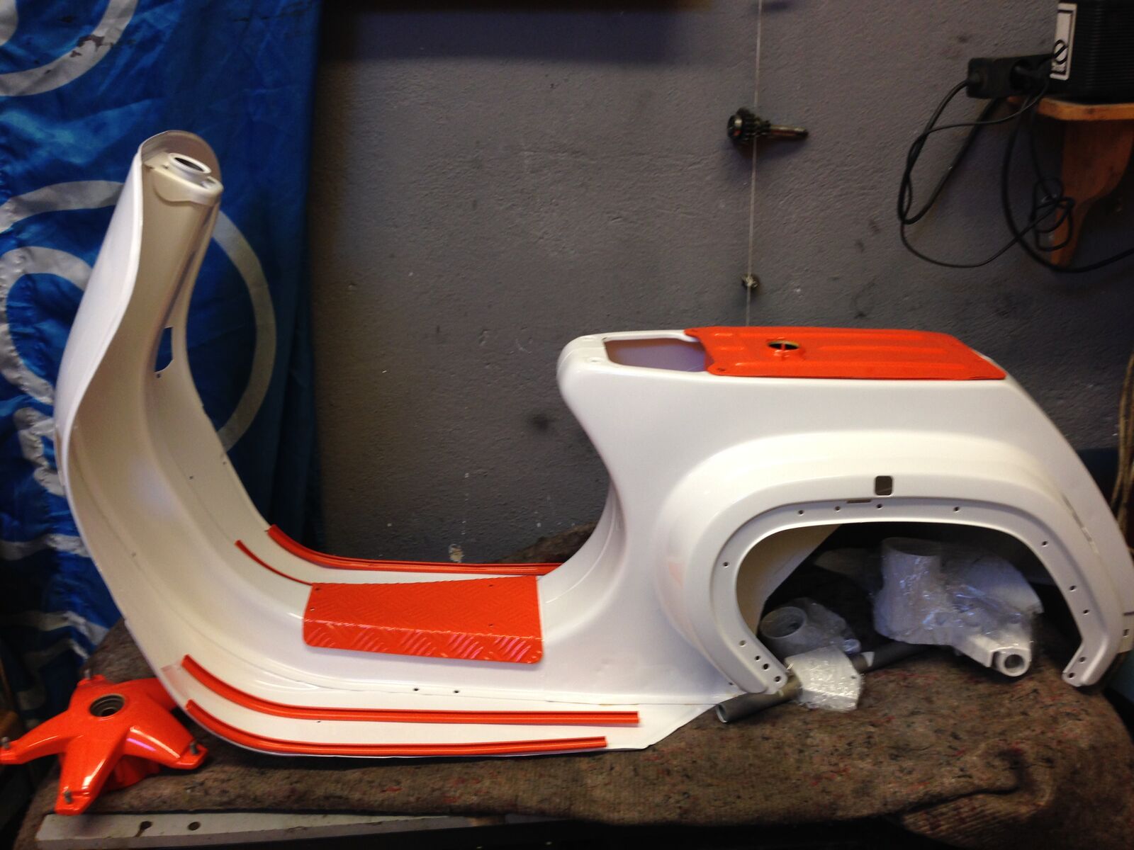

    Nunja wie fange ich das denn jetzt mal an....
    Habe irgendwann mal vor langer Zeit eine PK 50 gehabt, aber sie nicht lange gefahren. Plastikbomber war als junger Mann doch schöner. *bitte nicht hauen*
    Nach dem Xten Plastikhaufen, habe ich mich an die kleine PK erinnert und sie in den Brennesseln gefunden. *schei... könnte glatt ein modernes Kunstwerk sein*
    Es wird Zeit sie wieder Fit zu machen. Wie auf den Bildern zu erkennen stand sie nicht nur kurz in der Flora <X
    Bin im Inet bei der Recherche über diese Seite gestolpert und habe mir gedacht hier gibts ja Leute die so etwas auch schon mal gemacht haben, habe mich mal Fix angemeldet. :)
    Und ja, da bin ich jetzt :P

    Da haste dir aber was vorgenommen :D

    Es ist eine XL2 - das ist doch schon fast eine Tupperdose :D
    Also Motor raus, Rest zum Dampfstrahler und sehen was übrig bleibt - meistens sieht es auf den ersten Blick schlimmer aus als es wirklich ist....

    Nana daneben steht noch nen TPH, das ist deutlich mehr Tupperdose X/
    An Motor Raus dachte ich auch, allerdings wollte ich das Ding nicht nass machen sondern gleich in die Kammer mit dem Sand schicken... also auch Kabel und Bowdenzügen raus 8o

    Kann mir sicher vorstellen, dass du genau diese wieder fahren willst aber überlegt dir doch nen paar brauchbare Teile zur Seite zu legen bzw zu verkaufen. Wenn die schlachtest bekommst sicher noch 150-200 euro zusammen. Ne wirklich ordenlich XL2 bekommst du für 700-800 aktuell. Im Forum sicher auch billiger oder eine die man mit bissle fummelei gleich wieder auf die Straße bekommt. Denke sonst wirds teuer. Lackieren, Motor wahrscheinlich abdichten usw...

    Punkt Nummer 1 Schlachten kommt mal garnicht in die Tüte! Ersatzteile habe ich noch so einiges, liegen mir fehlt nur Kleinkram. Ich könnte der Karre locker 7 Räder Verpassen 2 Motoren 4 SeitenDeckel usw usw usw .... Ergo was überbleibt wenn sie läuft geht danach in die Bucht oder halt hier :P
    Der Blechzustand ist das eine was mich gegebenenfalls bremst das seh ich aber nach dem Strahltag :|
    Und welcher Bösewicht macht seine Karre schon Frisch und Lackiert sie mit der Klackerdose? :huh: Der Kompressor ist mit Wasserabscheider und allem was dazu gehört da 8o

    ja die Stand mehr wie 10 Jahre :P und der Motor lieght eh aufm Tisch Lager sind bestellt ergo werde ich den auch auseinander nehmen. Zum einen weil es mir Spaß macht zum anderen weil ich es zu Schade finde die Vespa einfach so zu schlachten....

    Wenn der Rahmen nicht durchgegammelt ist (Trittschild, Rahmentunnel und hinter obere Federbeinaufnahme) versuche es ruhig. Wenn Du selber lacken kannst, noch Teile rumliegen hast und ggfls. bereit bist, noch ein paar Taler in die Hand zu nehmen, dann behalte sie und mache sie feddich! Vorallendingen, wenn es eine Kiste aus deiner Jugend- oder was-weiss-ich-Zeit ist. ;)

    Nun da sie ja doch sehr lange stand, zerlege ich halt mal den Motor. Dichtungssatz ist bestellt und Lager und Wedi´s kriege ich eh zum EK 8o
    Habe da aber mal ne Frage, überlege einen anderen Zylinderkit zu montieren. Aber keine 5l, höchste 75ccm was könnt ihr da empfehlen wozu ich am besten keinen neuen Versager brauche?!
