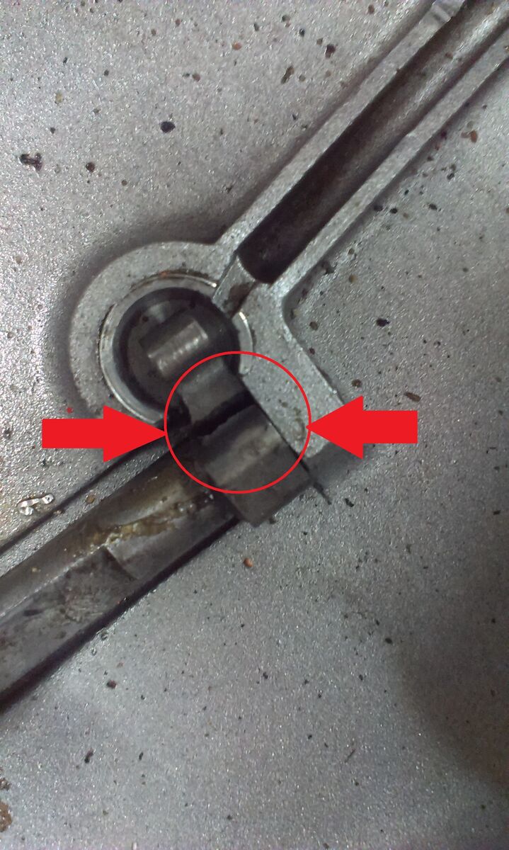

    Denke das Dir eventuell der Hebel ganz oben am Druckpilz gebrochen ist ,hatte ich auch mal bei ner PX
      • 155.82 kB
      • 719 × 1,200
      • 215
      • 175.7 kB
      • 719 × 1,200
      • 210
    Einmal editiert, zuletzt von MBT / T4 (May 14, 2014 at 18:21)
  • helmi12345
    120
    21
    Cosa FL 200
    • May 14, 2014 at 19:59
    hat mir doch keine Ruhe gelassen und ich habe heute ein wenig früher Schluß gemacht. Der Druckhebel wie MBT / T4 geschrieben hat ist gebrochen. Ersatz ist schon bestellt. Hoffe jetzt, dass das alles war. Damit mir das jetzt beim Einbau nicht wieder passiert: Wie stelle ich denn jetzt die Kupplung am besten ein?
