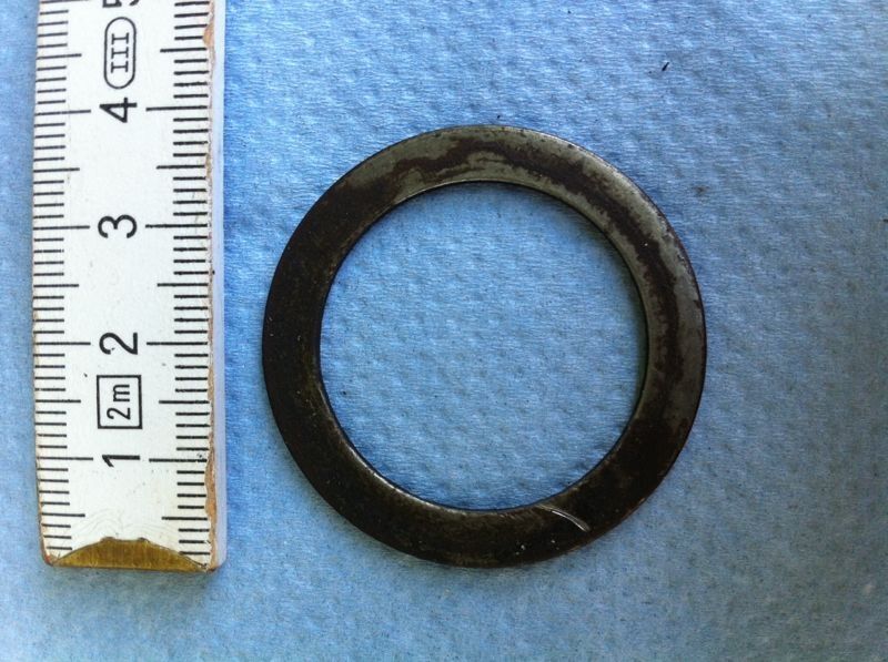

    Hi zusammen.
    Ich habe beim Restaurieren meiner ersten V50 einen Ring los herumliegen, mit dem ich gerade nichts mehr anfangen kann.
    Normal habe ich alle Teile geordnet und beschriftet, aber hier bin ich gerade ratlos.
    Habe letztes Wochenende endlich den Motor überholt/geschlossen und hoffe nur, dass dieser doofe Ring nicht in den Motor gehört :evil:
    Der Ring hat eine Stärke von ca. 1mm bis max 1.5mm. Habe ich in der Eile leider nicht mehr gemessen.
    Wäre super, wenn mir jemand helfen kann.
    Ist das eventuell ein Anschlagring vom Lenkrohr?

    Anlaufscheibe von der Kickerritzelfeder??

    nein ist es nicht, die ist konisch
    es ist kein teil aus dem motor.
    hast du die silentgummis am motor gewechselt?
    ansonsten könnte es ne anlaufscheibe für die verschraubung der gabel sein, allerdings haben die normalerweise eine nase.
    ansonsten habe ich im moment auch keine idee.

    Sieht mir auch aus wie eine Anlaufscheibe vom oberen Gabelrohr zum oberen Lenkkopflager. Aber wie Chup schon sagte, sitzt da normalerweise noch eine Nase dran. Wie die bei meiner Spezi aussieht, habe ich leider nicht mehr im Kopf.
    Sonst wüsste ich bei der Größe und Stärke auch nicht, wo das sonst im Roller hin sollte.

    jap, Silentgummis wurden gewechselt.
    Bzw. ich weiss noch nicht wie ich die auf den Bolzen bekommen soll :)

    tippe auf die Scheibe zwischen schaltrohr und lenker.

    Nein die ist dünner, max. 1 mm und im Durchmesser größer.
