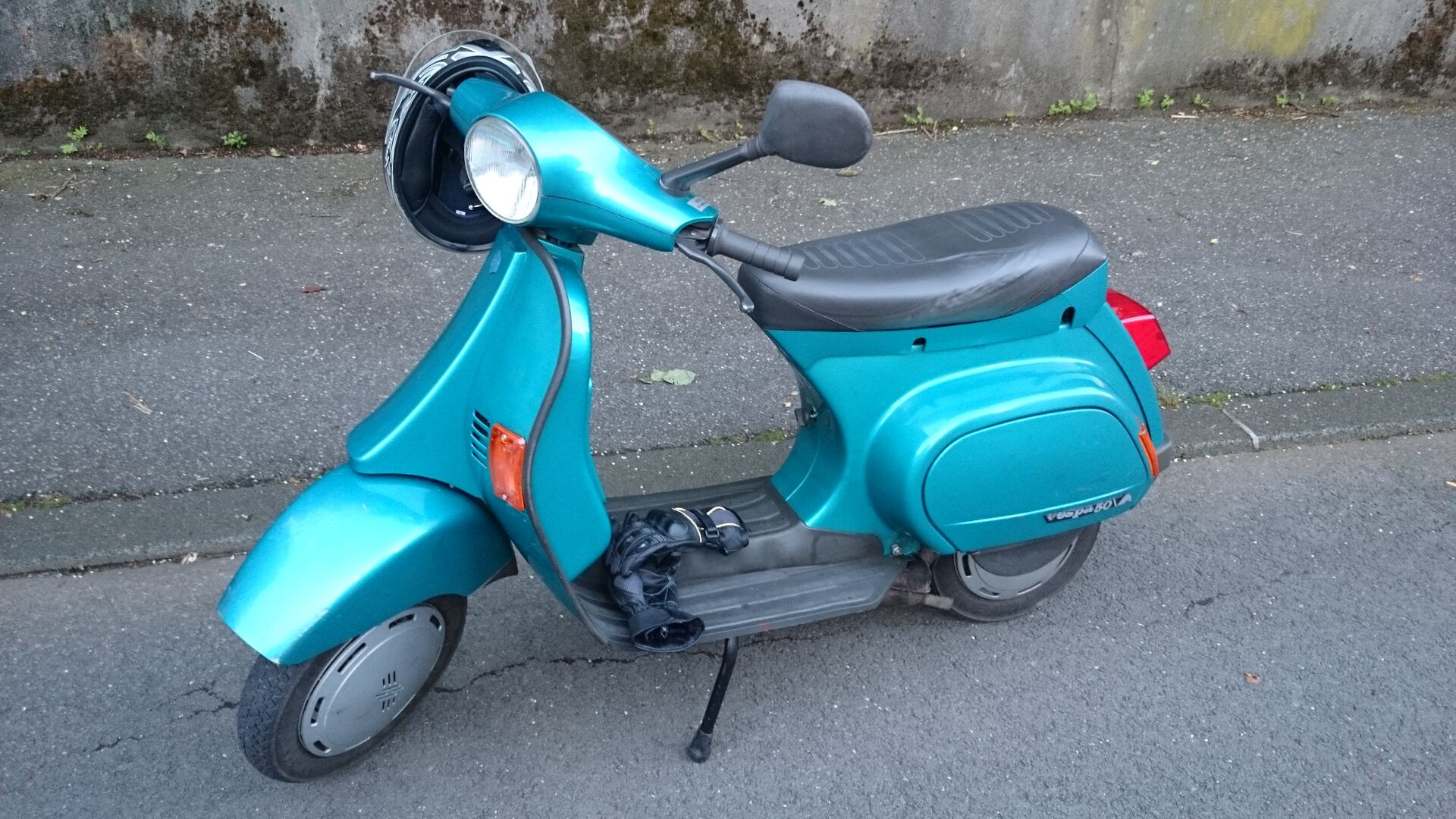

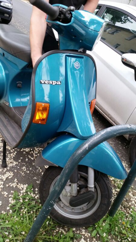

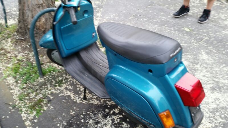

    Habe mir grade eben eine Vespa PK 50 XL1 gekauft für 450€, war ein richtiges Schnäppchen sie hat kein bisschen Rost und ist super in schuss lediglich der Gaszug ist gerissen und eine kleine delle an der rechten Seite. Hole sie morgen Abend ab und dann versuche ich einen neuen Gaszug einzubauen.
    achjah es ist eine Automatik, zumindest glaube ich das, es gibt nur einen ersten Gang schalten :whistling:
    freue mich riesig und lade nachher mal drei Fotos hoch.

    Deine Umbauarbeiten würde ich nochmal überdenken. Dein Lack auf den Bildern sieht noch gut aus. Neue Kaskade hieße auch, du müsstest sie lackieren. Den Farbunterschied siehst du fast immer, oder du nimmst eine andere Farbe, was aber wieder "gestückelt" aussieht. Fußleisten würde ich auch nicht draufmontieren. Ab und zu unter die Fußmatten schauen, ob sich Rost ansetzt. Behalt die Kiste im orginalen Zustand, dann bleibt sie wertstabiler (wenn man das bei der Automatik so sagen darf).
