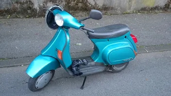

    Hallo Community,
    Bin ganz neu hier und möchte mich hier nochmal vorstellen, ich heiße Hendrik bin 20 jahre alt und komme aus Wuppertal.
    Habe mir grade eben eine Vespa PK 50 XL1 gekauft für 450€, war ein richtiges Schnäppchen sie hat kein bisschen Rost und ist super in schuss lediglich der Gaszug ist gerissen und eine kleine delle an der rechten Seite. Hole sie morgen Abend ab und dann versuche ich einen neuen Gaszug einzubauen.
    achjah es ist eine Automatik, zumindest glaube ich das, es gibt nur einen ersten Gang schalten :whistling:
    freue mich riesig und lade nachher mal drei Fotos hoch.
    so nun zu meiner Frage, gibt es hier Anleitungen wie man den Gaszug wechselt? und was sollte ich noch alles machen bevor ich sie anmelde, also wartungsmäßig ?(
    vielen Dank schonmal und einen schönen Abend euch ^^

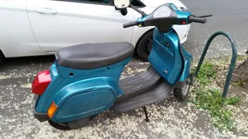

    Hallo nochmal :)
    So Gestern Abend 2 Stunden an der Vespa gefrickelt, nun läuft sie endlich, heute angemeldet und morgen dann fahren :)
    kurios fand ich aber schon das ich nirgendwo ne Anleitung gefunden habe wie man den Gaszug verlegt, und das er am GETRIEBE rauskommt und umgelenkt wird zum Vergaser, anscheinend wurde jedes Baujahr anders gebaut oder wieso war es bei meiner so anders als bei einer von 91.
    naja egal jedenfalls war es erstmal eine fummelarbeit den Gaszug durch das Loch am Lenker zu stecken und dabei diesen Führungsschlauch zu treffen X/
    aber das hat dann irgendwann geklappt, und aufeinmal war ziemlich zum letzten drittel des Außenzugs ein Wiederstand zu spüren, lag an einem Kabelbinder kurz vorm Getriebe der so eng war das der den Außenzug völlig zusammengedrückt hatte, na ob das so gut ist ?(
    nach viel fummelei hats dann geklappt und mein Flitzer läuft wie ne 1 :D
    was wäre jetzt noch zu überprüfen damit ich ruhigen Gewissens drauf los düsen kann?
