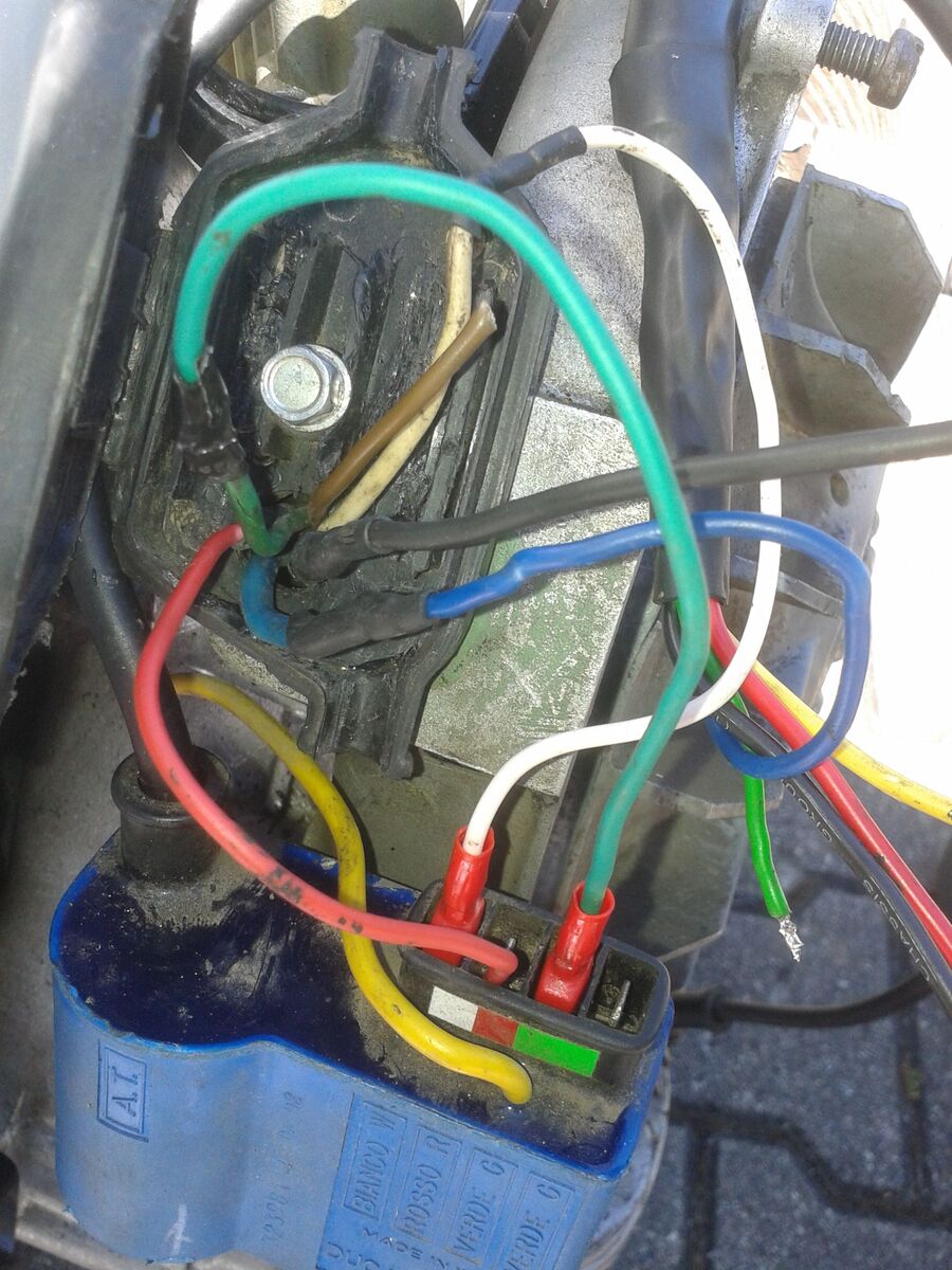

    ich habe mich zwar erst am Montag angemeldet und heute vorgestellt hoffe aber schon auf Eure Hilfe. Seit Monaten habe ich mich schon unangemeldet aber erfolgreich durch dieses Forum gelesen. Aber für dieses Problem konnte ich durch die Suchfunktion keine eindeutige Lösung finden.
    Ich habe einen gerichteten Motor gekauft. Leider kann ich den Verkäufer derzeit nicht erreichen, da er inzwischen im Ausland arbeitet.
    Mein Problem:

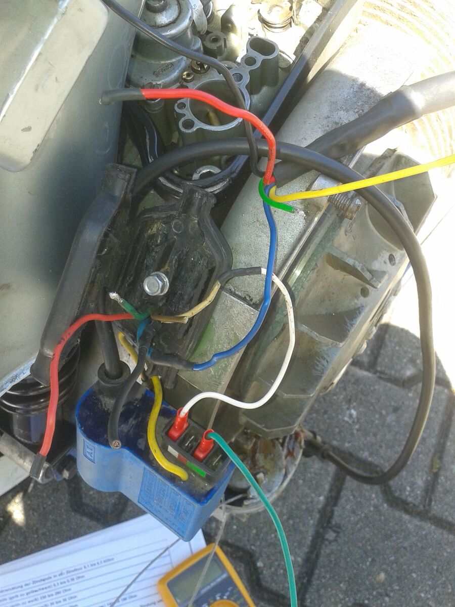

    mein originaler Motor hat 5 Kabel.
    Aus dem gekauften Motor kommen jedoch 6 Kabel heraus: rot,braun, grün, weiß, schwarz, blau
    Der Kabelbaum hat folgende Kabel: rot,grün,schwarz,blau,gelb
    Die Motornummer: VLB1M 363xxx
    ich vermute folgendes:
    weiß = an die CDI/weiße Klemme?
    rot = an die CDI/rote Klemme?
    grün = an die CDI/grüne Klemme?
    schwarz = mit schwarz aus Kabelbaum verbinden?
    blau = mit blau aus Kabelbaum verbinden?
    grün aus dem Kabelbaum an die 2.te grüne Klemme an der CDI zum Motor ausschalten?
    braun = sollte dies gelb sein? Ich vermute, dass der Verkäufer beim Richten (neue Kurbelwelle,Lager,neu abgedichtet) ein defektes gelbes Kabel durch ein braunes ersetzt hat. Leider kann ich ihn nicht erreichen.
    Zumindest konnte ich in keinem der ca.30Schaltpläne die ich ausgedruckt habe ein braunes Kabel am Motor finden.
    Oder liege ich da komplett falsch? Da ich bis jetzt noch an keiner Vespa geschraubt habe möchte sicher sein, dass ich nichts beschädige.
    Kann ich die Leitungen ausmessen? Die Werte die ich bisher gelesen habe konnte ich nicht herausmessen.
    Ich wäre Euch sehr dankbar wenn Ihr mir helfen könnt.

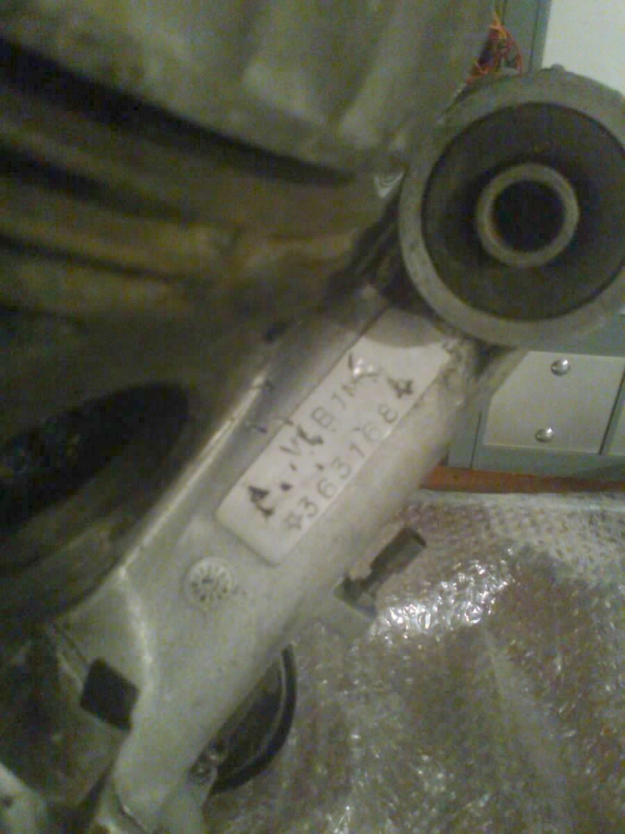

    das hinterrad hat mit der kurbelwellengröße nichts zu tun. ich nehme an du meinst die zentralmutter an der [lexicon='bremstrommel',''][/lexicon]. die sollte orginal m14 haben.
    die motorpräfix wäre ganz interessant. event. ist es gar kein orginal-sprintmotor.
    eventuell, das ist nur angelesenes halbwissen, ein px-motor.
    Einmal editiert, zuletzt von rassmo (May 30, 2014 at 09:26)
  • Also das Motorpräfix stammt schon von einem Sprint-Motor.
    Wenn ich die blaue CDI sehe, spricht hier schon viel für einen gängigen Umbau von 6 auf 12 V. Wenn du dann noch 12 V-Birnen und einen Spannungsregler (evtl. im linken Seitenfach verbaut) hast, sind es 12 V.
    Am besten, du stellst mal ein Bild von der ZGP des neuen Motors ein. Dann könen dir die Elektro-Profis heirzu sicherlich weiterhelfen, da man auf den Bildern nur Kabelwirrwarr sieht.
  • Danke für Eure Mühen, schaut euch mal bitte das Bild mit der Motornummer an. Ich vermute doch auch, dass er mir einen PX Motor verkauft hat. Ja ich habe die Zentralmutter an der [lexicon='Bremstrommel',''][/lexicon] mit M16 gemeint.
    Ich wollte darauf hinaus ob die Zündgrundplatte aus dem alten Motor in den neuen passt, falls dies ein PX Motor ist, wie von Fgib98 vorgeschlagen.

    Den Kabel-wirrwar habe ich hingelegt, damit alle Kabel zu sehen sind.
    Ich stelle noch Bilder vom Motor und der Motornummer ein. Ich habe einen Bekannten gefragt und der meint auch dass die Nummer selbst angebracht sein könnte.

  • @hedgebang
    der Motor war ja bis jetzt nicht in meiner Vespa verbaut, da war definitiv ein originaler 6V sprint drin. Deswegen auch kein Spannungsregler. Bild von der Zündgrundplatte habe ich noch nicht, da ich das Lüra noch nicht ab hatte.

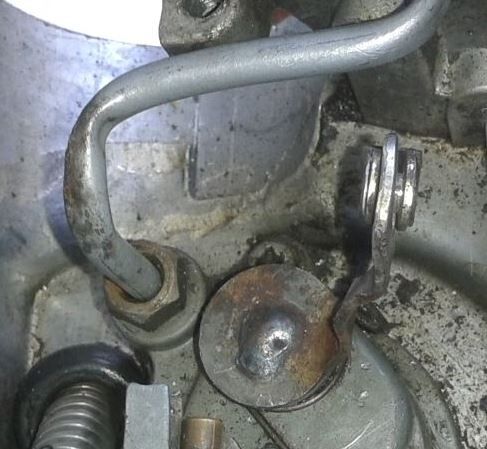

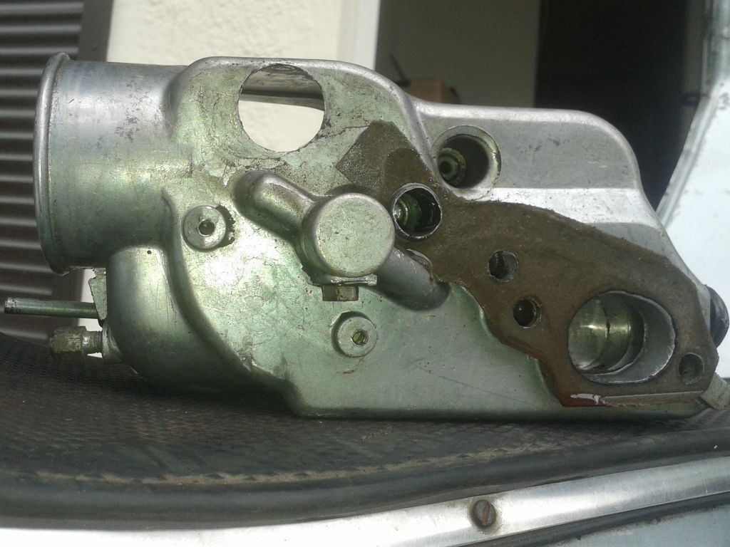

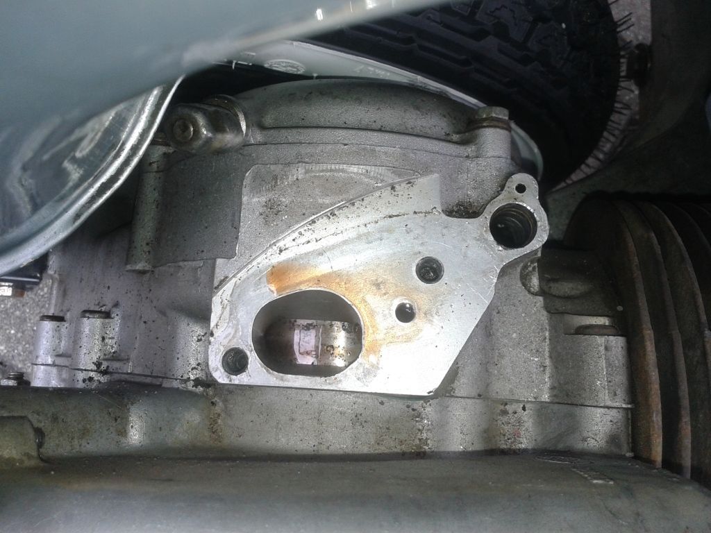

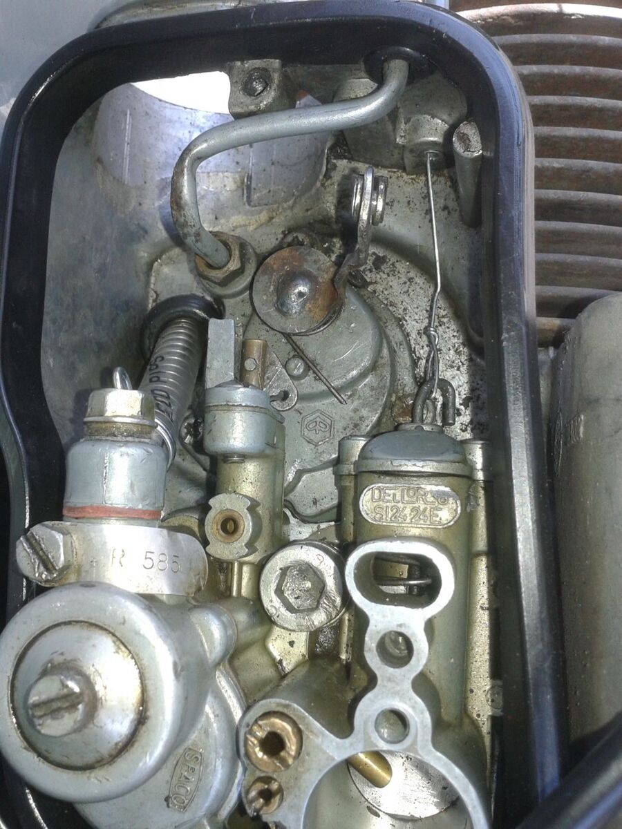

  • moinmoin zusammen,

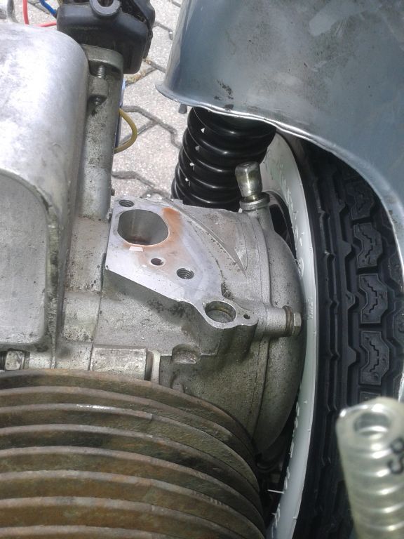

    bevor ich weiter mache benötige ich von Euch bitte noch eine Rückmeldung, ob der Motor wirklich eine Ölpumpe für die Getrenntschmierung hat? Der Vergaser hat ja das Öl-Rohr und den Schieber für den Gaszug. Aber der Vergaserflansch sieht anders aus wie auf dem Bildern die ich im Netz gefunden habe.
    Das wäre für mich ein Riesen-Rückschlag, denn ich habe zeitlich nicht eingeplant den Motor zu zerlegen. Dann hätte ich besser gleich meinen originalen zerlegen können. Läuft alles nicht wirklich glatt :(
    Das Bild vom Flansch ist weiter oben zu sehen.
