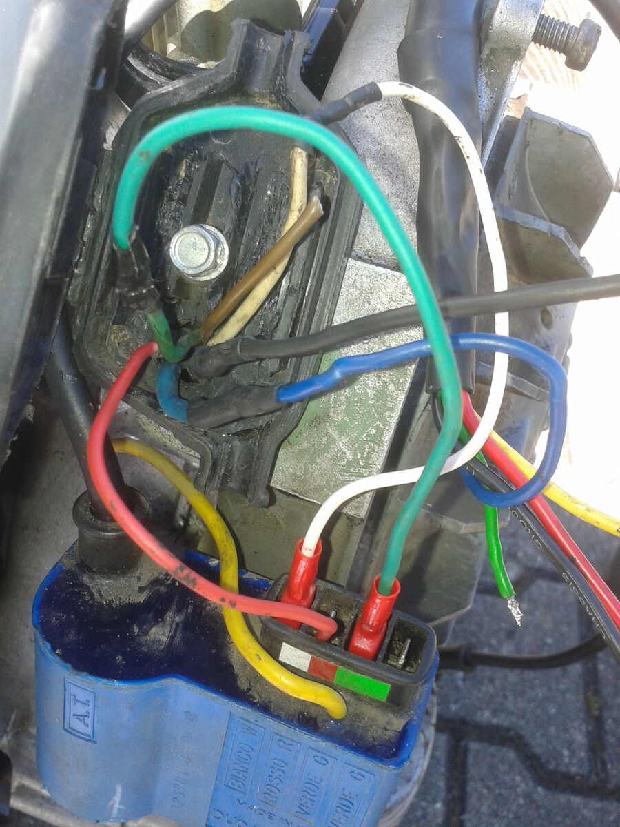

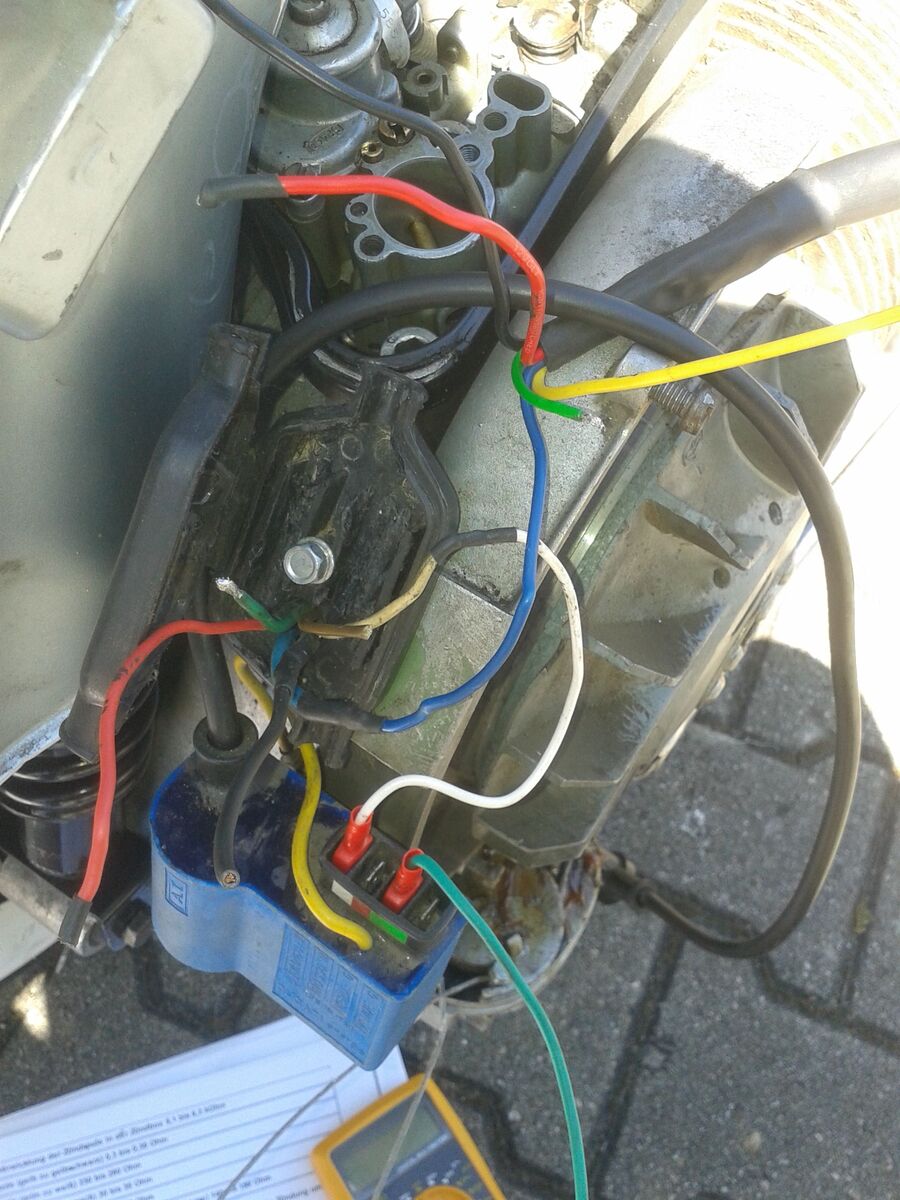

    mein originaler Motor hat 5 Kabel.
    Aus dem gekauften Motor kommen jedoch 6 Kabel heraus: rot,braun, grün, weiß, schwarz, blau
    Der Kabelbaum hat folgende Kabel: rot,grün,schwarz,blau,gelb
    Die Motornummer: VLB1M 363xxx
    ich vermute folgendes:
    weiß = an die CDI/weiße Klemme?
    rot = an die CDI/rote Klemme?
    grün = an die CDI/grüne Klemme?
    schwarz = mit schwarz aus Kabelbaum verbinden?
    blau = mit blau aus Kabelbaum verbinden?
    grün aus dem Kabelbaum an die 2.te grüne Klemme an der CDI zum Motor ausschalten?
    braun = sollte dies gelb sein? Ich vermute, dass der Verkäufer beim Richten (neue Kurbelwelle,Lager,neu abgedichtet) ein defektes gelbes Kabel durch ein braunes ersetzt hat. Leider kann ich ihn nicht erreichen.
    Zumindest konnte ich in keinem der ca.30Schaltpläne die ich ausgedruckt habe ein braunes Kabel am Motor finden.
    Oder liege ich da komplett falsch? Da ich bis jetzt noch an keiner Vespa geschraubt habe möchte sicher sein, dass ich nichts beschädige.
    Kann ich die Leitungen ausmessen? Die Werte die ich bisher gelesen habe konnte ich nicht herausmessen.
    Ich wäre Euch sehr dankbar wenn Ihr mir helfen könnt.

    Bau die Zündgrundplatte aus dem alten Motor in den neuen ein, Dann passt es.

    Ich will mich jetzt nicht zu weit aus dem Fenster lehnen aber ist eine CDI bei der Sprint nicht eher ungewöhnlich? Hat die orginal nicht 6V.

    vermute immer mehr, dass er den Motor mit 12V betrieben hat,

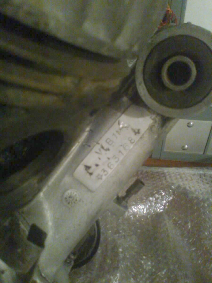

    Also das Motorpräfix stammt schon von einem Sprint-Motor.
    Wenn ich die blaue CDI sehe, spricht hier schon viel für einen gängigen Umbau von 6 auf 12 V. Wenn du dann noch 12 V-Birnen und einen Spannungsregler (evtl. im linken Seitenfach verbaut) hast, sind es 12 V.
    Am besten, du stellst mal ein Bild von der ZGP des neuen Motors ein. Dann könen dir die Elektro-Profis heirzu sicherlich weiterhelfen, da man auf den Bildern nur Kabelwirrwarr sieht.

    Danke für Eure Mühen, schaut euch mal bitte das Bild mit der Motornummer an. Ich vermute doch auch, dass er mir einen PX Motor verkauft hat. Ja ich habe die Zentralmutter an der Bremstrommel mit M16 gemeint.
    Ich wollte darauf hinaus ob die Zündgrundplatte aus dem alten Motor in den neuen passt, falls dies ein PX Motor ist, wie von Fgib98 vorgeschlagen.
    Ich habe inzwischen eine kleine Odysee hinter mir. Wenn ich das alles gewußt hätte was da kommt, hätte ich gleich den originalen Motor gerichtet. Ich wollte aber erst einmal Zeit sparen, da wir bald einen Männer-Roller-Ausflug geplant haben ;)
    Ich habe als erstes in Bremen einen Motor gekauft. Der kam defekt an (Gehäuse gebrochen), da er schlecht verpackt war = Geld zurückerhalten. Dann habe ich bei Wien einen Motor gefunden (hier war zu der Zeit leider keiner zu finden).
    Den er mir dann mit zuerst geschickt hat, war nicht das was ich gekauft habe...vom Zustand her. Wir haben uns geeinigt und ich habe ihn zurückgeschickt und dann hat er mir den jetzigen Motor geschickt. Ich war begeistert, da dieser im Gegensatz zum ersten eindeutig den Eindruck eines gerichteten Motors gemacht hat und dies auch sicher ist.
    Den Kabel-wirrwar habe ich hingelegt, damit alle Kabel zu sehen sind.
    Ich stelle noch Bilder vom Motor und der Motornummer ein. Ich habe einen Bekannten gefragt und der meint auch dass die Nummer selbst angebracht sein könnte.

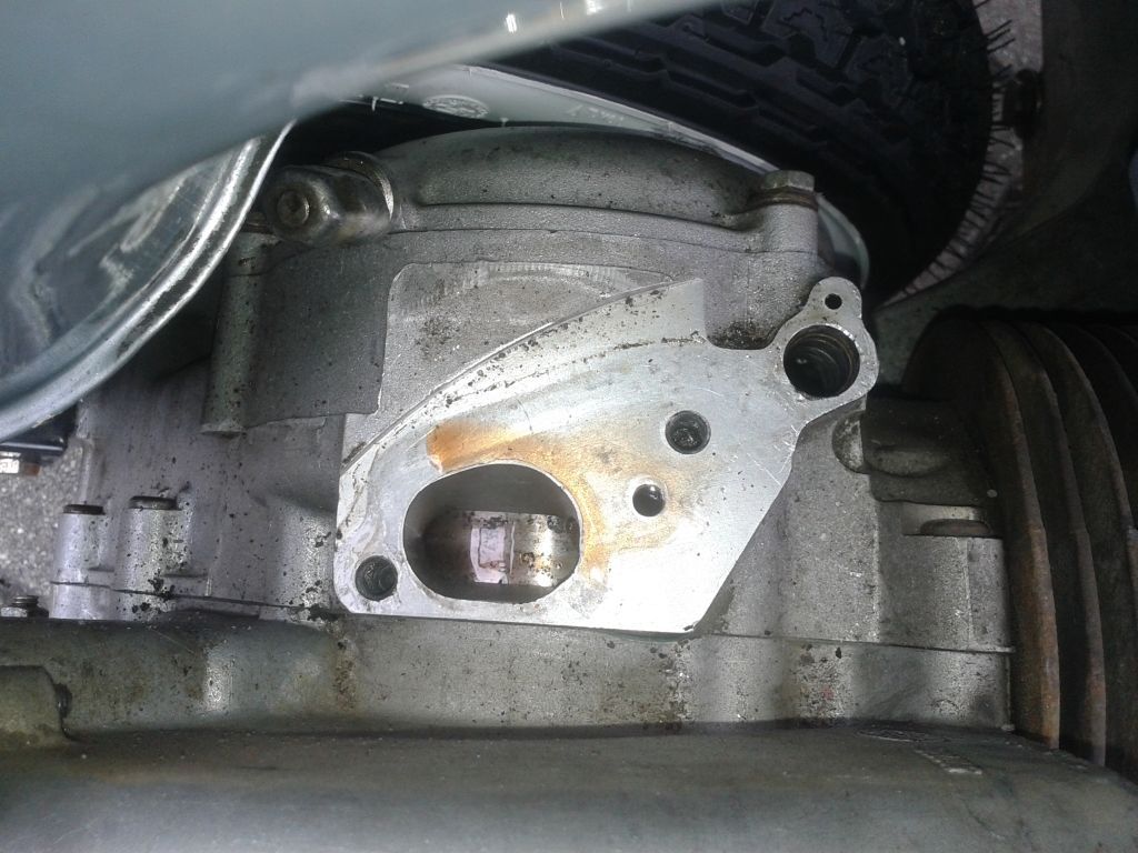

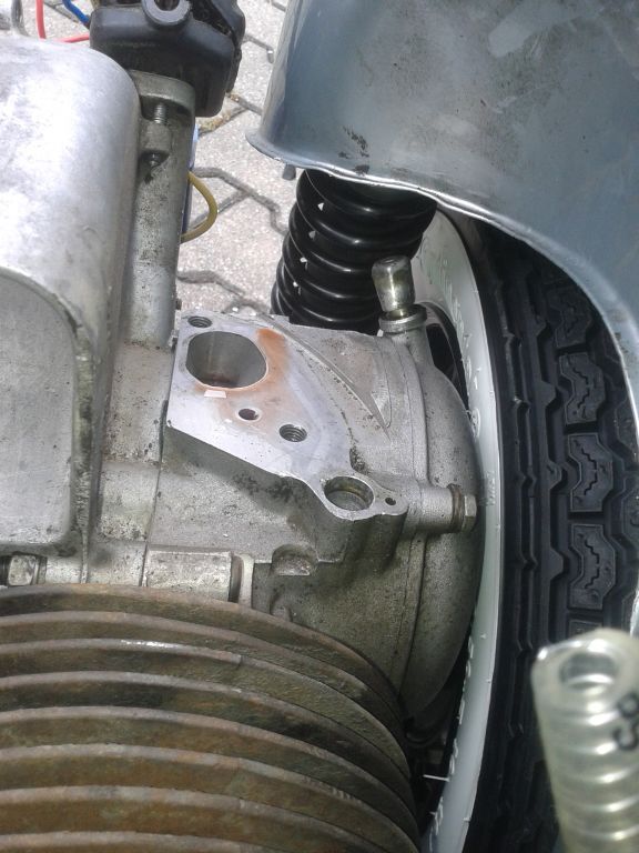

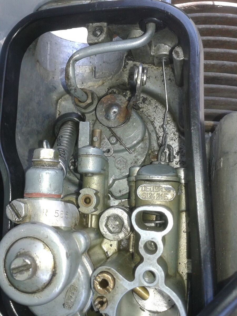

    mein zweites der Probleme ist, dass auch der Vergaser nach Getrenntschmierung aussieht?
    Ich werde den jetzt mal abbauen, ob die Kanäle offen sind.
    hier noch die Bilder.

    das wäre dann wohl Getrenntschmierung = PX ?
    Ich habe bis jetzt nur Bilder/Beschreibung von T5 gefunden,da sieht es leider anders aus.

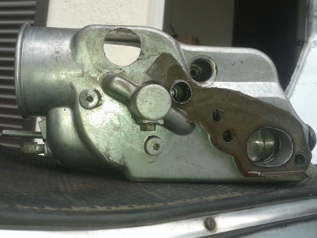

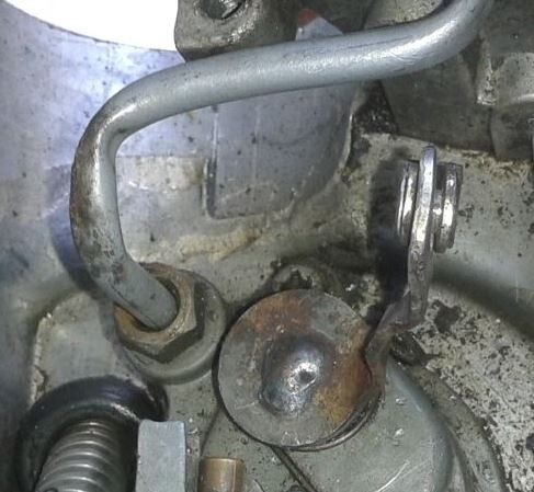

    bevor ich weiter mache benötige ich von Euch bitte noch eine Rückmeldung, ob der Motor wirklich eine Ölpumpe für die Getrenntschmierung hat? Der Vergaser hat ja das Öl-Rohr und den Schieber für den Gaszug. Aber der Vergaserflansch sieht anders aus wie auf dem Bildern die ich im Netz gefunden habe.
    Das wäre für mich ein Riesen-Rückschlag, denn ich habe zeitlich nicht eingeplant den Motor zu zerlegen. Dann hätte ich besser gleich meinen originalen zerlegen können. Läuft alles nicht wirklich glatt :(
    Das Bild vom Flansch ist weiter oben zu sehen.
