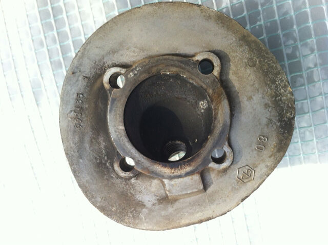

    ... also auf der Haube steht 100 drauf.
    • June 5, 2014 at 16:40
    Prima, das sagt aus, dass diese auf einen 100 Zylinder passt, natürlich auch au kleinere.

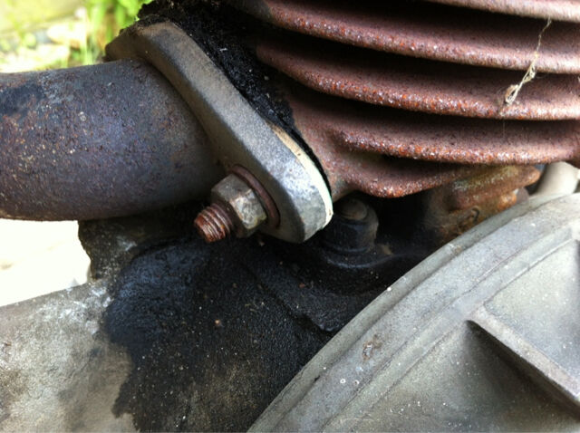

    ... Also im Zylinderkopf steht Pk80. Ich nehme mal an das klärt die Frage jetzt auf. Was haltet ihr von den Öl am Fuß des Zylinders. Sollte man da was machen oder ist das so normal?

    Ein bisschen ist immer normal, aber ersetz doch einfach die Dichtung.

    • June 6, 2014 at 08:29
    Nein keine Dichtung, aber dass was Du auf der Dichtfläche siehst, ist das Ergebnis einer Reparatur durch einen Laien. Das Anziehen der Schrauben MUß in mehreren Durchgängen passieren, sonst sitz der Kopf schief und ist undicht. Das gleiche gilt für den Fuß. Es ist mitnichten normal, dass da Öl austritt, denn auch diese Muttern (Scheibe Federring und Mutter) müssen in mehreren Durchgängen angezogen werden, und mit dem vorgeschriebenen Drehmoment.
