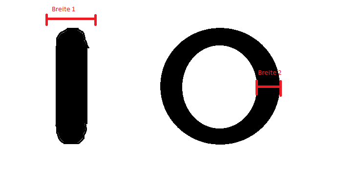

    • June 16, 2014 at 08:38
    Eine Frage noch.
    Welche Breite ist geringer?
    Im Bild: Breite 1 oder Breite 2?
    Breite 1 würde nichts bringen. Der neue Reifen ist sowieso nur ca. einen halben Finger breiter als der alte.
    Nur ein geringerer Außendurchmesser (Breite 2) würde helfen.
    Ich habe eben Angst, dass ich mir jetzt die neuen Reifen kaufe und hinterher feststellen muss, dass es immer noch nicht passt....

    • June 16, 2014 at 09:02
    Wie kann denn ein größerer Durchmesser am Auspuff schleifen? Bei mir ist der neben dem Reifen.
    Aber wenn du den Reifen auspumpst wird Breite2 kleiner da Breite1 zunimmt. Mit 10"- Reifen ist es eng an der Vespa.

    wenn der reifen 10cm breiter ist als der alte. ungefähr soviel abstand hat das rohr nämlich zum reifen. zum topf nach vorne dagegen nur ca. 1cm-2cm. wohlgemerkt bei 10". insofern dürfte es bei der umrüstung gut gehen.

    die 3,5er sind breiter als auch größer vom durchmesser. durchmesser ist etwa 10% mehr. also n ganzes stück.
    nimm die 3,0er und es passt. bumms aus.
