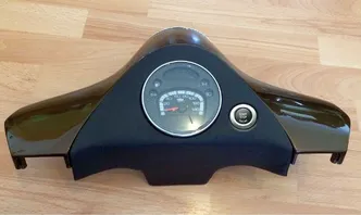

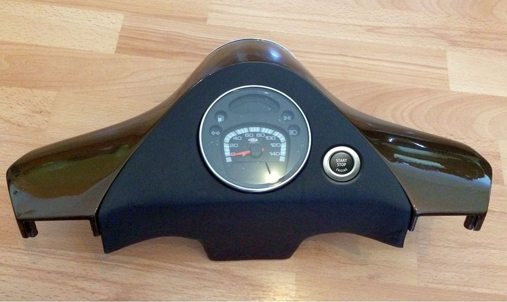

    Hab grad schon in deiner Galerie geschrieben...
    Sieht echt gut aus für einen sonst so unschönen (milde ausgedrückt) XL2 lenker ;)
    Sehr sauber gearbeitet!
    Aber ich frage mich was das schwarze ist? Matt-Lack? Leder?

    Zitat von Bonsi
    hi,
    erstmals vielen dank für eure hilfe. zuerst einmal der einbau „ufolenker“ und rundes tacho. war kein thema habe mir eine verkleidung aus gfk gebastelt und ein rundes loch rein gesägt wird mit leder bezogen fertig. die verkabelung macht mir mehr zu schaffen. komme aus springe also umland. kannst mal rum kommen und mir bei der schei….e hier helfen.

    Danke. Freu mich das es euch gefällt war auch ne sau Arbeit. Die Foto Qualität ist nicht der Hit ist Kunstleder. Ja der Tacho ist echt nicht so toll im Original Look. Finde aber irgendwas fehlt da das i Tüpfelchen sind noch zu langweilig aus.

    Was vielleicht noch Cool wäre, links und rechts irgendwie Schalter und Leuchten hinmachen
  • Bonsi
    752
    21
    31
    Hannover
    PK 50 XL 2
    • July 9, 2014 at 17:59
    • #25
    Ja mit dem gedanken habe ich auch schon gespielt. Oder ein Handyhalter vielleicht. Irgendwas fehlt da auf jedenfall. Wenn ihr Ideen habt bitte immer her damit. :thumbup:

    Sowas vielleicht ;)

    Honda Style ^^

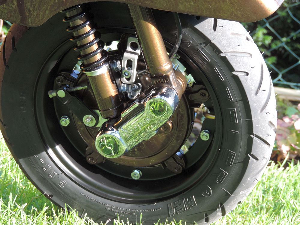

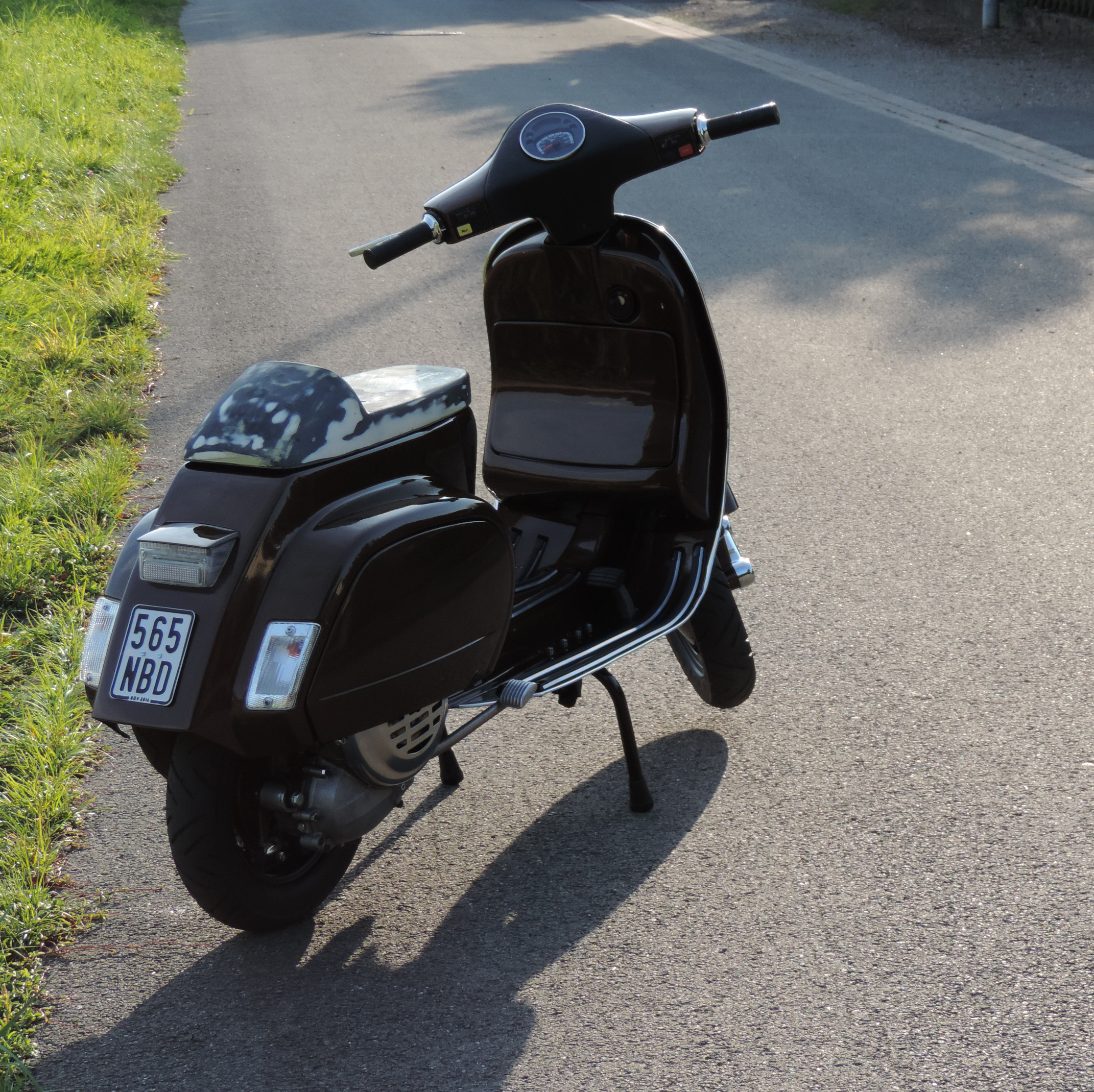

    Moin Leute,
    Projekt ist in den letzten Zügen Tacho funktioniert soweit werde jetzt nur noch ein Geschwindigkeitssensor nachrüsten Tachowelle nervt mich. Und natürlich die Sitzbank zum Sattler bringen. :P
