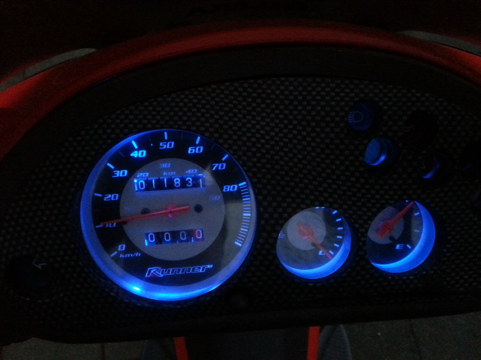

    • July 3, 2014 at 16:00
    Hi
    also meine in mein Runner eigebauten blauen LED´s leuchten eigentlich ganz Gut.
    Allerdings habe ich diese nicht in die Original fassung eingesetzt sondern extra Löcher dafür gebohrt.
    Jede LED hat nen Vorwiderstand von 560 OHM.
    Die LED´s sind High End LED´s mit 7000 Mcd und nen Abstrallwinkel von 20 Grad.
    Die rundungen an den LED´s habe ich angeschliffen.
    Alles in allem ne Arbeit von einer Stunde und Kosten von Rund 5 Euro.
    Bilder im Anhang
    Lg Micha

    • July 3, 2014 at 16:25
    Äpfel mit Birnen vergleichen. N1
    Vespa P125X ´81er | 15PS
    Vespa P80X
  • damicha78
    24
    1,414
    266
    44532 Lünen, Deutschland
    Pk 50 xl
    • July 3, 2014 at 16:43
    Es geht darum zu zeigen wie es aussehen könnte..das dass bei einer vespa schwieriger umzu setzten ist, leuchtet ein.
    Aber auch in so einen Vespa Tacho kann man sowas durch aus umsetzten.
    Lg Micha
