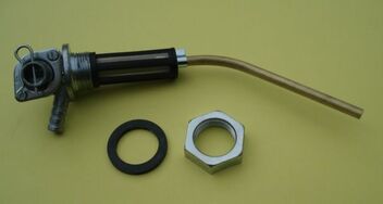

    • July 17, 2014 at 17:45
    • #79
    Nun weiß ich wieder nicht weiter... wisst ihr noch was oder brauch ich doch schon schrauber-hilfe-live ?(
    nachdem sie mal 1einhalb sekunden gelaufen war hab ich es beim nächsten mal mit Bremsenreiniger unter der Kerze versucht... nichts. Dann habe ich den Vergaser nochmal sauber gemacht, vielleicht ist ja beim zweiten Ab- und Anbau ja doch irgendein Krümel mit reingekommen... Fehlanzeige immernoch.
    muss eigentlich in der Schwimmerkammer Sprit stehen, in dem der Schwimmer schwimmen könnte (fände ich jetzt logisch)? die war nämlich bissel ölig, aber es stand kein tropfen drin... ich meine bei den vorigen beiden Malen ist mir ein Schluck entgegen gekommen als ich die Kammer geöffnet hatte...
    meine idee: Benzinzufuhr. So oder so kriege ich den Benzinhahn nicht so fest, wie es gedacht ist. (bild ist so wie meiner) er dreht zwar, aber der kleine Splint geht nicht auf der anderen seite durch das zweite Loch, sondern immer bissel nach vorne mit raus.
    wisst ihr was ich meine?! da sieht man ja kaum was, mit beinen Händen komm ich knapp hin, mit werkzeug so gut wie gar nicht... soll ich den Splint so drin lassen? drehen tut er ja... oder was anderes da durch friemeln?
    und obwohl der Hahn definitiv mitfdreht, trotz des schiefen Splints: sie springt nicht an. nicht mal nen Moment... den Vergaser hab ich grundeingestellt nach @rassmos anleitung... aber da kommt nichts :(
    uuund: muss ich um die Windschutz-Scheibe abzubauen (ich bin ja dann erstmal Schönwetterfahrer) den oberen Teil des Lenkergehäuses abschrauben um die Schrauben gegenzuhalten?! ich würde sie ja schon gerne heile abbauen und weglegen falls ich sie doch mal wiederhaben will...
    lg

  • MrniceGuy
    1,070
    203
    Berlin
    50N
    • July 17, 2014 at 18:47
    • #80
    Im Vergaser muss immer Sprit stehen. Der Schwimmer dichtet ja dann mit dem Schwimmerventil den Stand ab. Und ja ich kenne das mit dem Gefummel das der Splint nicht durch das zweite Loch will, aber doch es geht und muss so sein, weil der sich sonnst runter vibriert und du schlimsten falls den Benzinhahn und den Splint verlierst.
    Dann hast du wohl das Problem das dein Vergaser keinen Sprit bekommt. Probier mal wenn du nur den Schlauch auf den Vergaser hast, oben einen trichter drauf zu stecken und dann Sprit in die Leitung zu geben. Dann sollte sie laufen. Falls es so ist, kannst du dir sicher sein das dein Benzinhahn nicht in Ordnung ist.
    Danke, Ciao
    Mark
