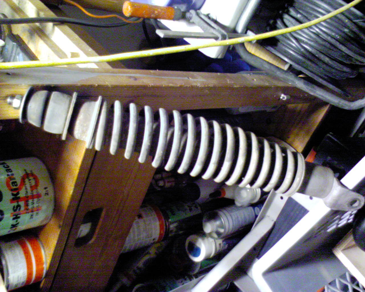

    Ob die Feder ausgenudelt ist kann ich selbst nicht sagen, sieht für mich in Ordnung aus. Hab ein Foto gemacht aber mein blödes Handy spinnt mal wieder rum und ich bekomms nicht auf den Computer!
    Weiss jemand was eine neue Feder so ca kosten würde??

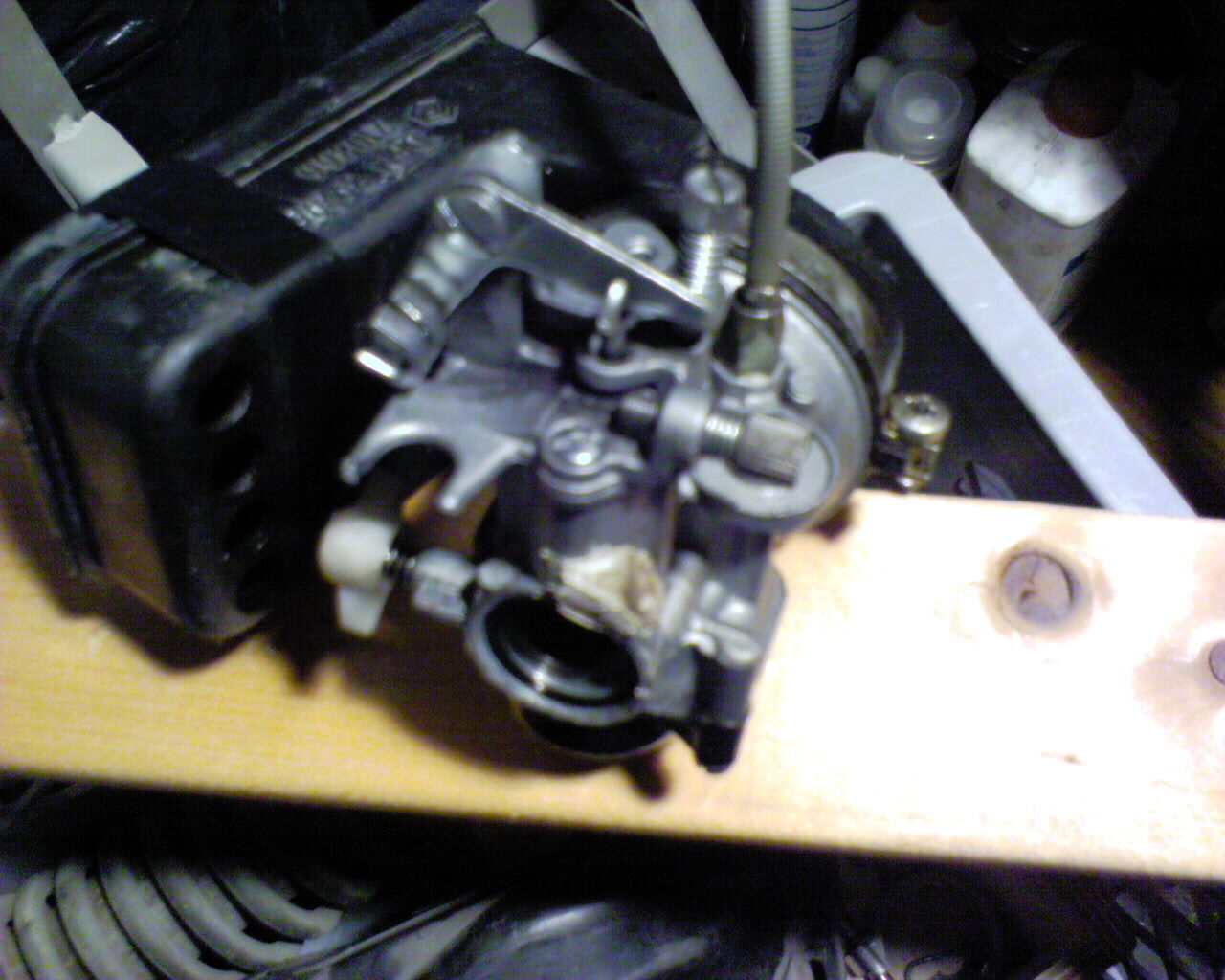

    So habs jetzt geschafft dass ich mein handy überliste ;)
    Hier die Feder und vom kaputten Vergaser auch ein pic falls wen interessiert...

    eine worb 5 feder kostet so 25 €, hasst du den den passenden ansaugstutzen und bricht das immer an der selben stelle ?

    Ja bricht immer an der Stelle und Ansaugstutzen passt ganz genau, also keine Wacklerei wenn der Vergaser drin sitzt.
    Ist das denn nur die 'Federspirale' für 25 Eusen oder das ganze Teil so wies aufm Foto ist? Achja kann man am Foto erkennen ob das Teil schon zu mitgenommen ist?

    nein ist nur die feder ! gibt es aber auch komplett zb. scooter center
    auf dem foto kann mann natürlich nicht erkennen ob die feder ermüdet ist kannst du halt nur merken wenn du dich draufsetzt und die feder geht ziemlich in die knie !

    Eigentlich hab ich selber nicht das Gefühl dass die Feder zuviel nachgibt, naja ich werd sie vielleicht trotzdem austauschen, kanns eh nur ausprobiern.
