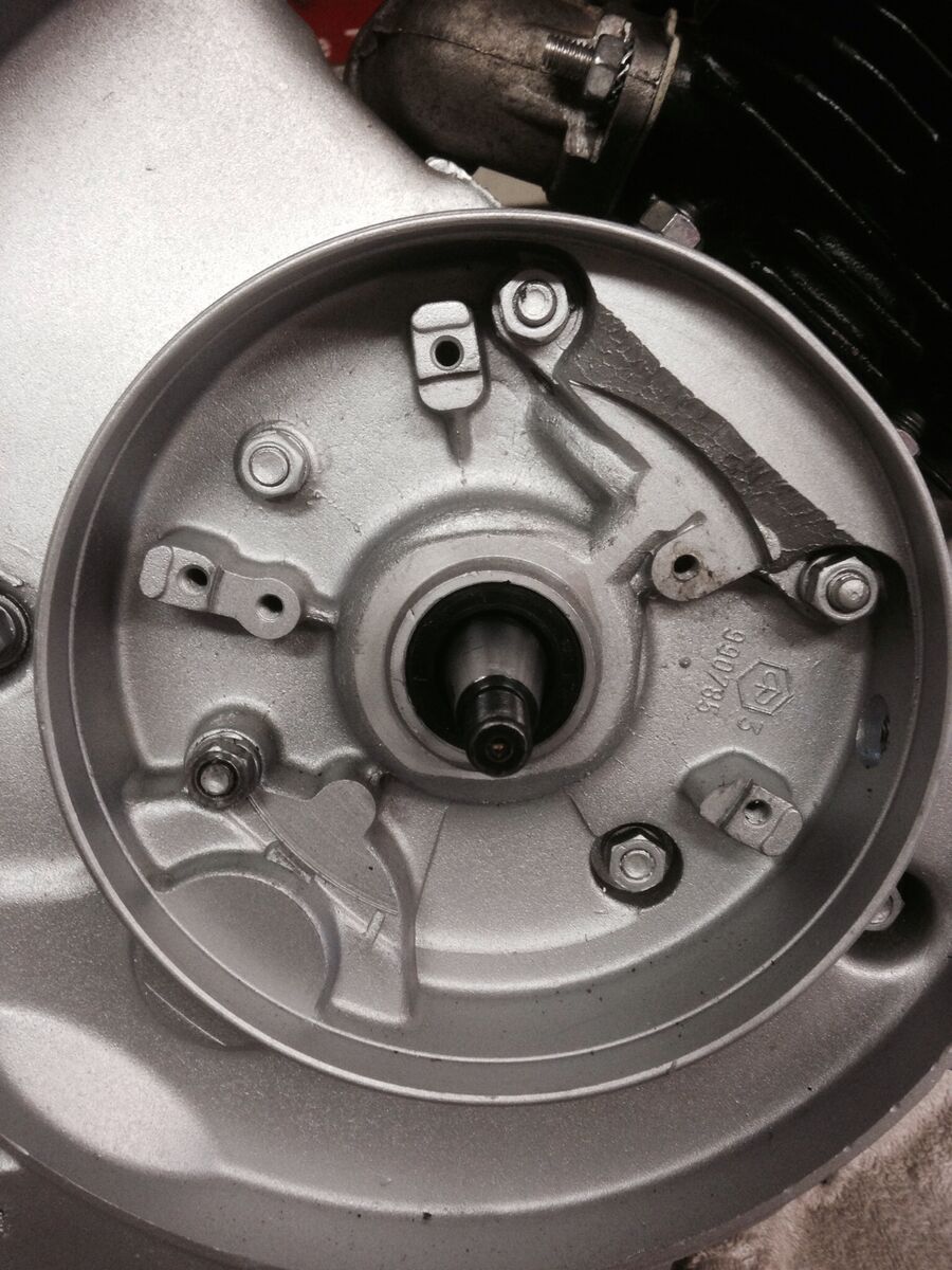

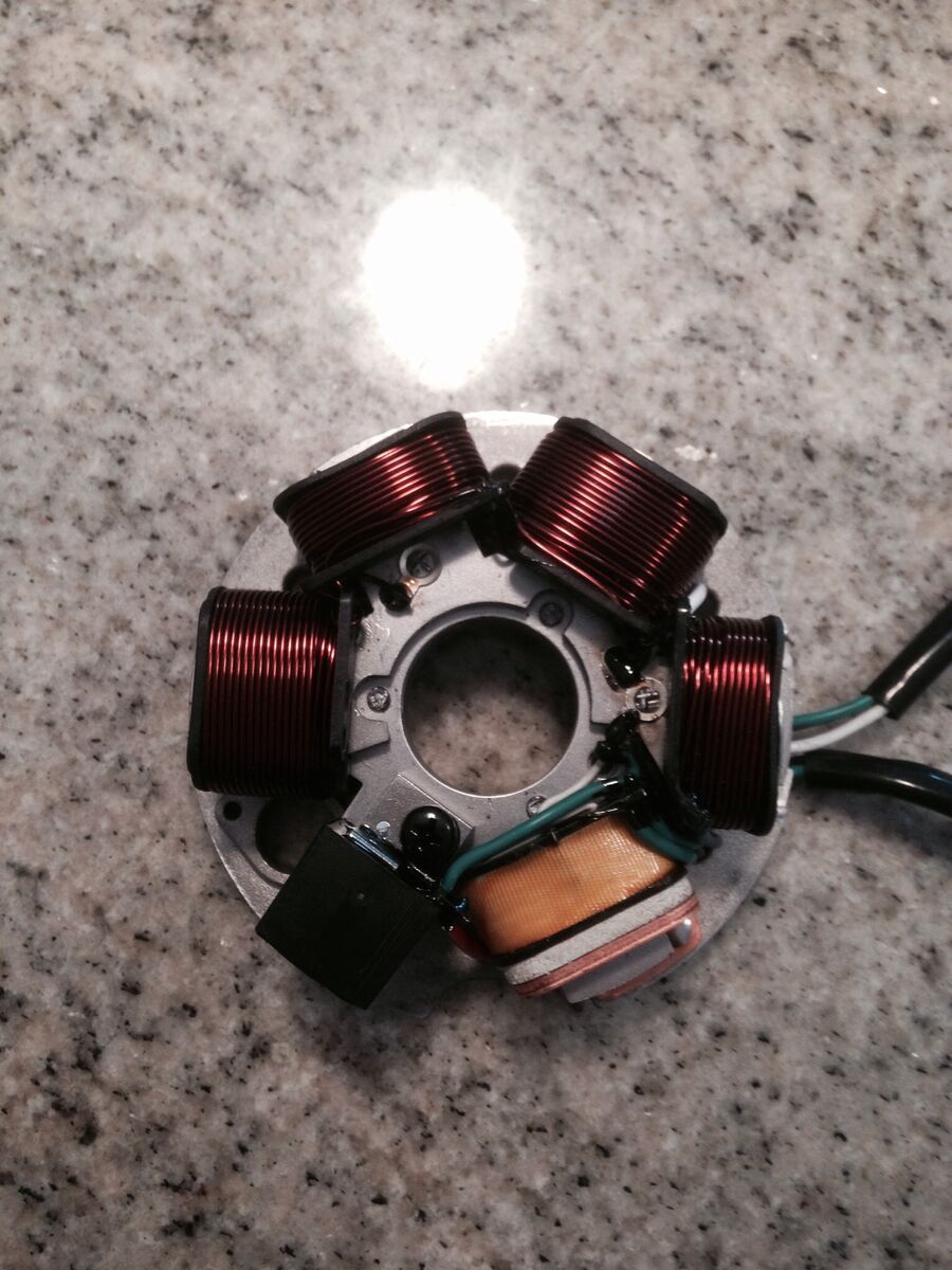

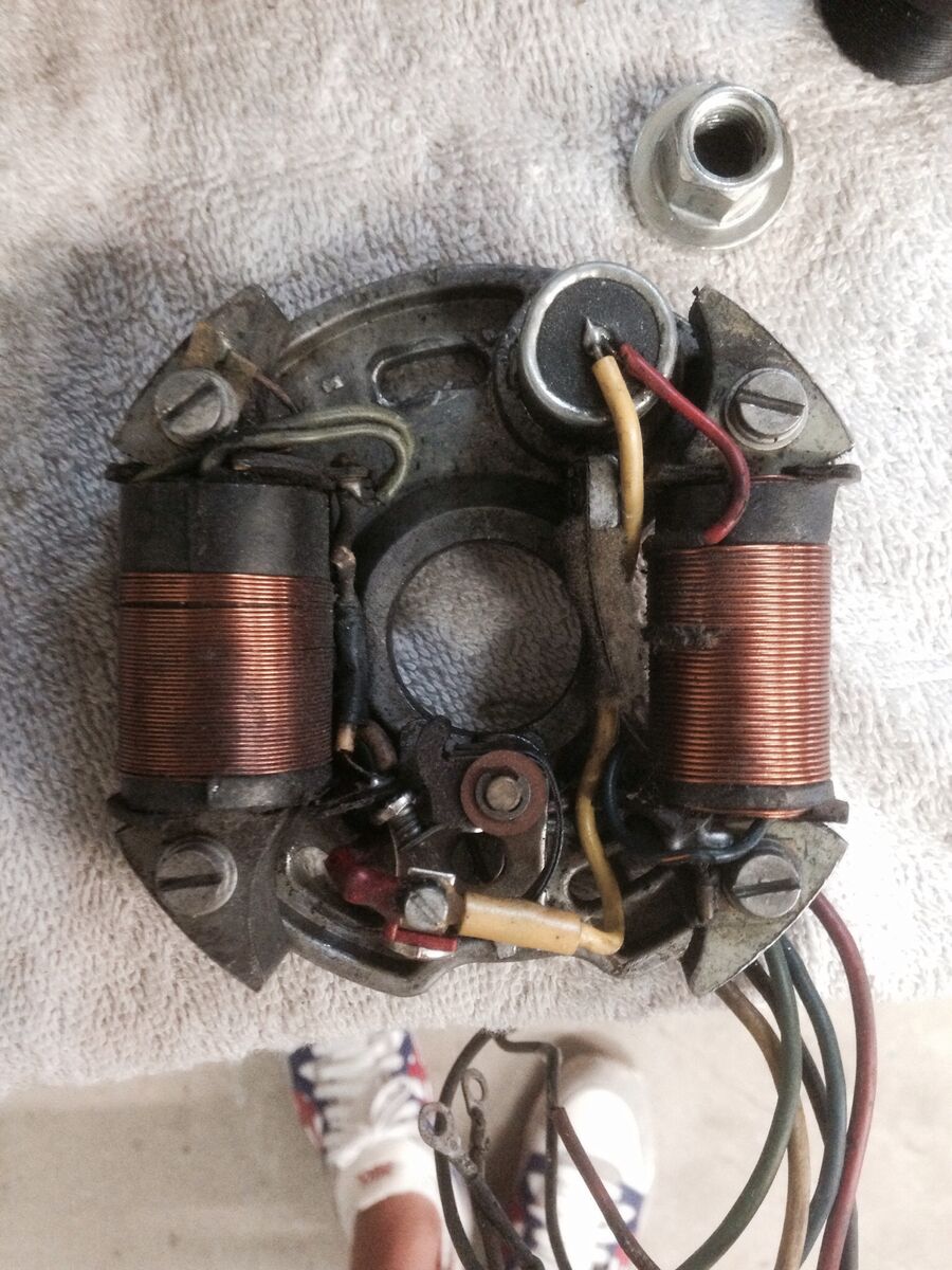

    wie soll an der neuen BMG grundsätzlich die zündung eingestellt werden?
    sehe keine langlöcher und das Lochbild passt natürlich auch nicht

    Ich habe halt das komplette Umrüst-Set bestellt, mit passendem polrad, Spannungsregler usw.
    dachte ich kann das einfach draufklatschen und gut ist
    aber die BMG zündung an sich sieht schon scheisse aus, da kann man nix verstellen und sie passt halt nicht in meinen Motor

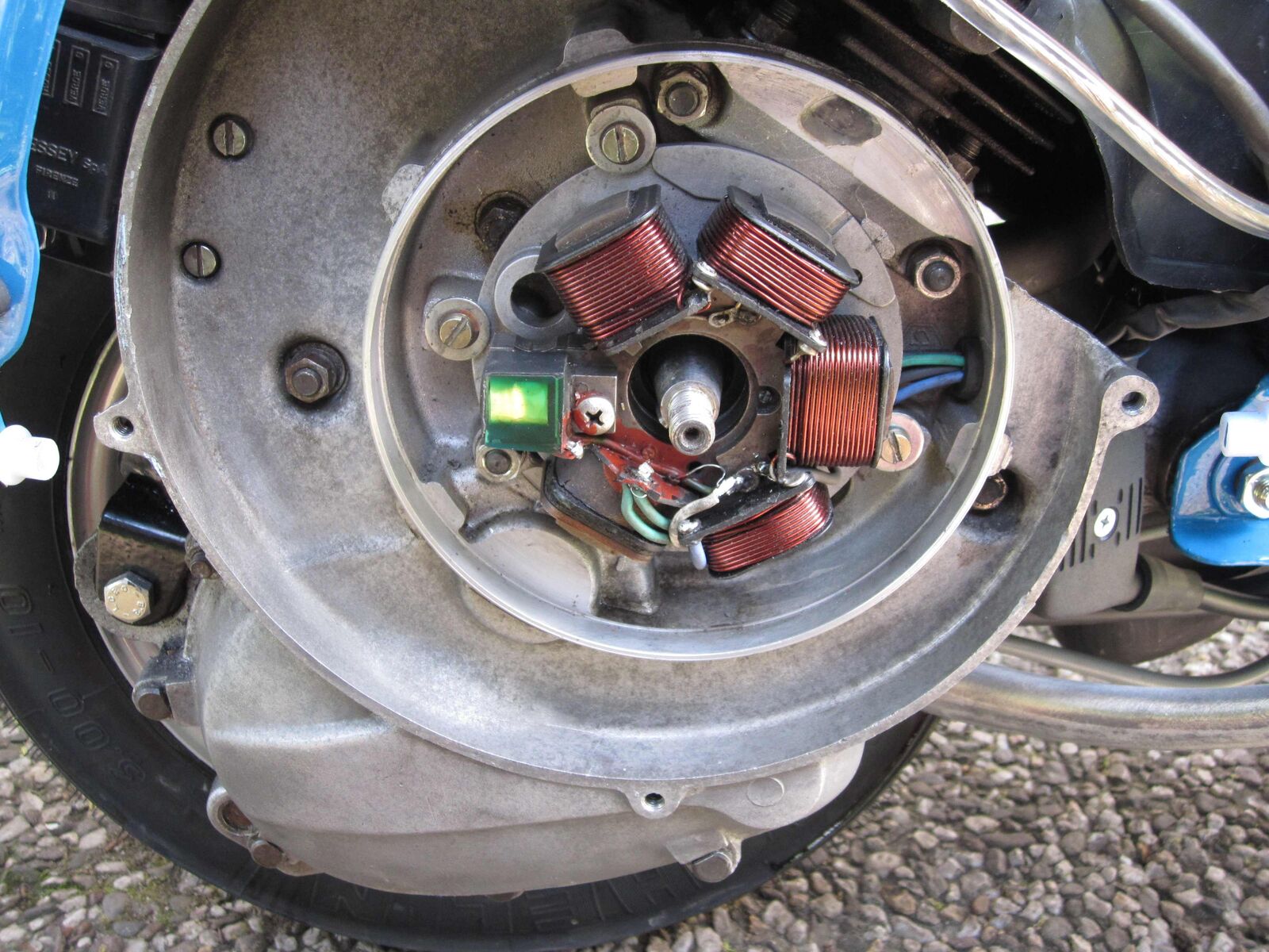

    Ja aus diesem Grund, um das festzustellen, haben Motoren Nummern, der Präfix da von sagt aus, was das für ein Motor ist. Und Langlöcher braucht es nicht, die Platte wird eingelegt und mit Schrauben und großen Scheiben fixiert. Sieht dann so aus.

    Schau mal auf dem Bild oben rechts. Da ist ein Strich auf dem Motorgehäuse und auf den Zündgrundplatte. Diese sollten in etwa übereinstimmem. Dann läuft der Roller erstmal. Aber die Zündung einstellen solltest du umbedingt! Und das mit den Unterlegscheiben zur Montage der Zündgrundplatte ist so original.

    neee das ist keine idee von mir, die stammt von piaggio, die montieren die platte bei den späteren spezials so. mit der grundeinstellung ist das so eine sache, bei mir wor diese position richtig. ach ja noch was, das sind keine u-scheiben, denn die sind dicker als normale u-scheiben.
