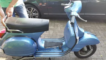

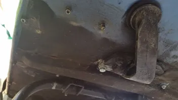

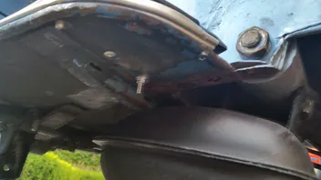

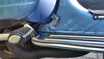

    Ich habe mir heute eine angeschaut in meinen Ort und habe mal ein Paar bilder gemacht ,es ist eine 81er mit laut Tacho 26000km auf der Uhr, die auch MPH anzeigt ?
    Er will dafür 2100€ haben was aber schon an seiner grenze ist.
    Was mir da halt bisschen sorge macht ist der Rost, ich weiss halt nicht was normal ist und was nicht.

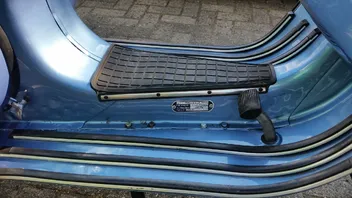

    • July 22, 2014 at 20:56
    Oh man da hat der Rost schon ganz schön zugeschlagen ...
    O Lack scheint es auch nicht mehr zu sein , oder zumindest nachlackiert !
    Typschild mit Poppnieten befestigt statt Kerbnägel

    • July 22, 2014 at 21:34
    Mit Vespas habe ich zwar noch wenig Erfahrung, aber ich hatte schon eine ganze Menge Motorräder mi Baujahren zwischen 1928 -2006 ;)
    Meine Erfahrung, wenn Du ein schlechtes Gefühl hast, lass es am besten, und Kauf dir eine mit Originallack, da weist du was Sache ist. Ansonsten sollte der Verkäufer auf einen Preis Zwischen 1500 und max 1800 Euro anpeilen.

  • Lars1981
    PX200
    • July 22, 2014 at 22:00
    Das es kein o Lack mehr ist, habe ich geschrieben. Ich glaube 2007 sollte die neu lackiert worden sein. Ich glaube vom Preis geht da nicht mehr viel, vielleicht 50€ noch.
    Aber ich denke das die doch zuviel Rost hat.

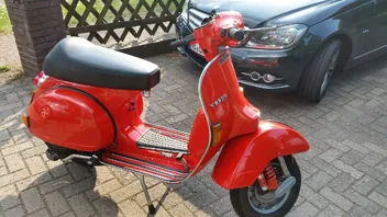

    Er hat noch eine rote in o Lack, ist eine 81er PX80 mit 200er Lusso Motor. Hat auch leicht Rost aber nicht so schlimm, habe da aber jetzt nicht so genau hingeschaut. Dafür will er 2400€ haben, hier ein Bild

    200er Motor eingetragen?
    Zumindest macht die rote einen erheblich besseren Eindruck, was den Tunnel angeht. Der sah bei der blauen etwas deformiert aus.

    • July 23, 2014 at 10:11
    2.400 finde ich aber für die rot/orange Ex-80er immer noch etwas hoch angesetzt. Auch wenn nach Einbau eines 200er Motors kein technischer Unterschied zu einer "echten" 200er besteht, erreichen solche Eigenumbauten auf 80er Basis nie das Preisniveau "echter" 200er, was sich der Anbieter hier aber scheinbar einbildet.
    • July 23, 2014 at 10:18
    2.400 sehe ich für die Rote auch nicht. Neben dem, was Kosanova zum Motorumbau schon sagte, ist da auch die originale Sitzbank nicht drauf, das Rücklicht ebenfalls nicht und vorne steckt ein Bitubo-Federbein drin. Das ist ja nicht unbedingt schlecht, aber sollte in den Papieren eingetragen sein, sonst gibt es Ärger beim TÜV.
    M.E. sollte eine echte und gute 200er PX nicht mehr als 2000 Scheine kosten. Alles andere ist Wunschdenken der Verkäufer.

    Bei der Roten ist der Motor eingetragen und das die Sitztbank und Rückscheinwerfer nicht original sind weiß ich. Das Federbein will er dann vorher wieder ausbauen und gegen ein originales tauschen. Zum Preis sagt er, o Lack und besserer Motor deswegen höherer Preis.
