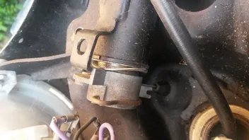

    ich habe ein Problem mit meinem Schaltzug (Gänge lassen sich nicht mehr wechseln und Schaltzug lässt sich beliebig drehen). Habe die Lenkerabdeckung entfernt und einen völlig gebogenen und abgebrochenen Schaltzug (siehe Bild) vorgefunden. Die erste Frage dazu: Ist das normal, dass der Zug so gebogen ist oder hat jemand eine Erklärung wie es dazu kommen konnte?
    Wollte den Zug dann austauschen, habe also den Deckel unten am Getriebe entfernt. Hier bekomme ich aber die zwei (Konter-?)Muttern nicht auf. Sie drehen durch. Kann mir jemand von euch sagen, wie ich die abschrauben kann? Und wie muss ich dann den neuen Zug wieder befestigen?

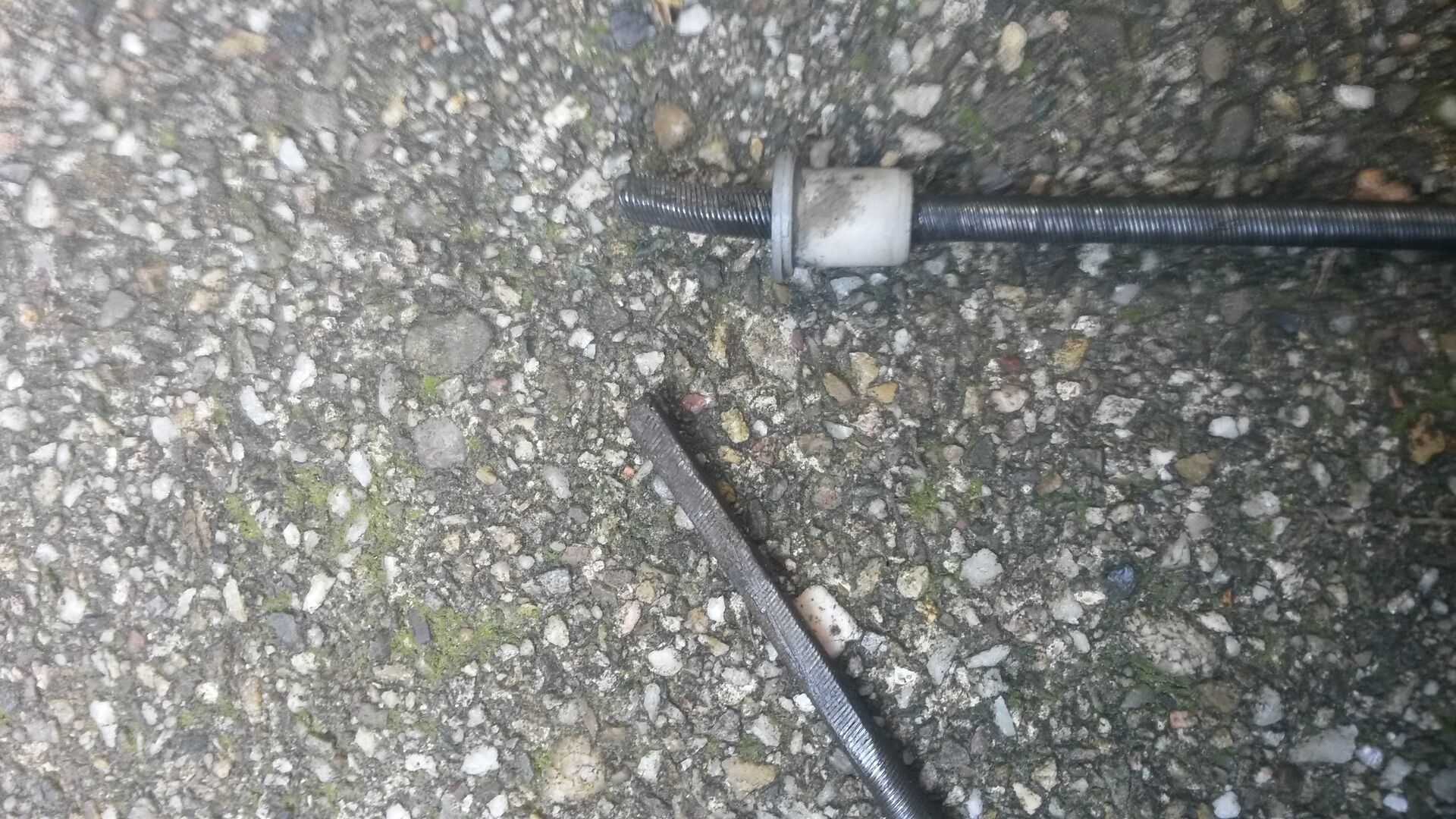

    Außerdem habe ich im Zuge dessen noch die Tachowelle rausgezogen, weil der tach schon seit ein paar Wochen nicht mehr lief. Habe auch mal ein Bild angehängt und würde mir freuen, wenn jemand beurteilen könnte, ob die noch ok ist oder da auch gleich eine neue rein soll. Woran könnte es sonst noch liegen, dass der tacho nicht funktioniert, wenn die Welle so noch okay wäre?

    Zu 1, der Zug wird bei der XL2 sowohl gezogen als auch geschoben, wenn man da bei zu viel Kraft einsetzt, kann man den Schaltdraht verbiegen. Besonders dann, wenn man bei stehendem Motor schalten will. Eine Besonderheit der Ziehkeilschaltung ist, dass man die die nur bei laufendem Motor schalten kann. Weiter der Schaltzug, besser Schaltdraht wird durch eine Hülle geschoben, welche oben und unten mit einem Clip gesichert ist. Da brauchst Du keine Muttern zu lösen, sondern mur den Nippel ab zu schrauben. Dann rundest Du den Anfang vom Draht etwas ab, ölst den ein und schiebst den von oben in die Hülle. Dann die Schaltung oben und unten auf Leerlauf stellen und den Nippel wieder verschrauben. Ob die Tachowelle noch OK ist kann man auf den Bildern nicht erkennen, wenn Du die wieder rein steckst und das Vorderrad drehst, kannst du sehen ob sich die welle dreht, das Gleiche kannst Du am Tacho versuchen. So die Scheiben sind so schon OK, die sollen das seitliche Spiel ausgleichen. Unter dem Motor sitzt ein Plastikdeckel, mit einer Schraube befestigt, wenn der ab ist siehst Du die Schaltwelle. Der Strich ist der Schaltdraht und im Kreis sitzt der Nippel.

    Beim Tacho kann es auch die Tachoschnecke sein, die abgenudelt ist. Findest Du indem Du die Bremstrommel abnimmst, den Simmerring an der Achse rausnimmst und das ganze alte Fett mal raus machst. So ein kleines rotes Ding, das Du dann über das Zugangsloch der Tachowelle rausnehmen kannst. Oder der Tacho sitzt nicht richtig auf der Welle (muss in die weiße Führung richtig einrasten).

    Eins habe ich aber noch nicht ganz verstanden: Was du am Schluss beschreibst, habe ich bereits versucht. Also den Plastideckel habe ich abgeschraubt. Unten drunter befindet sich dann das, was auf meinem ersten Bild (muttern.jpg) zu sehen ist. Der Schaltdraht kommt da aus der Zughülle hervor und endet dann in zwei so aufeinanderliegenden Muttern (ist das der Nippel ?) Ich wollte nun Draht abmontieren und habe dazu versucht diese Muttern mit einem 8er-Schlüssel zu öffnen. DAs gelingt mir aber nicht, weil die durchdrehen. Ich finde aber keine Möglichkeit von der anderen Seite zu halten bzw. ich kann auch keine andere Mutter auf der anderen Seite ertasten. Wie kann ich also diese Muttern oder wenn es der Nippel ist, den Nippel öffnen um dort den alten Draht auszuhängen und dann den neuen einzuhängen?

    Ja fast richtig, das ist der Nippel. Die Mutter direkt am Blech dient zum halten des Nippel, die zweite obere ist eine Schraube welche in den Nippel eingeschraubt ist. Du musst also mit zwei(verschiedenen) Schlüssel diese Schraube lösen, wie eine Konterung gegeneinander.
