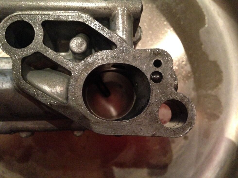

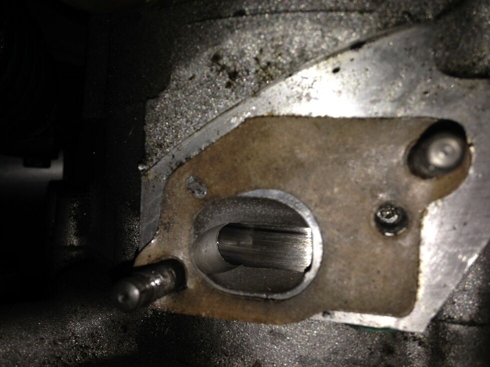

  • So danke erstmal an alle die mir schon weitergeholfen haben. Jetzt
    aber noch ein paar Fragen. Der 24er Gaser wird nun bald montiert. Beim
    Ausbau des Originalen ?! ist mir aufgefallen, dass er evtl schon
    bearbeitet war ?! Kann man das anhand der Bilder beurteilen ? Ist der
    Einlass auf den Drehschieber so auch Original ? Sieht irgendwie nach
    einer Bohrung aus (Bild 1) ?! Ist eine VNL3M. Auch der Einlass in die
    Schwimmerkammer ist so normal (Bild 2)? Außerdem ist der Schieber nicht
    mehr ganz neu. Ist das problematisch ? Recht verschlissen sieht er aus.
    Danke nochmals ;)
