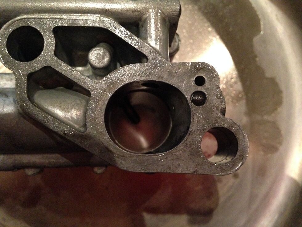

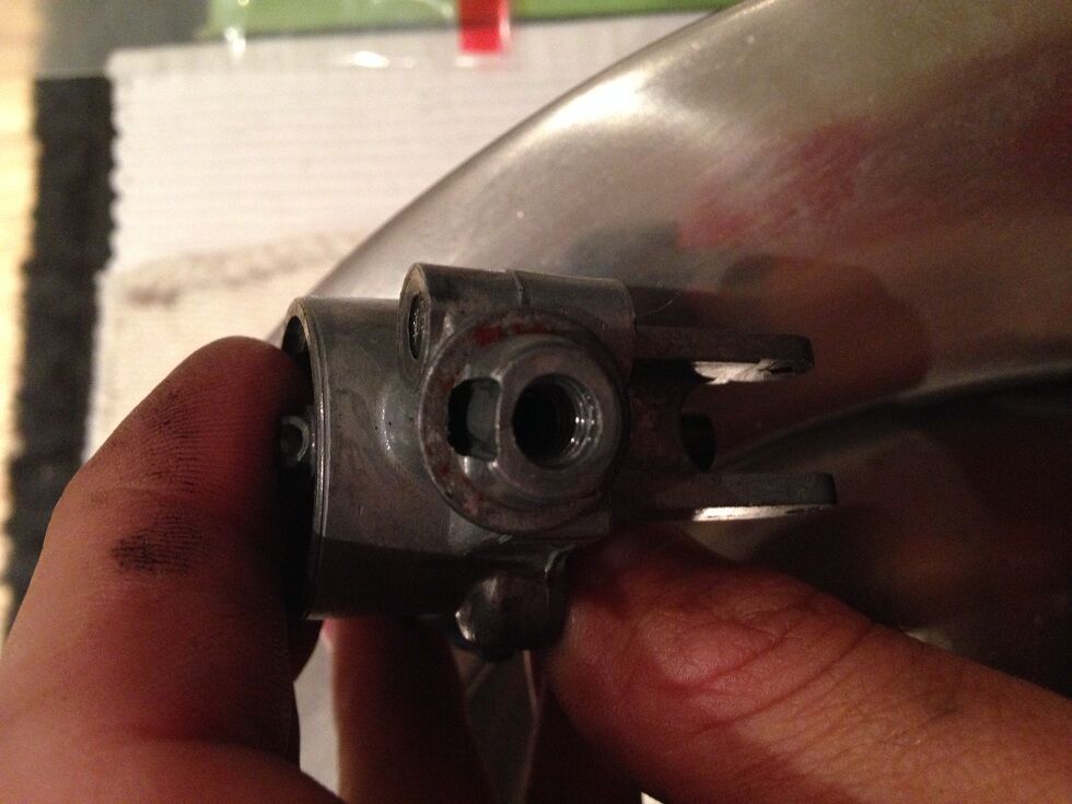

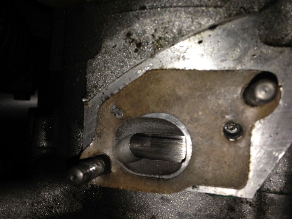

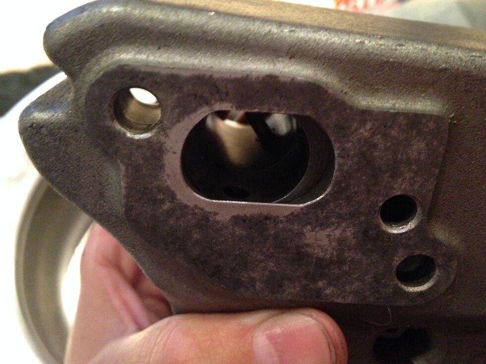

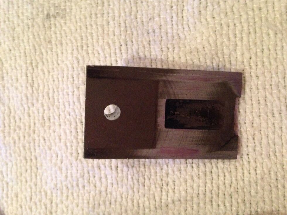

Ich denke, dass sie deutlich zu fett läuft. Das Kerzenbild hab ich noch nicht gesichtet. Der Choke-Test ergibt zwischen 120er und 130er HD einfach keine Reaktion. Weder wird sie schneller noch drosselt sie.
Den Vergaser hab ich ausgebaut gehabt und hab alle Dichtungen etc. getauscht. Auch der Benzinfilter ist getauscht. Dichtung der Vergaserwanne ist auch neu und der Schlauch zum Rahmen ist auch dicht.
