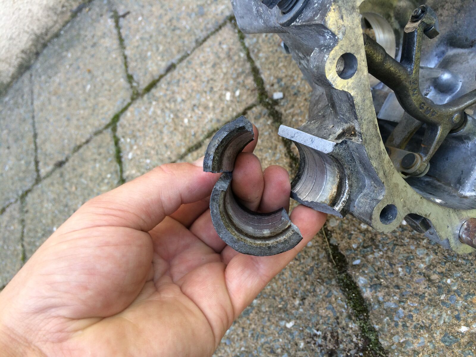

    Ich versuche/versuchte mich gerade an einer Komplettsanierung einer 71er V50 Special V5A2T.
    Gestern habe ich einen riesen Fehler gemacht. Ich wollte die alten Silentgummis auspressen. Vorne an der Schwinge hat das mit der Hydrauikpresse auch wunderbar funktioniert. Nur hinten habe ich eine zu große Hülse gewählt und lange rede, kurzer Sinn, das Auge ist hin. Obwohl nicht wirklich viel Kraft (das Manometer der Presse hat noch nicht mal was angezeigt) hat es das Auge am Motor gesprengt.
    So, die Hälft wird wohl hinüber sein.
    Jetzt stellt sich mir die Frage ob ich nochmal nen anderen Motor verwende oder das Projekt abbreche, die paar verwertbaren Teile verkaufe (sind echt nicht viele) der Rest in die Schrottmulde wandert. Die meisten Neuteile die ich bis jetzt bestellt hatte, kann ich Dank Fernabsatzgesetz noch retournieren. Aber um meine Entscheidung zu treffen hätte ich noch 3-4 Fragen:

    kann man machen, meistens ist die dichtfläche dann aber unterschiedlich...ergo mehr dichtungszeugs beim hälften zusammen batschen
    150-250€
    ja
    btw evtl kann man das auch schweißen
    • August 7, 2014 at 16:35
    Nicht nummerngleiche Hälften, Die Bearbeitung z. B. das Bohren der Kurbelwellenlöcher werden am zusammengebauten Motor gemacht. Da können Unterschiede auftreten, welche mit bloßem Auge nicht sichtbar sind. Der PK Motor hat eine andere Schaltung, und ich glaube der passt auch mit dem Ansaugstutzen nicht. Warum lässt Du das Auge nicht aufschweißen?

    Ok, also fällt damit schon mal Pk-Motor und einzelne Hälft raus ;( ans Schweißen hab ich noch nicht gedacht da ich davon aus ging das der Aluguss nicht vernünftig schweißbar ist, auch gerade weil das ja eine der drei Haltepunkte des Motors ist. Ich befürchte aber das es hier schwierig wird, das Auge ist in in zwei Hälften vom Gehäuse weg gebrochen, ob man das wieder venünftig hin bekommt. Und dann brauch ich auch noch ne Firma die da nicht gleich abwinkt wegen Gewährleistung usw.

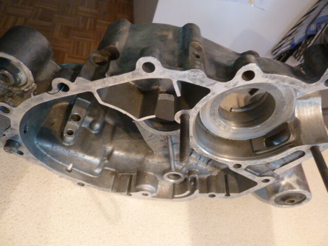

    vielen Dank für die ausführliche Antwort. Ich glaube ich werde die Flinte doch noch nicht ins Korn schmeißen... also kann und werde ich mich mal noch weiter nach einem Motor umsehen. Wegen der Schaltungsproblematik bei den Pk xl2. Würde die Schaltmimik, die Gangräder ect, halt das ganze Innenleben von der V50 in das Pk-Gehäuse passen? Weil die Teile habe ich ja alle und sind i.o. Außerdem, hat die Pk nicht immer 4-Gang? Meine V50 hat nur 3, dann würde das mit dem Lenker usw nicht passen.
    Die Elektrik bekomm ich bestimmt mit Anleitung hin, das ist ja nicht das erste mal gemacht worden. Kann man die Zündung von der v50 nehmen, auch wenn nur 6V und mit Unterbrecherkontakt (das sind die Unterschiede, oder?).
    Ansonsten werden im germanscooterforum noch zwei V50 Gehäuse verkauft, einmal aber weng teuer, einmal der Nebenwellenlagersitz wohl durchgebrochen. Da muss ich mich die Tage mal anmelden und die Kameraden mal anschreiben, vielleicht gibt das ne möglichkeit.

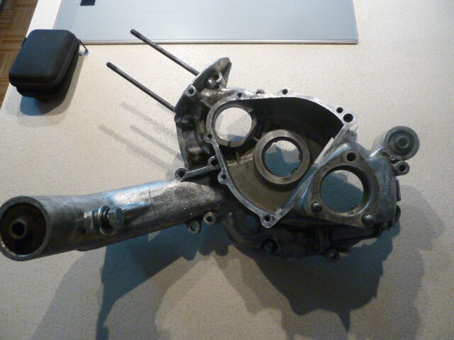

    Alternativ werde ich versuche mich nach jemanden umzusehen der das vielleicht doch schweißt. Das wär mir das liebste, dann wärs halt auch der Motor der zu dem Roller gehört. So schauts im moment aus:

    Das kann man schon Schweißen, such dir jemand der Ahnung vom Alu Schweißen hat und gut.... Ansonsten würd ich nen kompletten Pk. Motor nehmen mit Innenleben 3oder 4 Gang ist Scheiß egal. Ob da noch ne 4 am Lenker steht oder nicht ist doch Banane Hauptsache du weißt das da noch n Gang is

    Ich empfehle dir neue motorschalen.
    Du musst auch bedenken das an dieser stelle der stossdämpfer ist und die gesammte last dort abgefangen werden muss.
    Und zum fachlichen wenn du mit dem motor zu mir kommen würdest zum schweißen würde ich es nicht machen weil man mit seinen arbeiten auch eine gewisse verandwortung eingeht.

    wenn du mutig bist, die Blockhälfte hätte ich einzeln (mit langen Zylinderbolzen ), könnte ich Dir für einen
    schmalen Kurs abtreten, allerdings besteht halt auch das Risiko der ungleichen Nummern das solltest auch nicht vergessen.
    Überströmer wurden mal angepasst und ohne Motorpräfix ein Aufnahmebolzen fehlt, Drehschieber ist in Ordnung, ob die
    Gewinde alle OK sind, habe ich jetzt nicht getestet, Silentgummis gehören neu, aber da übst ja eh grad...

    habe das Auge jetzt heute mal schweißen lassen. Ich weis nicht... so ganz toll finde ich das jetzt nicht. Wir haben das Auge zwar jetzt zwar zur Sicherheit fast auf doppelte Stärke aufgeschweist aber ob das deswegen hält ist fraglich. Geschweige denn ob der Stoßdämpfer noch drüber geht.
    Ich denke ich werde zu nem neuen Gehäuse tendieren, im gsf bietet jemand (ist hier dem Nickname nach auch angemeldet aber nicht wirklich aktiv) zwei Hälften fürn schmalen Taler an. Da ist zwar lt. Beschreibung die Nebenwelle durchgebrochen bzw hat der Lagersitz ein Loch aber wenn das so ist wie ich mir das vorstelle, habe ich DA keine Bedenken was zu schweißen. Habe aber noch keine Antwort bzw. Bilder von demjenigen bekommen.
    @125vnb6 vielen Dank für das Angebot, ich überlege es mir. Aber wenn ich zwei nummerngleiche Hälften bekomme wärs mir natürlich lieber. Die Zylinderbolzen kann man tauschen? Und was bedeutet ohne Motorpräfix? Und ja, mit den Silentgummis übe ich :D so ein saudummer Fehler passiert mir nimmer :cursing:
    Auf jeden Fall, ich habe mich entschieden, auf die eine oder andere Art werde ich mit der Vespe weiter machen. Abbrechen möchte ich das Projekt nicht mehr.
