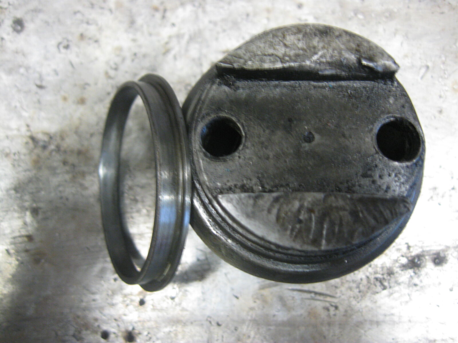

    Zum Thema Motor Instandsetzung:

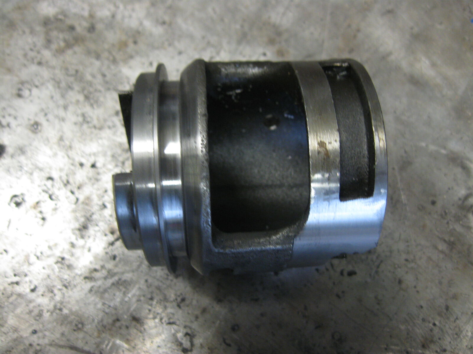

    WF Motoren haben leider im Bereich der Startklaue beim Kickstarter einen O-Ring, oder und einen Filzring zur Abdichtung des Getriebeöls montiert. Weiters ist der Kickstartmechanismus mit Gleitlagern ausgestattet, die auf Grund von mangelnder Schmierung und Verschleiß zu meist erneuert werden müssen. Im Gegensatz zu einem PX Motor ist diese Instandsetzung also nicht nur mit Ersatzteilen zu erledigen, sondern es sollten auch Einscleifarbeiten erledigt werden. Meine Erfahung zeigte, dass Piaggio Motoren deren Kickstarter Lager nichtgewartet wurde, somit Spiel von 0,5-1mm aufwiesen, undicht waren un auh teilweise der Kickstarter duchgerutscht ist.
    Bei Vjatka Motoren kommtes auf Grund des Seitenständers noh erschwerend hinzu, dass das Ganze Öl immr an diser Dichtun anliegt, wenn das Fahrzeug abgestellt ist. Ein Filzring wird nie dicht sein, aber der O-Ringdahinter sollte dicht sein, abrnur, wenn er sauber aufligen kann !
    Ich würde daher immer Empfehlen, schaut euch di Dichtflächn der Startklue an, das Spiel in dem Lagerring des Gehäuses zur Startklaue und die richtigen O-Ringe. Im Zuberhörhandel gibtes hierbei schon gute Nachbauten, was aber nur sinn macht, wenn an alles neu macht, ansonst mussen ie Teile zueinander eingeschleffen werden.
    Anbei mein heutig Tagwerk: Starklaue mit 0,5 Spiel vorher und dann abgedreht und neuen Gehäusering gefertigt, Spiel jetzt 0,2, nach einpressen 0,15 mm

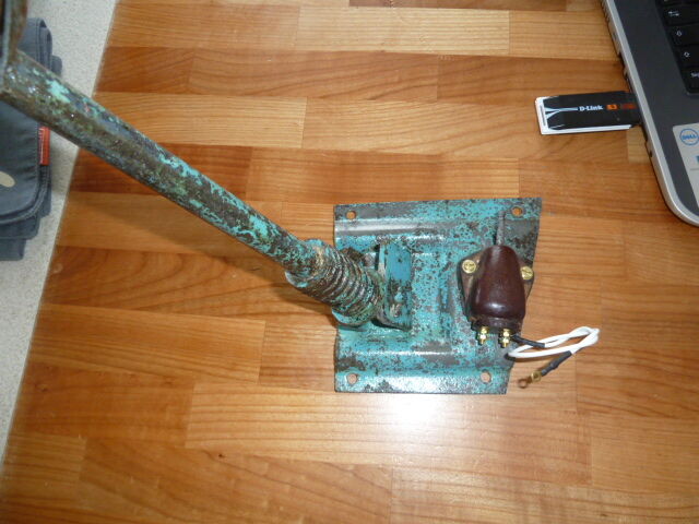

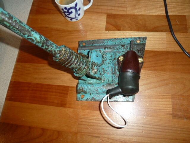

    ..ich habe mich gestern auch wieder ein wenig gespielt,
    der Bremslichtschalter war an der Reihe und nachdem die Verschraubungen
    komplett verrostet waren habe ich die Anschlüsse gleich mal neu gemacht.
    Als Verschraubung (Anschlüsse) sind im originalen M3 Schrauben mit einem Sechskantkopf (SW 6) und Muttern mit SW 5,5 verbaut mit
    einer Länge von ca. 17mm
    Ersetzt habe ich sie durch M3 Messingschrauben (Schlitzausführung) mit einer Länge von 20mm (das Anfädeln geht sich ganz knapp
    aus). Die Befestigungsschrauben des Bremslichtschalters sind im originalen M4*15 (im Seitenständerblech sind Gewinde).
    Nachdem auch die Anschlußkabeln (weiß) bereits stark oxidiert waren, werden auch die verlängert und erneuert...
    Zugstange und Feder noch schmieren bzw. fetten und Schalter mittels Multimeter auf Funktion überprüft, somit wieder
    Einsatz bereit..

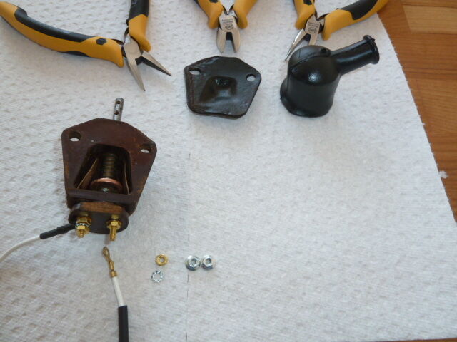

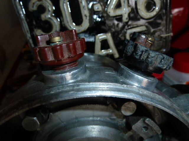

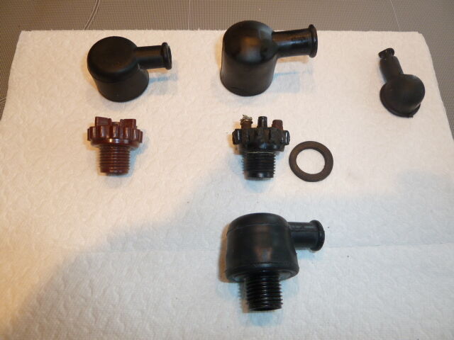

    ...mal wieder ein kleines Detail bezüglich Gummis !
    Gummikappe für Klemmbrett Verteiler
    links BT-Klemme NOS Vespa rechts BT-Klemme Vjatka
    Die Verteiler der Vespa sind im Kopfdurchmesser geringfügig kleiner und auch die im Handel erhältlichen Abdeckgummis sind im Durchmesser und in der
    Höhe kleiner. Allerdings wie auf dem Foto ersichtlich passen sie auch auf die russischen BT Klemmen (ist allerdings ein wenig Fummelei). Diese Abdeckgummis
    (russische Art.Nr. 21-29) ist an der Vjatka dreimal verbaut. 2* Zündverteiler einmal Bremslichschalter. Um den Gummi am Bremslichtschalter ordentlich
    anbringen zu können, muss der Schalter vom Seitenständer demontiert sein, sonst brichst du Dir die Finger.
    Die Gummis gibt es u.a beim Sip (Art.Nr. 85113100 € 9,90). Ich habe sie allerdings vom Peter Erhorn (Art.Nr. A-02982) dort kosten sie die Hälfte
    Die BT Verteilerklemmen der Vespamodelle passen von der Verschraubung her. Benötigt werden die mit 2 Anschlußmöglichkeiten.

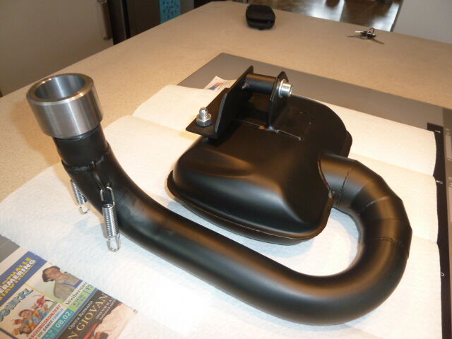

    ...dann nochmals recht herzlichen Dank an den Presidenten für den Auspuffumbau.
    Ich habe heute noch die Adapterplatte eingefärbt und die Umbauspuren abgedeckt, wenn das Teil nur halbwegs so gut läuft, wie es ausschaut
    dann passt das schon.

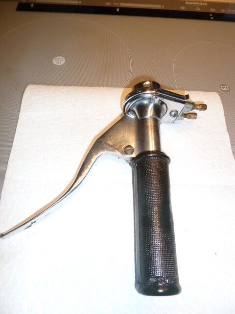

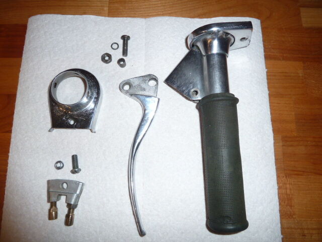

    gestern waren die Teile des Schaltgriffes und der Gasgriff dran...

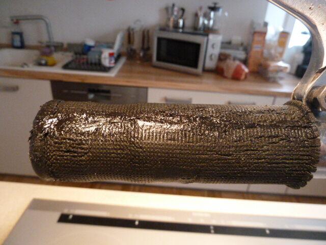

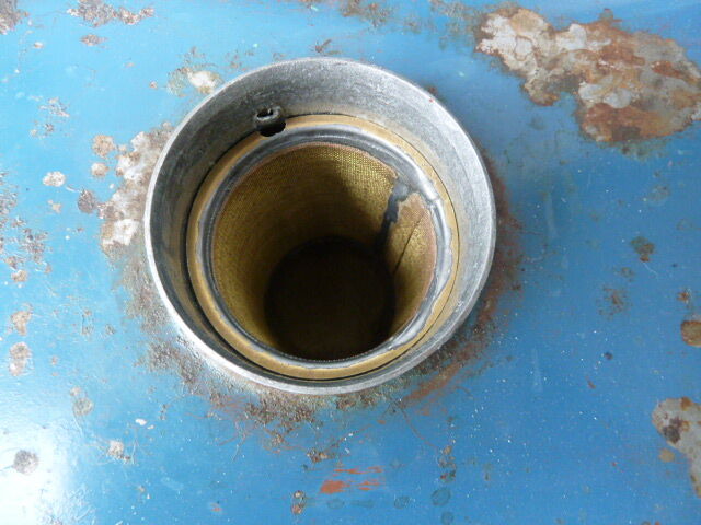

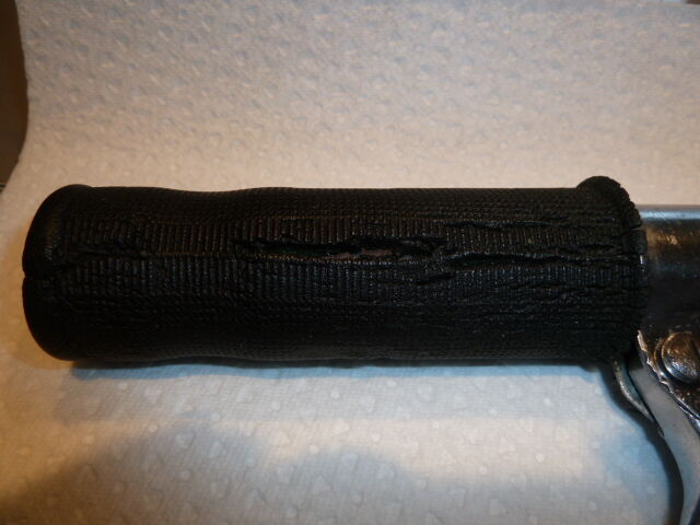

    ...zu den Griffen: Nachdem einer meiner Reservegriffgummis,lange Längsrisse bis zum Gasrohr hat und ich Angst
    habe, dass mir die dann runter bröseln, habe ich heute die Risse russisch mit schwarzen Modellbausilikon verarztet
    und hat ganz gut funktioniert. Davor habe ich einen Versuch mit Flüssiggummi (ebenfalls aus dem Modellbaubereich)
    gestartet, war aber nicht zufrieden weil der nicht ordentlich abgebunden hat mit dem Griffgummi.

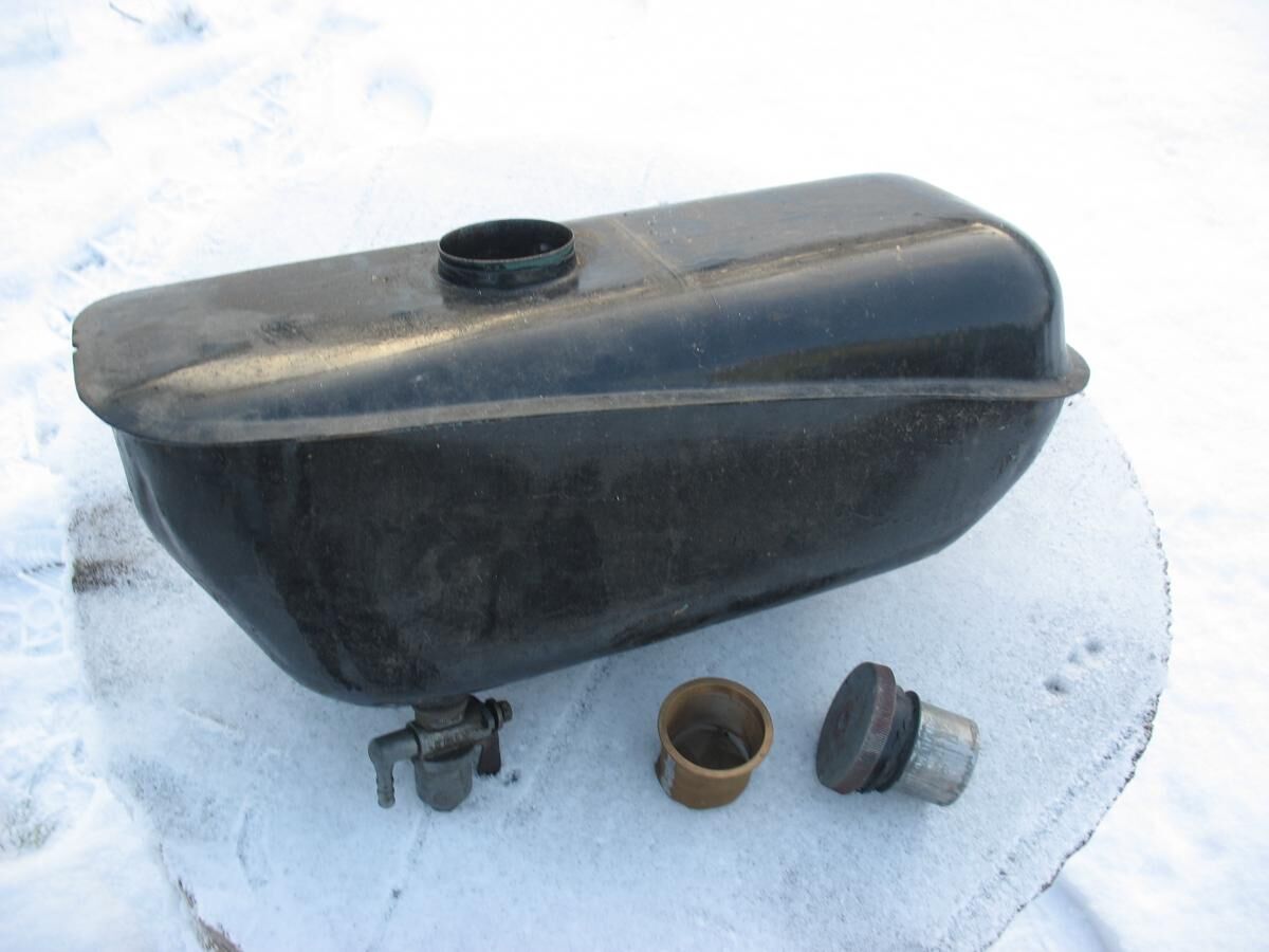

    auch habe ich das Tankeinhängesieb der Simson Tanks gegen eine solidere Ausführung getauscht.
    Die entspricht auch annähernd dem Original, welches auch zylinderförmig ist. Es kostet zwar das
    Vierfache aber die Verarbeitung ist deutlich besser. Mit einer Schlichtfeile leicht den Grad brechen
    und eine Ausnehmung für die Tankentlüftung feilen und das Ganze passt perfekt.
    (Oldtimer Jehle Art.Nr. 40085.....€11,00.- d=58 L=97mm)
    rechts das original Sieb vom Verkaufstopic Sepo

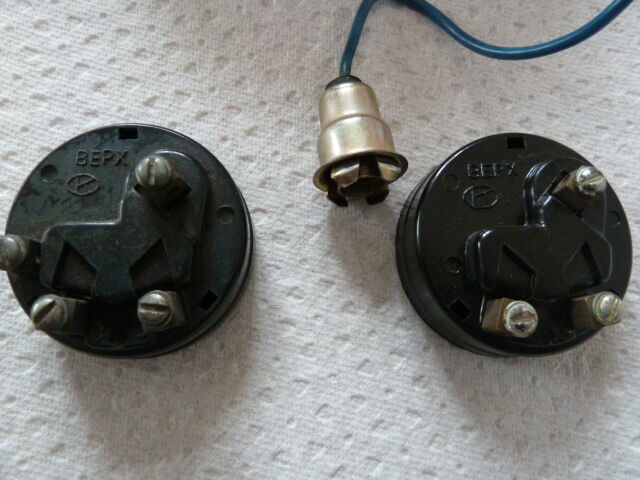

    auch die Lampenfassungen sind angekommen (e-Bay Anbieter susuck aus Kiew) und die sind NOS
    allerdings kleiner Wermutstropfen bei der Vjatka sind es 4 Anschlüsse und bei der Ausführung für Ural/Dnepr nur drei
    (tut aber der Sache keinen Abbruch ... da kann man dann direkt anspeisen)...es sind sogar die Bezeichnungen ident
    mit der Originalfassung

    An der neuen Lampenfassung ist ja die Bohrung anzeichnet kann man da nichts Basteln ?
    Der Weg ist das Ziel zum Fahren. 2-)
  • 125vnb6
    1,843
    13,713
    2,359
    81241 München, Deutschland
    • February 12, 2015 at 05:48
    • #339
    ...ja,klar kannst du da was basteln, einfach einen Befestigungskontakt setzen, nachdem es aber eh nur ein Verteilerpunkt ist (geführtes +),
    die Masse wird eh über das Reflektorgehäuse beim Standlichtlamperl abgegriffen kannst auch eine klassische Steckverbindung machen
    ....der Phantasie wären da keine Grenzen gesetzt ;)
    Das war ja nur ein Testkauf um zu schauen, wie das Teil beieinander ist und ob es auch passt.
    ...... ich habe ja eh zwei orig. Fassungen mit 4 Anschlüssen

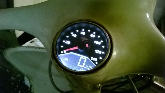

    jetzt aber zum Thema !
    Rechtzeitig zur Alpencustomshow hab ich mal den Digi Tacho montiert ....
    Alles angeschloßen !
    Reserveanzeige
    Drehzahl
    Motortemp.
    Digitale Geschindigkeitsabnahme
    Das Ganze über Batterie und Zündschloß
