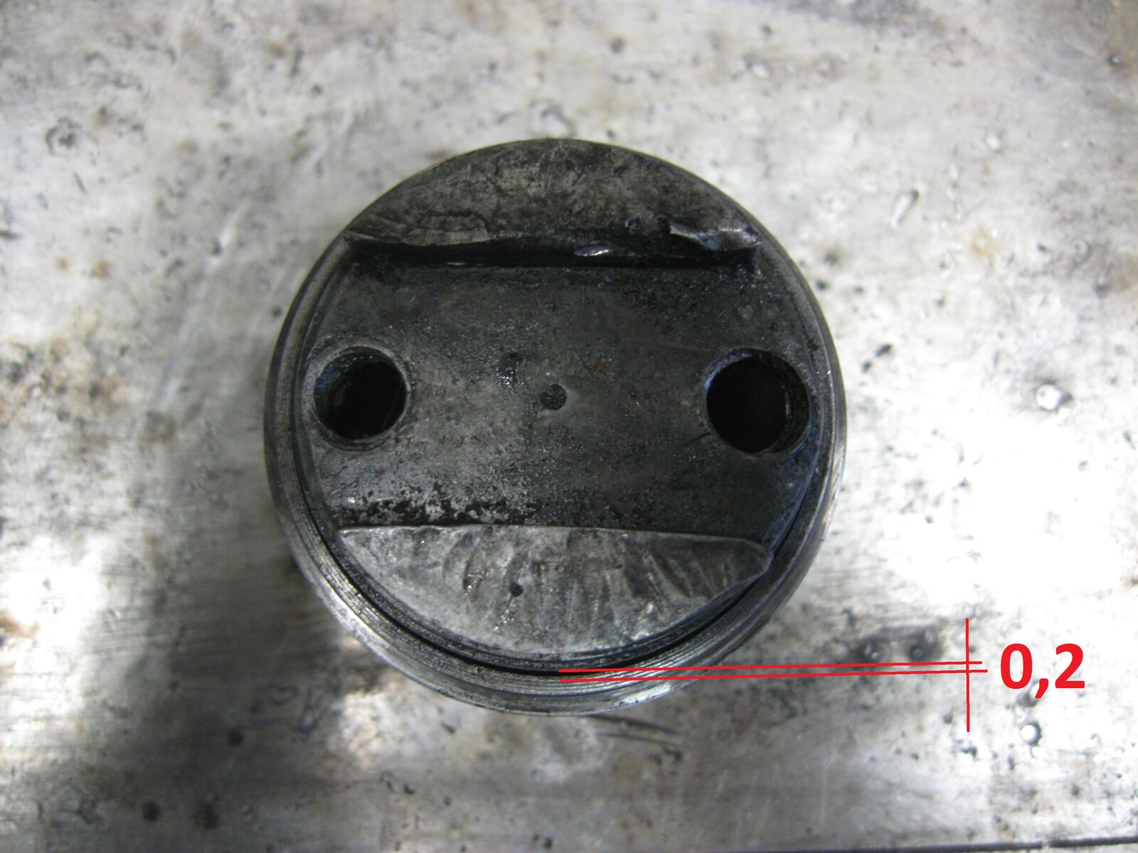

    Zum Thema Motor Instandsetzung:
    WF Motoren haben leider im Bereich der Startklaue beim Kickstarter einen O-Ring, oder und einen Filzring zur Abdichtung des Getriebeöls montiert. Weiters ist der Kickstartmechanismus mit Gleitlagern ausgestattet, die auf Grund von mangelnder Schmierung und Verschleiß zu meist erneuert werden müssen. Im Gegensatz zu einem PX Motor ist diese Instandsetzung also nicht nur mit Ersatzteilen zu erledigen, sondern es sollten auch Einscleifarbeiten erledigt werden. Meine Erfahung zeigte, dass Piaggio Motoren deren Kickstarter Lager nichtgewartet wurde, somit Spiel von 0,5-1mm aufwiesen, undicht waren un auh teilweise der Kickstarter duchgerutscht ist.
    Bei Vjatka Motoren kommtes auf Grund des Seitenständers noh erschwerend hinzu, dass das Ganze Öl immr an diser Dichtun anliegt, wenn das Fahrzeug abgestellt ist. Ein Filzring wird nie dicht sein, aber der O-Ringdahinter sollte dicht sein, abrnur, wenn er sauber aufligen kann !
    Ich würde daher immer Empfehlen, schaut euch di Dichtflächn der Startklue an, das Spiel in dem Lagerring des Gehäuses zur Startklaue und die richtigen O-Ringe. Im Zuberhörhandel gibtes hierbei schon gute Nachbauten, was aber nur sinn macht, wenn an alles neu macht, ansonst mussen ie Teile zueinander eingeschleffen werden.
    Anbei mein heutig Tagwerk: Starklaue mit 0,5 Spiel vorher und dann abgedreht und neuen Gehäusering gefertigt, Spiel jetzt 0,2, nach einpressen 0,15 mm
