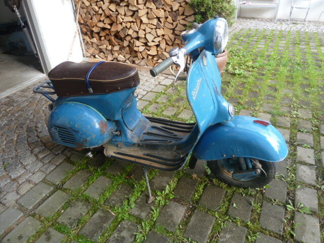

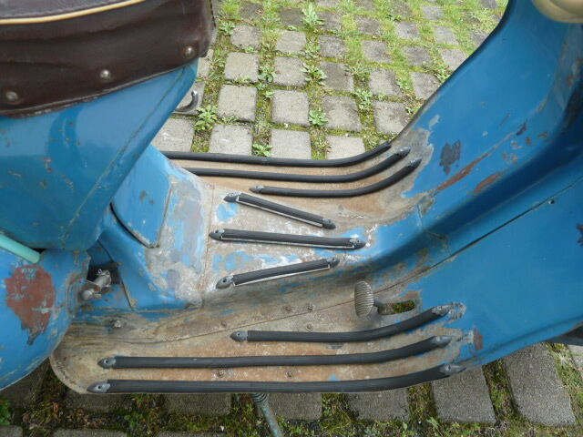

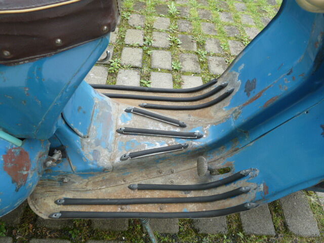

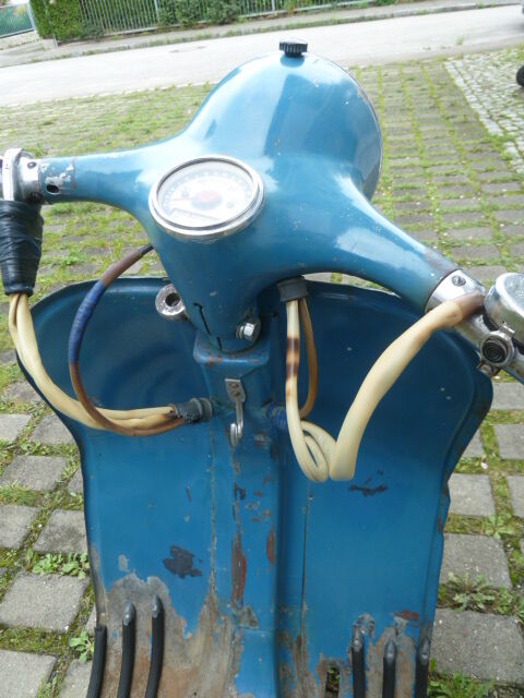

    Sorry für die vll blöde Frage, aber was sind das für weiße "Schläuche" am Lenker??
  • hedgebang
    Rächer der Enterbten
    1,341
    33,126
    6,213
    33
    Ostfriesland
    PK 130 S Elestart Bj.85, Rally 210 Bj.1977
    VO-Gruppenduschen e.V. 1. Auspeitscher
    • September 2, 2014 at 12:52
    • #23
    Das sind die Züge, die nicht innenverlegt sind.

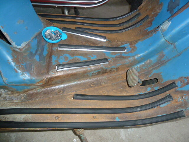

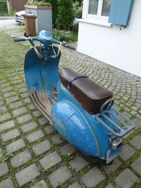

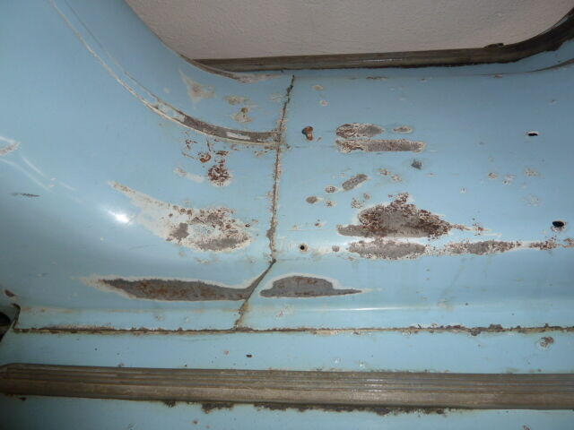

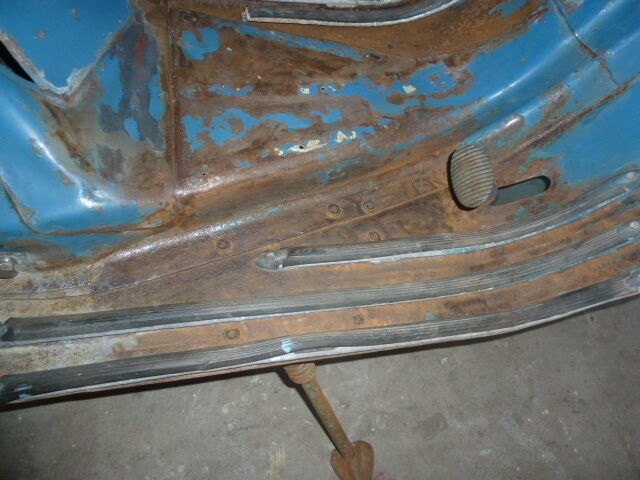

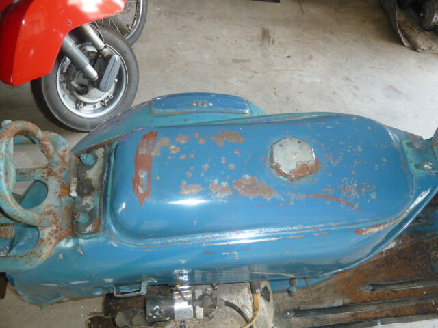

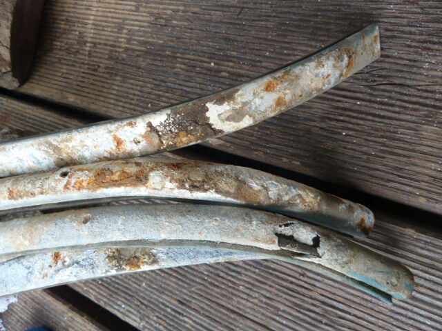

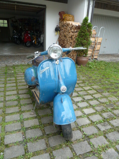

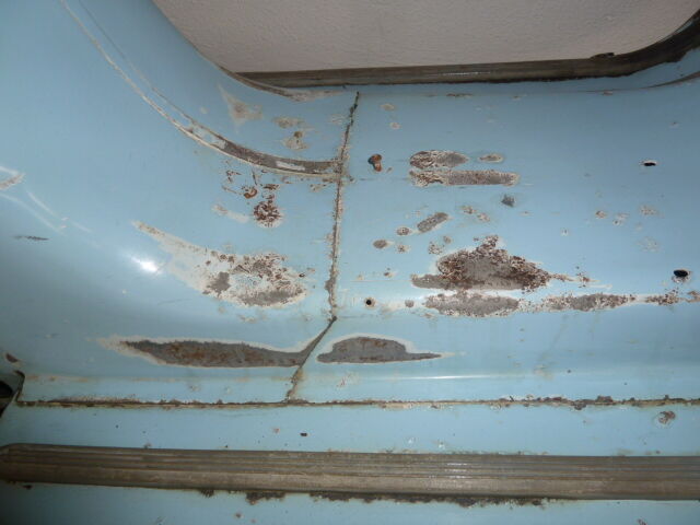

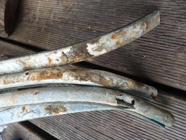

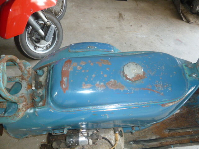

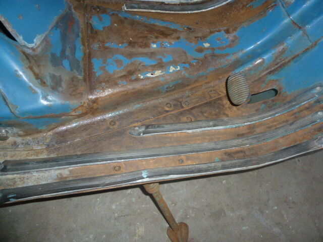

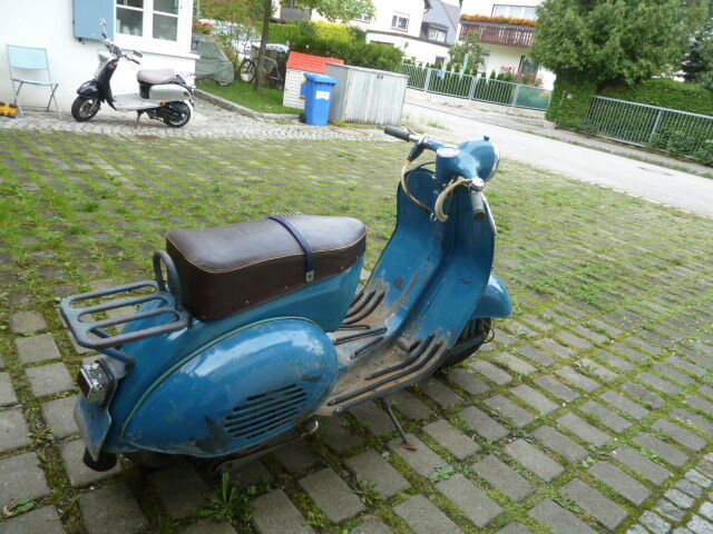

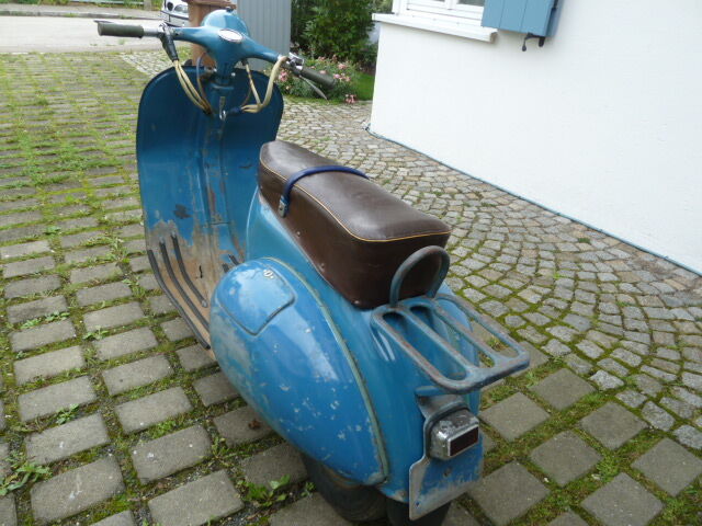

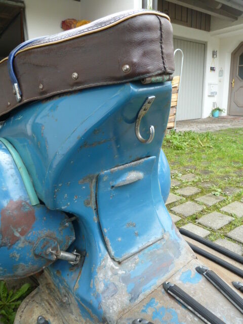

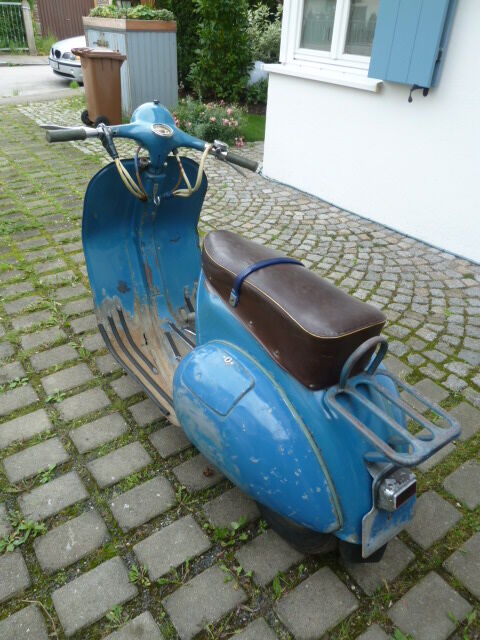

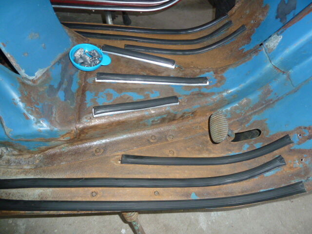

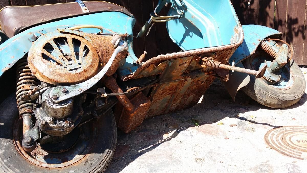

    ..so wieder ein Stück geschafft..
    gestern mal die Frontpartie erledigt und den Tank in Angriff genommen. Momentan halten verrostete Schrauben bzw. die Trittbrettleisten
    extrem auf. Wie schon mal erwähnt wurde über den kompl. Roller klassisch drüber gejaucht, also ohne entfernen von irgendetwas, Die Sitzbank
    zwar abgedeckt, aber klarerweise hat sich der Lacknebel dort auch (und im Besonderen in den Nähten abgesetzt). Die äußeren Tritbrettleisten
    waren dann auch noch in einen Art Zementmörtel verlegt, der natürlich an den ALU-Leisten sichtbare Spuren hinterlassen von dem, dass die
    Endstücke mal mit den Nieten regelrecht zusammen oxidiert sind mal ganz abgesehen....aber auch dort konnte ich eine kleine Fläche O-Lack retten.
    Die Vjatka ist sehr massiv aufgebaut, eine Schwachstelle konnte ich bis dato aber sehr wohl feststellen.
    Meine stand mit ziemlicher Sicherheit lange Zeit im Freien am Seitenständer, dadurch kann das Regenwasser im linken Trittbrettbereich nicht wirklich nach
    hinten abfließen und bildet, im vorderen Bereich (genau im Übergang zw. Beinschildwölbung, Trittbrett und Tunnelblech einen kleinen See. Dort ist auch der
    stärkste Rostbefall festzustellen.
    auch die Gummis habe ich mal vom Ü-Lack befreit, sind erstaunlich gut beinander, die äußeren Leisten allerdings weniger.
    Den Rostbefall werde ich aber genauer verfolgen, soll heißen bis fast auf das blanke Metall, passt es mir optisch dann nicht ganz
    wird künstlich nach patiniert (Salzsäure + Wasser)
    für heute ist dann noch geplant, Demontage Gepäcksträger, Kennzeichenhalter und Schmutzfänger um die restlichen Farbspuren
    u.a. an Gummis, Schrauben etc. zu beseitigen.
    Nachdem ich gestern bei meinen sinnlosen Spielereien auch noch zu meiner Freude entdeckt habe, dass ich einen Funken habe ist
    klar, ich werde die Kiste versuchen auch anzuwerfen, eventuell braue ich mir da heute noch eine ordentliche 12 Liter Mischung
    Zitronensäure um den Tank mal zu säubern und zu entrosten. Beim Kicken habe ich allerdings schon gemerkt, dass zumindest
    die Lager jetzt nicht mehr die Besten sind......sollte das funktionieren, dann glaube ich wieder an die Aussagen vieler .......
    mach mal den Vergaser sauber..., sollte sie dann allerdings unerwartet hochdrehen oder ich es nicht schaffe den Vergaser einzustellen,

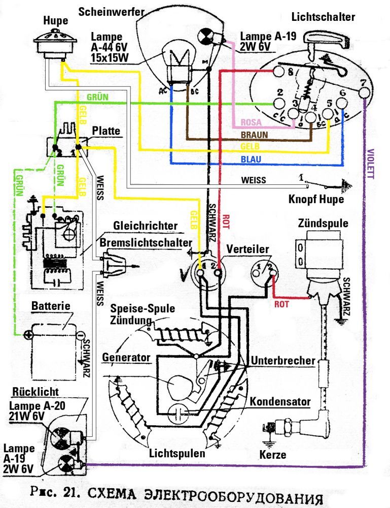

    eröffne ich ein Topic im Technikbereich...genauen Text überlege ich mir noch, wird aber sicher sehr aussagekräftig

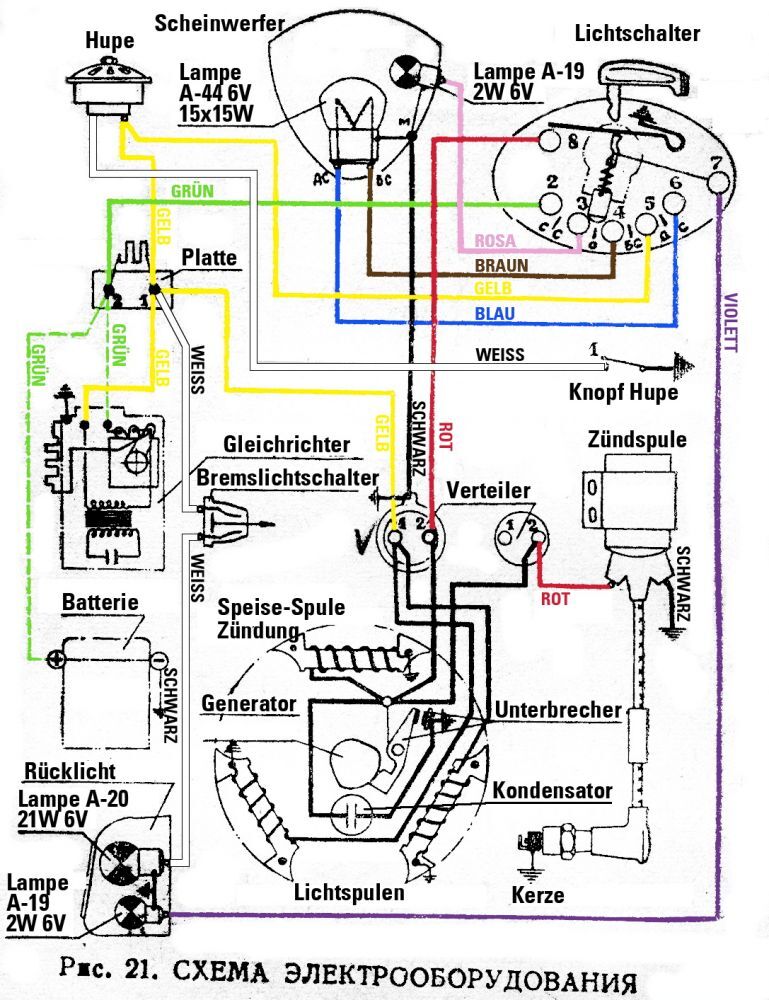

    Ich bin schon zumindest soweit, dass ich erkannt habe, dass ohne den Zündschlüssel theoretisch kein Starten möglich ist
    durch Stecken des Zündschlüssels öffnet Kontakt 8 (ein Art Federbügel) durch Ziehen geht rot wieder auf Masse und der Motor ist aus

    Den Rost grob abbürsten und einen Mischung aus Owatrol und Polytrol drauf -Fertig ist der Lack!

    ...ja so ähnlich wollte ich es auch machen, aber nach einem gestrigen Telefonat mit meinem Hausladen bezüglich der anstehenden Typisierungsprozedur (Ö)hat man mich durch die Blume erklärt (bzw. auch gebeten) , wenn möglich nicht all zu verrostet bzw. im extrem gammeligen Zustand, denn dann könnte es Schwierigkeiten geben.
    ...wurde mir auch u.a. damit begründet, dass die verstärkten Typisierungswünsche von O-Lack Rollern und deren Zustände in letzter Zeit für die österreichische Behörde (und auch für den Laden selbst) bereits ein rotes Tuch geworden sind, und es taktisch daher nicht ungeschickt wäre keine schlafenden Hunde zu wecken.
    Nachdem ich zu dem Roller außer einen 0815KV keinerlei Unterlagen bzw. Bestätigungen habe,werde ich mich schon bemühen die vorgegebenen Spielregeln einzuhalten, da es
    aufgrund dessen eh schwierig genug werden wird, dass Ding halbwegs sauber auf die Straße zu bringen.
    Danach bin ich wahrscheinlich wieder entspannter bzw. verrosteter :)

    soweit ich informiert bin, ist polytrol ein Farbauffrischer in Kombi mit dem Owatrol-Öl wahrscheinlich eine optische Aufwertung
    ...aber @juny ...ich habe das Zeug gleich mal bestellt (soll nicht heißen ich bin beratungsresitent) und ich mach Dir dann eine exclusive Vorher-Nachher Geschichte
    ich bin bei den sichtbaren Partien, aufgrund der Optik eh auch nicht so der Freund von Oxyblock und Owatrol, da habe ich deutlich
    schönere Erfahrung mit Aero 46 Spezial von Elaskon gemacht (gehört allerdings dann auch bei Zeiten aufgefrischt). Kannst auch
    anschließend auf Glanz polieren und wenn es weg muss aus irgendwelchen Gründen, dann lässt es sich auch gut entfernen.
    An meinem Lambretta Tunnel vor ca. zwei Jahren aufgebracht und da rostet auch nichts nach (allerdings Garage) und da hast
    in keinster Weise Verfärbungen im Lack..
    Owatrol und Oxy sind eher pestig...
    und beim Oxyblock geht mir trotz zugiger Umgebung die Austrocknung und Dünnflüssigkeit extrem auf die Nerven
    (vor allem an Flanken), aber die Beständigkeit darf man halt auch nicht verachten
    ...halt beim Trittbrett wo doch ständig Kontakt besteht, eher die einzigen Perspektive

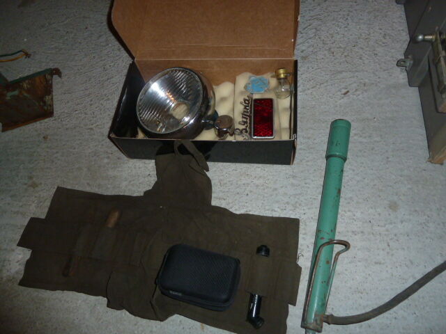

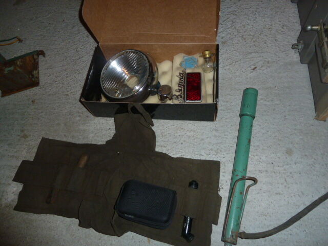

    ...heute gekommen
    und bereits vor zwei Wochen, ein paar Ersatzteile bzw. Zubehör
  • 125vnb6
    1,843
    13,708
    2,358
    81241 München, Deutschland
    • September 4, 2014 at 06:26
    • #32

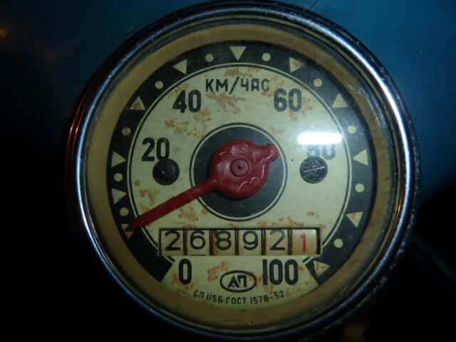

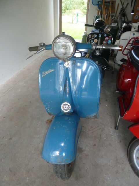

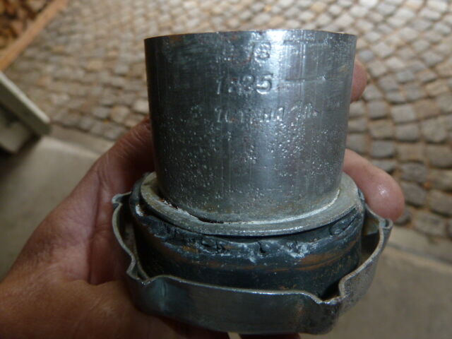

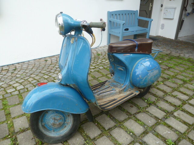

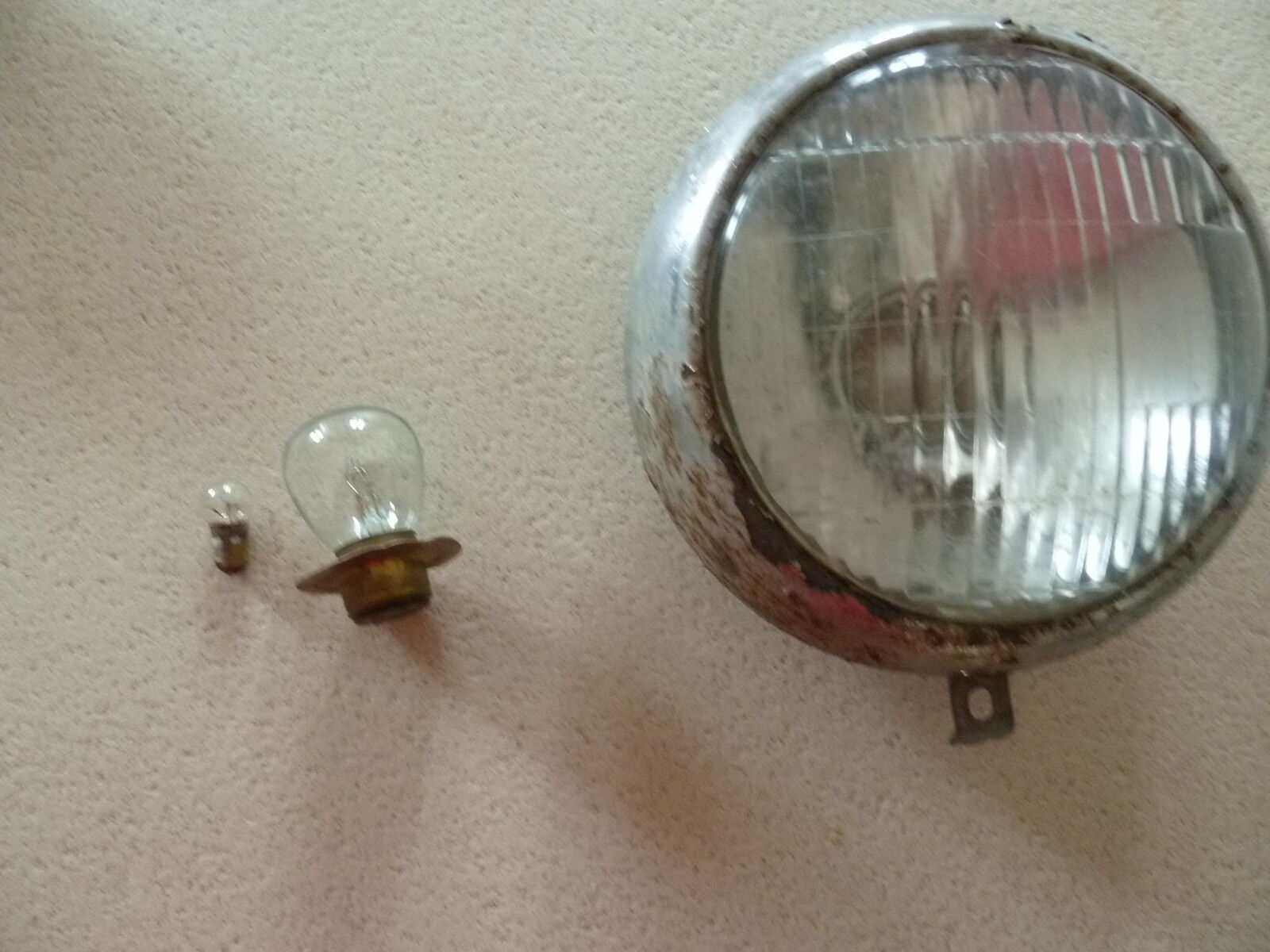

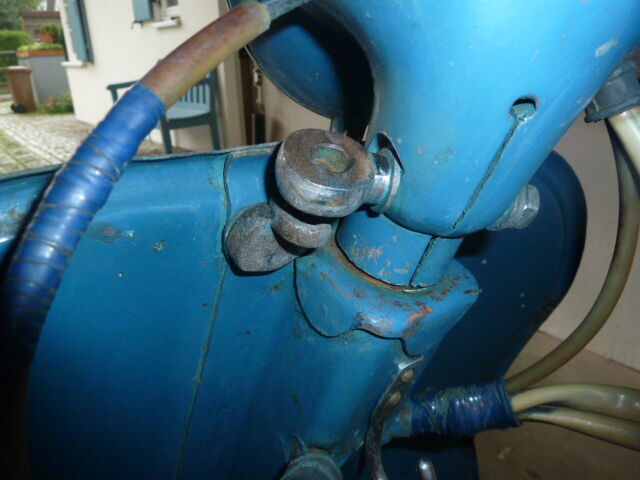

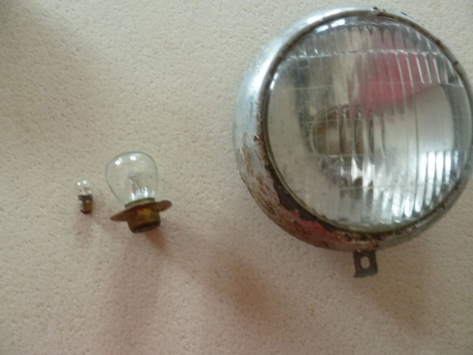

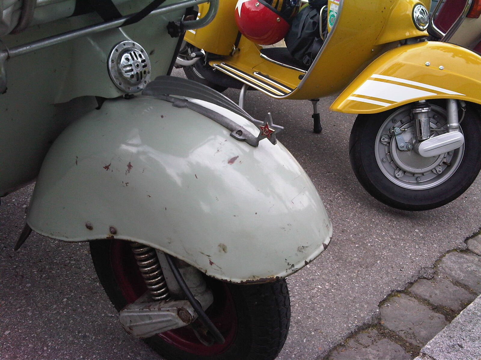

    ein paar kleine Unterschiede zum Original:

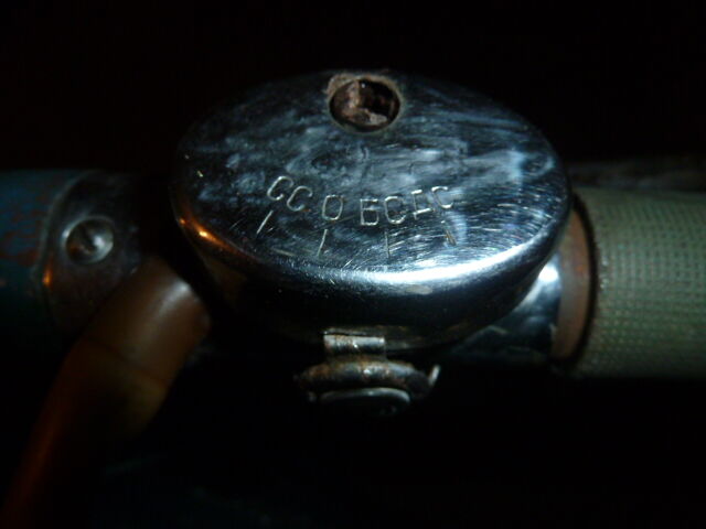

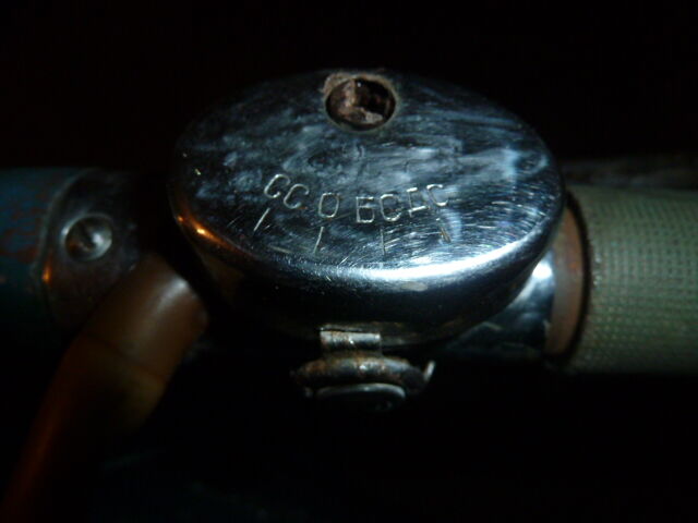

    am Lenker der schwarze Knopf ist eine Justierschraube für den Scheinwerfer. Der Reflektor ist gefedert und kann dadurch leicht geschwenkt
    werden. Die Lampenfassungen bzw. Birnen haben allerdings einen anderen Durchmesser. 6 Volt Birnen habe ich zwar in neu in Reserve, bei
    12 Volt Birnen bin ich noch nicht fündig geworden.
    ja beim Verchromen waren die Russen generell mal keine Weltmeister..
    Lichtschalter, leider ohne den Zündschlüssel (auch dafür hätte ich eine offene Brieftasche)
    gibt aber im Netz eine nette russische Nachbauanleitung für Bastler
    (habe allerdings noch nicht rausfinden können aus welchen Material, wahrscheinlich sibirische Zeder)

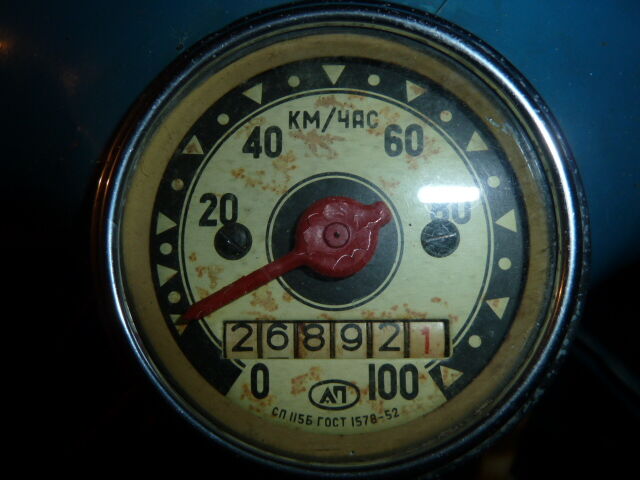

    Tacho: mit kyrillischer Schrift, hier brauche ich dann einen mit einer 120 km/h Anzeige (also wer was hat :sleeping: ..kann sich gerne melden)
    Lenkersperre solide Ausführung für langes Bügelschloss (da bin ich auch noch auf der Suche nach was passendem)

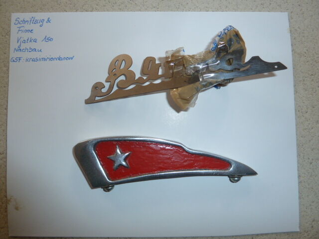

    (weil ich Anfragen erhielt bezüglich Nachbaufinne, schaut so aus und wird unlackiert geliefert, wie schon erwähnt kommt auch
    aus einem Land hinterm vormals eisernen Vorhang ..Bulgarien..Qualität gut...inkl. Befestigunsschrauben
    beim Open Day vom SIP habe ich allerdings auch eine nette Ersatzvariante eines Griesskirchners (Ö) gesehen, die mich schwer begeistert hat..

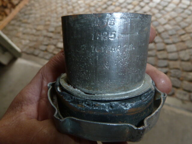

    ..ein nettes Nebendetail, Tankdeckel verschraubbar mit Meßbecherfunktion fürs Zweitaktöl

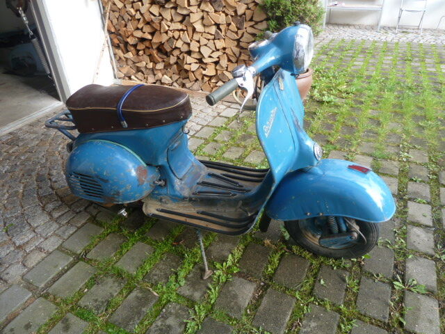

    Materialeinsatz belief sich auf knapp über € 80.--. (5,5l Aceton, 0,75l Pelox, Politur, Rostschutzg´schichten etc.)
    Wobei ich mir die Versiegelungen der Rostpartien noch für später aufhebe.

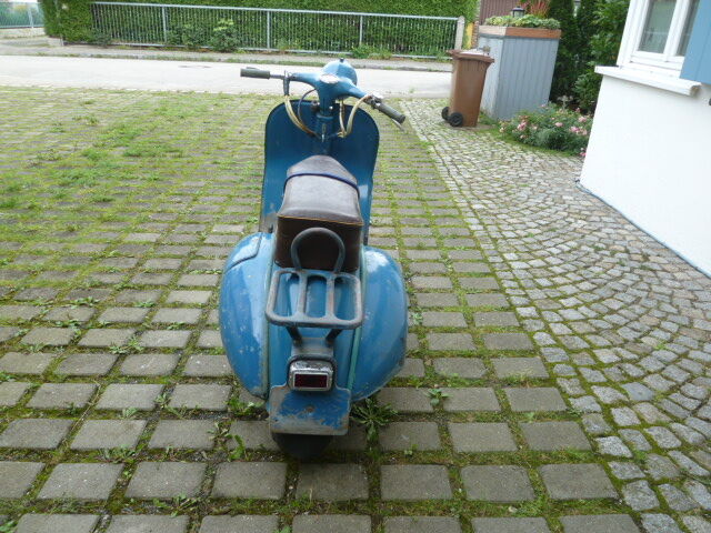

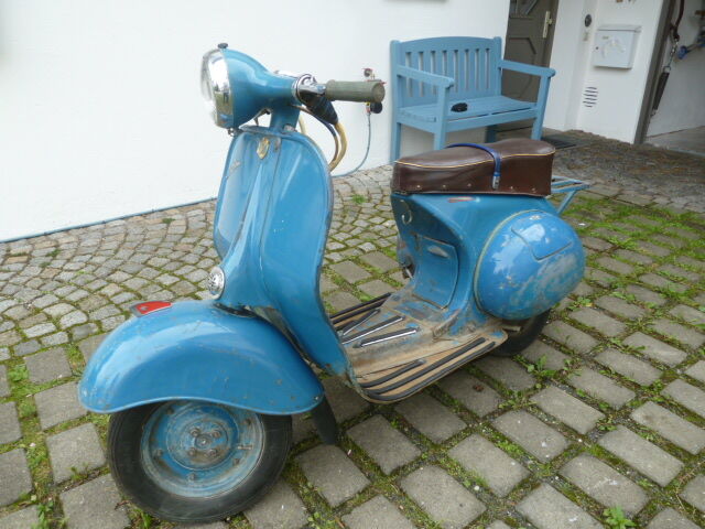

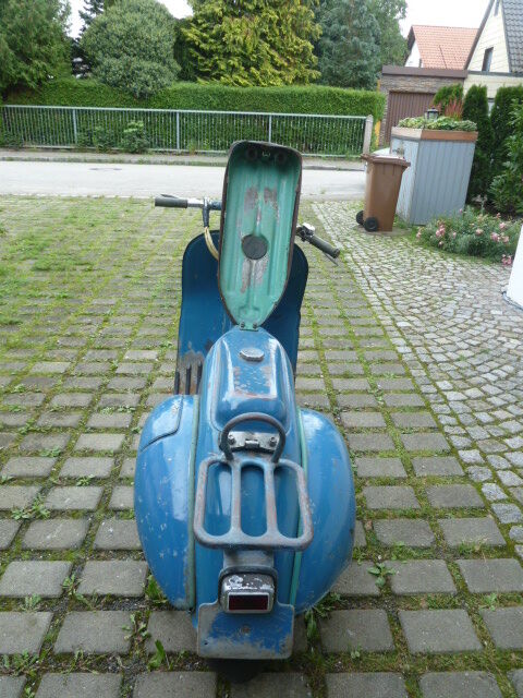

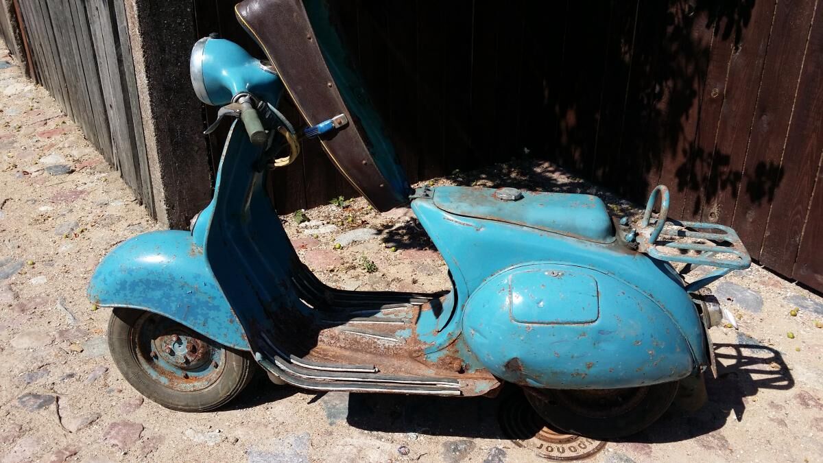

    und so habe ich sie übernommen
    ...das wärs jetzt mal für´s Erste........

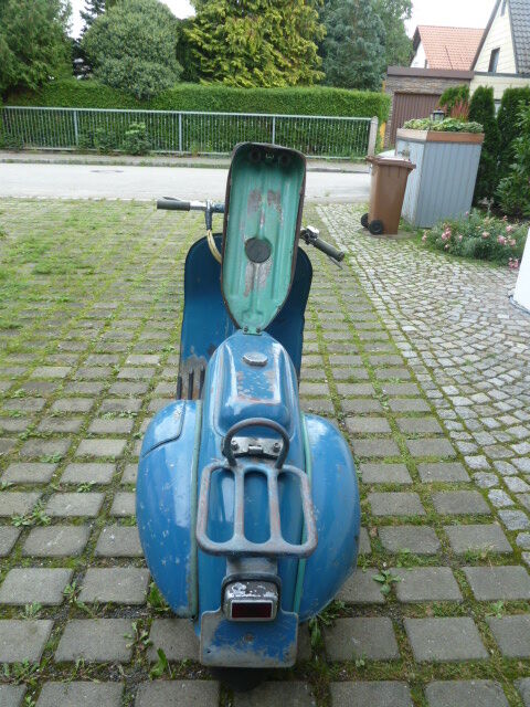

    • September 5, 2014 at 21:36
    • #40

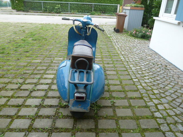

    Sehr schön! Die Lüfterradabdeckung gefällt mir besonders. 8o
    ...und die Gegensätze im letzten Bild in deinem Hof! :D
