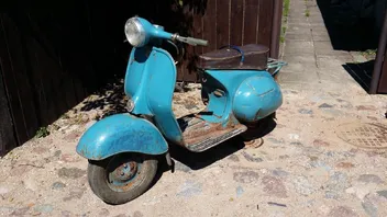

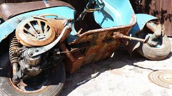

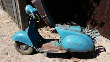

    ...so bin heute auch mit der Lackfreilegung fertig geworden....
    und bin doch erstaunt wie gut schlussendlich eigentlich alles gelaufen ist. Für die, die auch mit so etwas
    spekulieren. In meinem Fall habe ich zum momentanen Zeitpunkt knapp 50 Std. aufgewendet und der
    Materialeinsatz belief sich auf knapp über € 80.--. (5,5l Aceton, 0,75l Pelox, Politur, Rostschutzg´schichten etc.)
    Wobei ich mir die Versiegelungen der Rostpartien noch für später aufhebe.
    und so habe ich sie übernommen
    ...das wärs jetzt mal für´s Erste........
