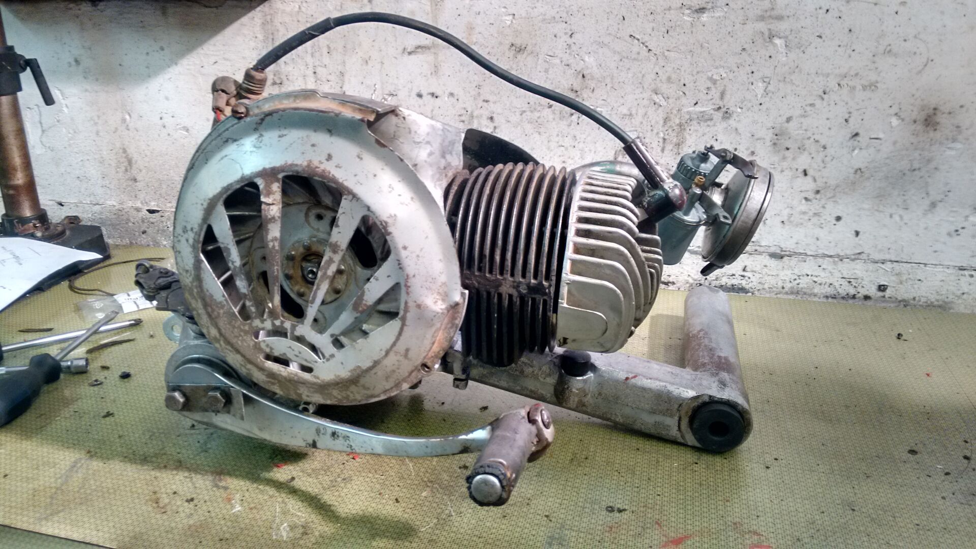

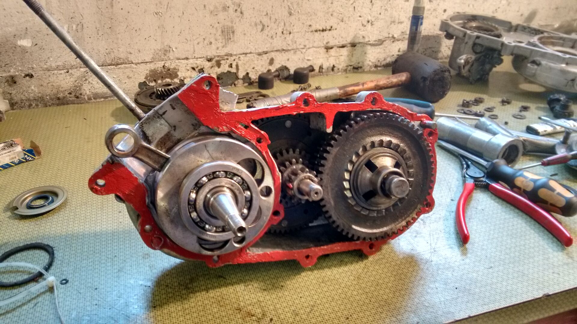

    So am Wochenende wurde der Original Motor wieder komplett revidiert zusammengebaut. :rolleyes:
    Einziges Problem. Beim jetzigen Zylinder müsste ich den Auslass schweißen lassen, da er ausgebrochen ist. Außer es gibt jemanden der noch einen O Zylinder rumliegen hat und ihn veräußern würde..
    (Würde gutes Geld zahlen) :thumbup:

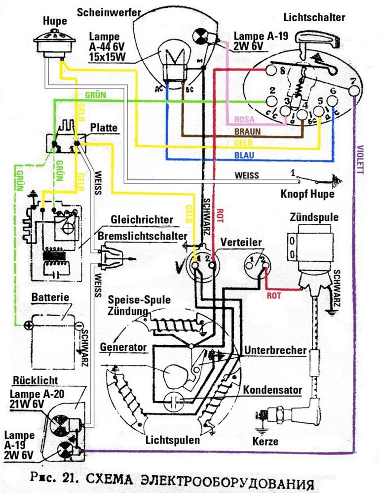

    Gibt es jemanden der die Verkabelung (Kabel der Zündspule, der ZGP, mit Verbindung zum Kabelbaum) als Foto besitzt? Habe zwar Bilder vor dem Ausbau gemacht, ob die aber so original war, kann ich leider nicht behaupten. :wacko:
    So eine gute Info reicher! Der hilft mir weiter!

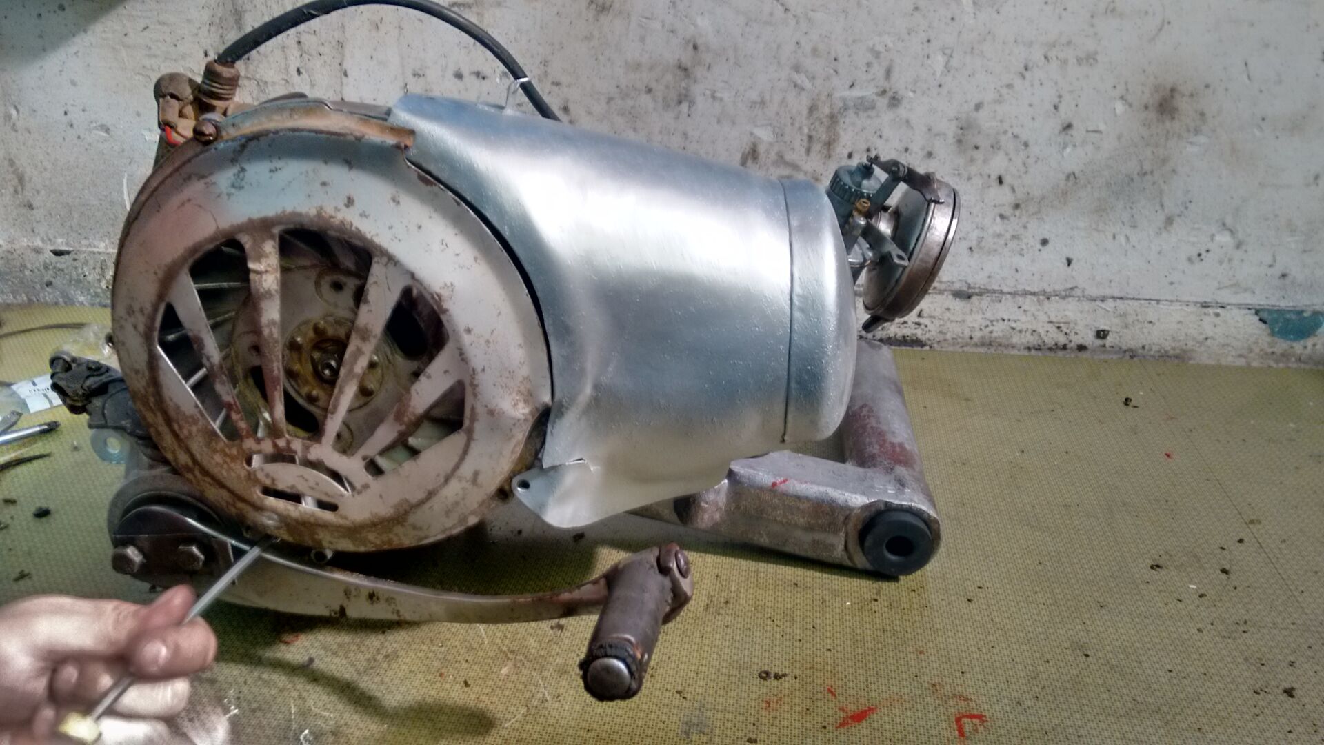

    Zum Thema verzogene Schwinge hinten hab ich ev. etwas entdeckt. Wie am Bild zu sehen steht der Dämpfer bei meinem Exemplar an der Schwinge an und wird beim Einfedern noch weiter dagegen gedrückt. Könnte ein Grund für die verdrehten Motorschwingen sein.... jedenfalls hab ich an der Dämpferhalterung einiges weggeflext.

    Andere Frage: Kommt über den Filzring hinter dem Kickstarter noch was außer dem Metallring der vom Kickstarter beim verschrauben angedrückt wird?
    Hat der Filzring die Funktion abzudichten?

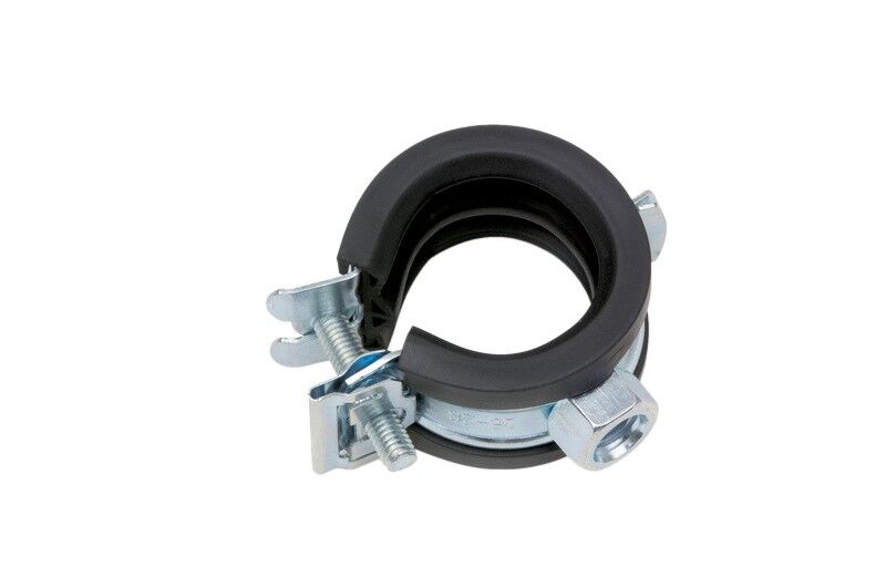

    @ptuser ...wenn es Dir nur um die Typisierung geht beim Spiegel, ich verwende da immer eine Rohrschelle
    mit Gummieinlage, da kannst einen Spiegel mit einem Gewinde M8 befestigen (gebe es auch in M10). Beim
    Beinschildspiegel haben sie bei mir schon mal blöd herumgemault, wegen fehlender E-Prüfung

    Wenn du innen den O-Ring nicht vergessen hast, dann kommt aussen nur der Filzring und der Deckel drauf! Der Filzring sollte aber eingeölt, oder noch besser eingefettet werden, damit er dichtet.
