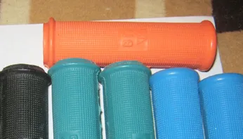

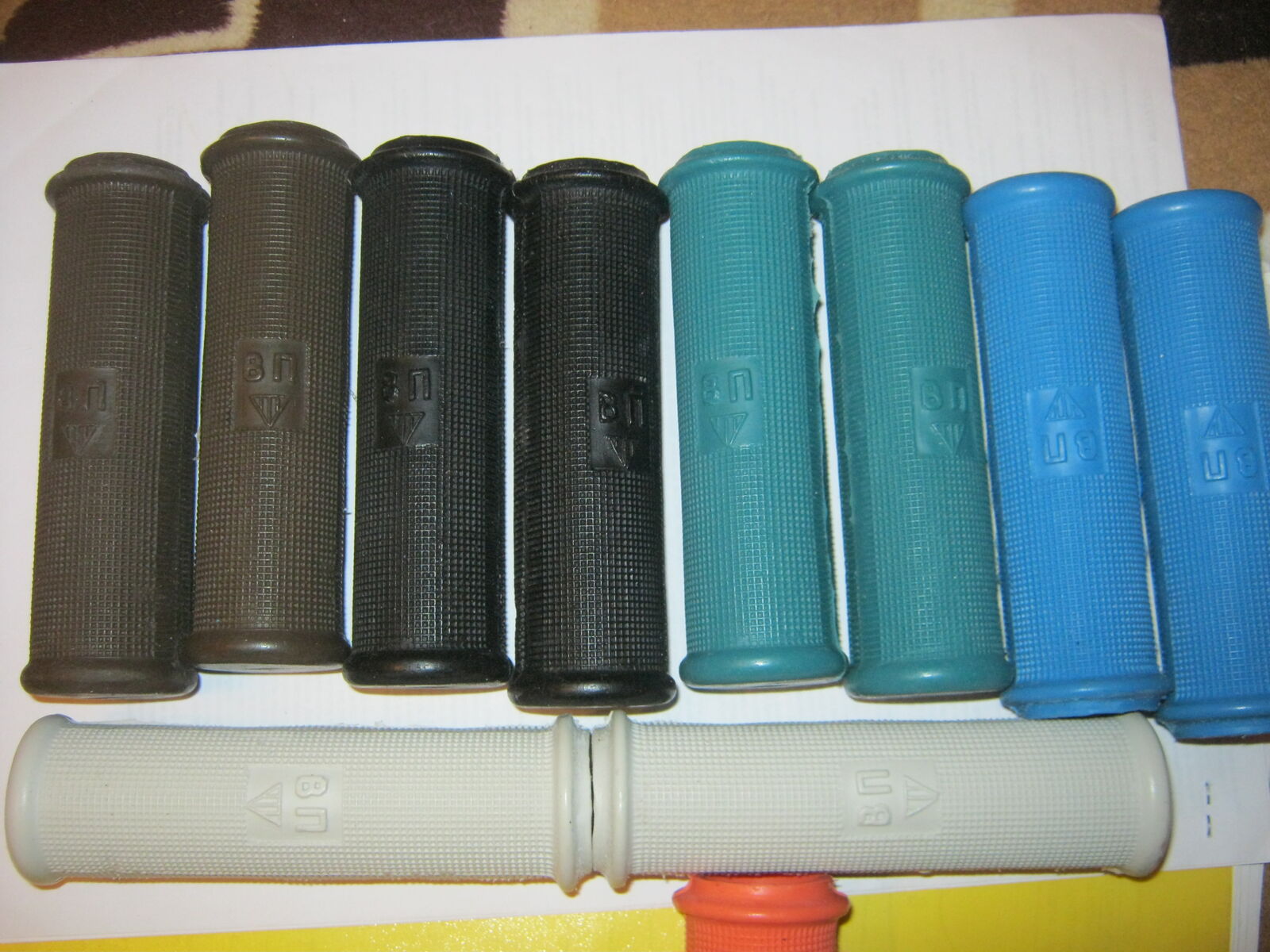

    Griffgummis könnte ich in Moskau bestellen - siehe Bild - Preis muss ich erst erfragen.
    Aber wer grundsätzlich mitbestellen möchte, kann sich ja unverbindlich bei mir melden.

    Erbitte um jeweils ein Paar Griffe in Schwarz und Braun (geile Farbe, bei Piaggio vermutlich nicht zu bekommen)
    Würde auch gegen Hinterradschraubensicherungsblech oder BIV Emblem tauschen......... da hätte ich auch noch ein Paar.....

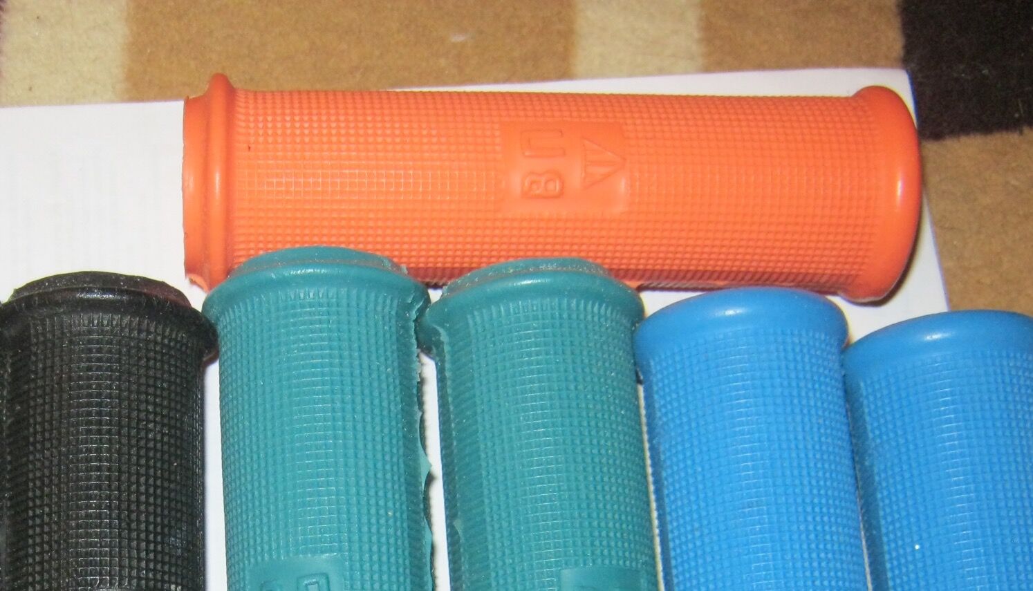

    Ich hoffe, dass es überhaupt so viele Griffe gibt!!!!
    Das Orange finde ich auch ganz interessant...

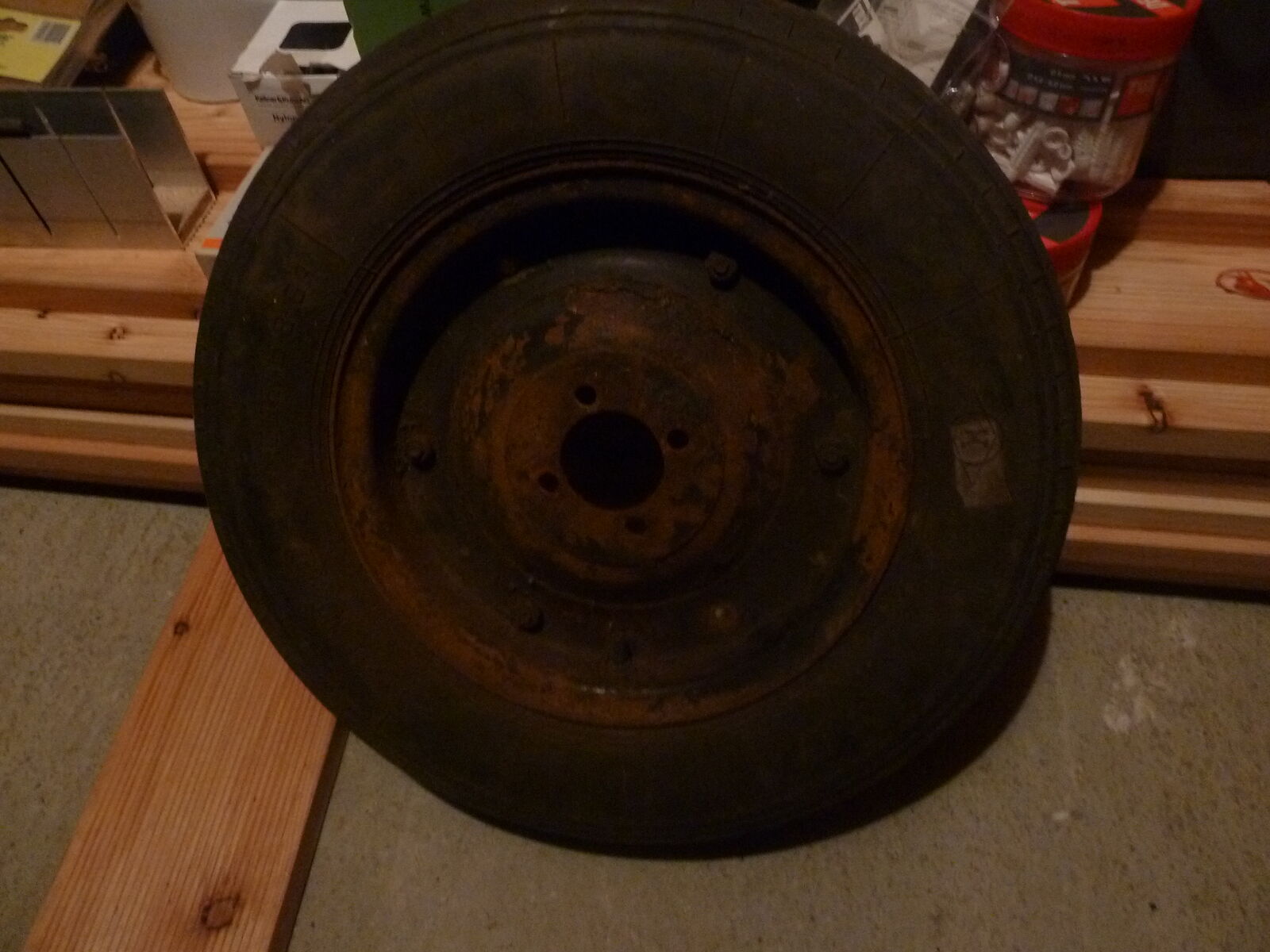

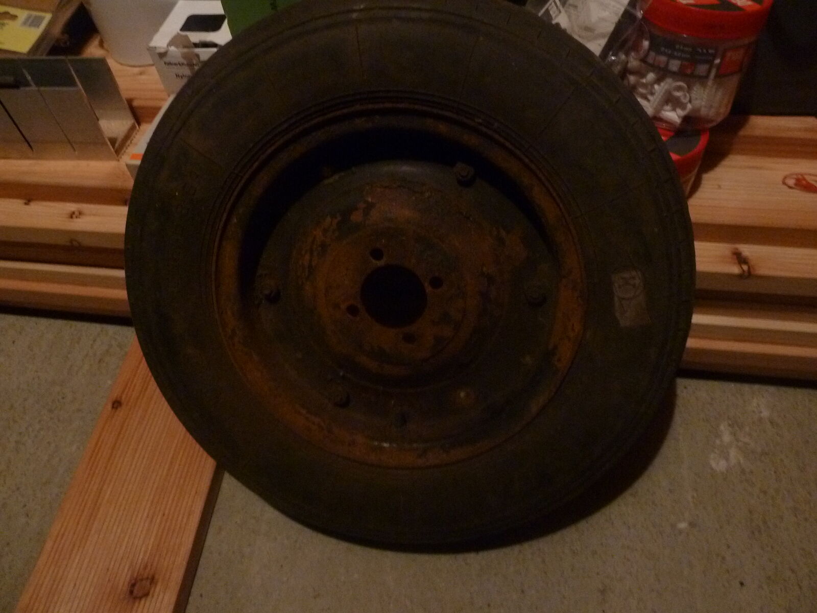

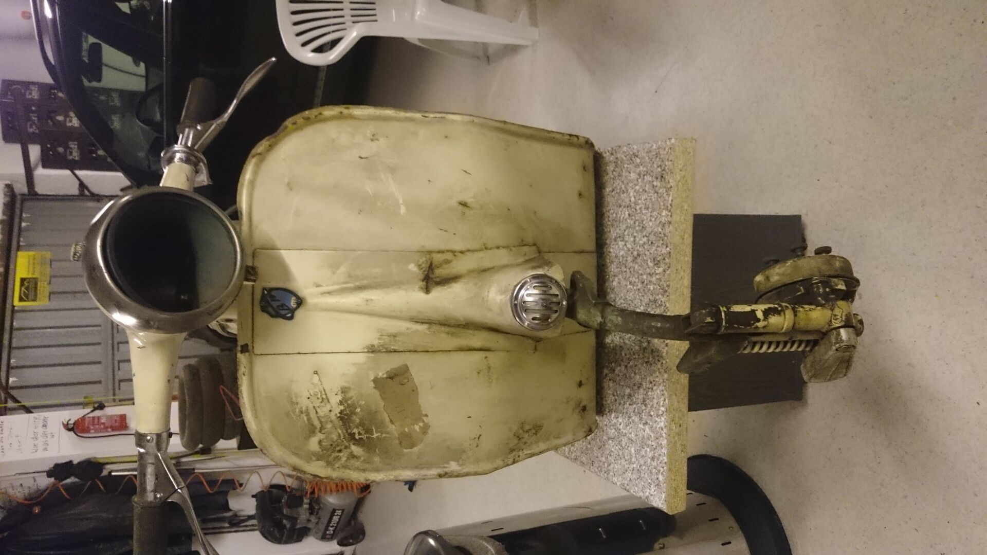

    Hallo, bin hier ganz neu und habe die Seite vor 3 Wochen entdeckt. Großes Lob an alle Mitwirkenden. Die Seite ist für mich Segen und Fluch zugleich. Habe eine VP 150 seit ca. 25 Jahren (zerlegt wegen Motorschaden) in der Garage stehen. Wollte sie damals wieder aufbauen, in der DDR kam ich aber nicht an die Ersatzteile. Seit dem ich eure Seite entdeckt hab, verbringe ich nun jeden Abend in der Garage Habe mir bei Ansis auch einige Teile bestellt. Leider sind über die Jahre die Felgen verschwunden und er hat keine im Angebot. Vielleicht hat jemand einen Tipp, wo ich die bekommen kann.

  • 125vnb6

    • #853
    ...dann mal herzlich willkommen in der Runde ;)
    ich schaue Dir heute mal nach, was ich noch so an brauchbaren Felgenteilen liegen habe....
    ..so habe gerade nachgeschaut, eine orig. Felge inkl. Mantel hätte ich
    (2 Felgenschrauben fehlen)!
    Zustand allerdings nicht berauschend!

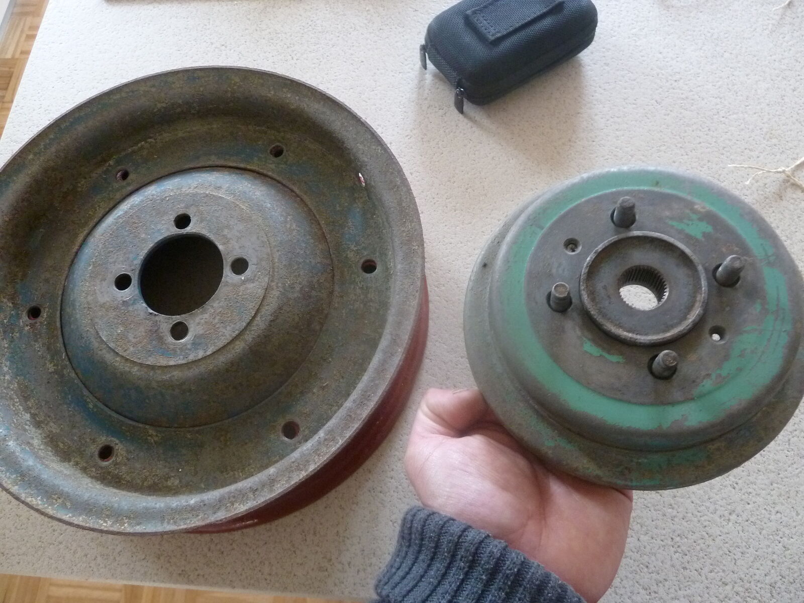

    Das Ansis keine Felgen mehr hat ist blöd. Wollte ihn nämlich auch dafür anschreiben. Gibt es da evtl (Vespa-)Alternativen zum Beispiel auch durch Umbau von Bremstrommeln und Aufnahme der Felgen? Umbau auf weiter verbreitete Modelle wie v50 geschlossene Felge oder PK/PX wäre zwar nicht stilecht aber für die Teileversorgung entspannter. Hat einer da eine Idee?

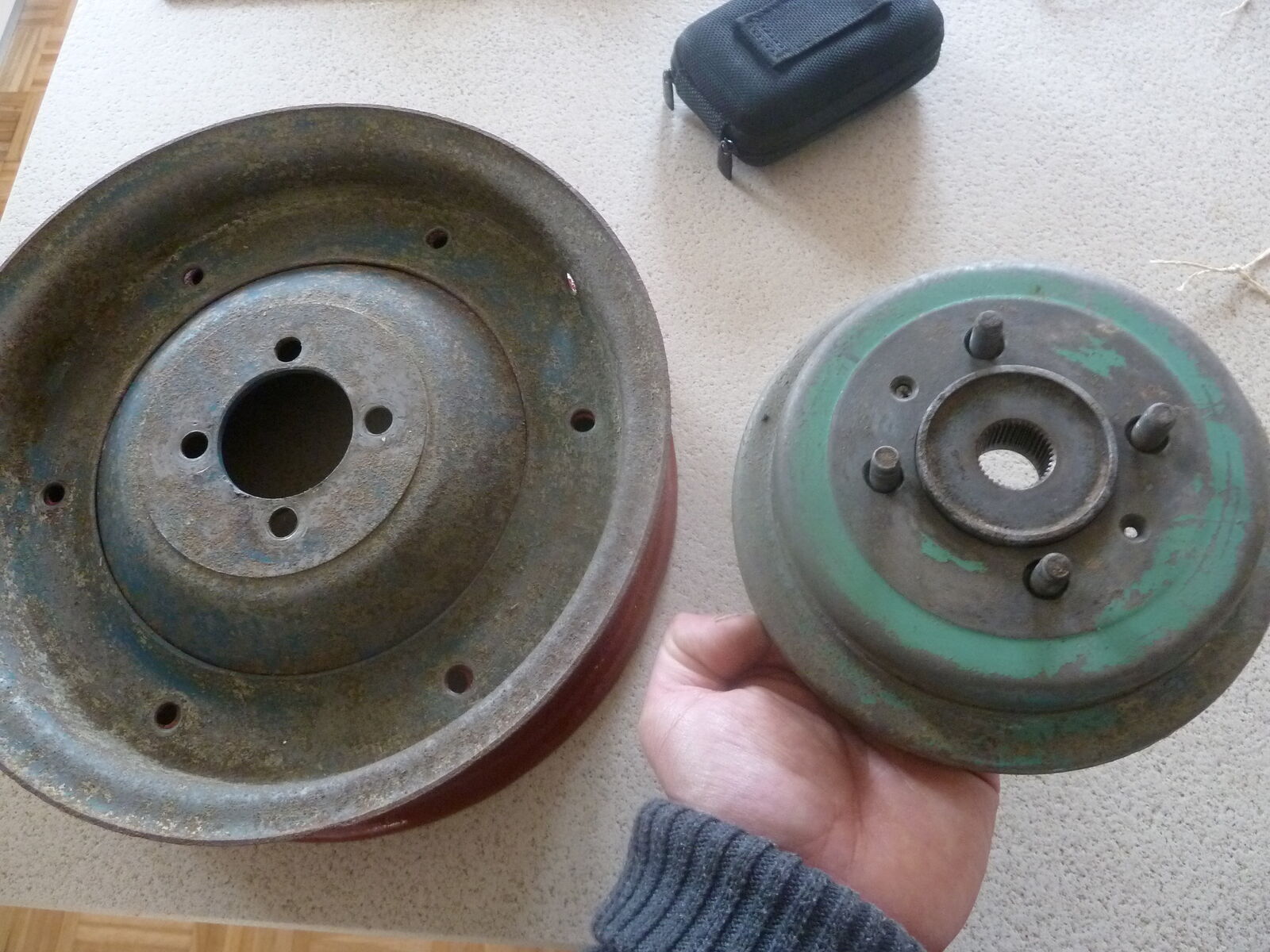

    wie sind denn die felgen vom lochkreis her? da könnten doch die GS felgen passen? eigentlich sieht das für mich aus, wie eine zehnzöllisierte 8 zoll felge

    Zum Thema Felgen, hab ich einmal eine GS Sternfelge an der Vyatka gesehen. Ob sonst etwas passt...?

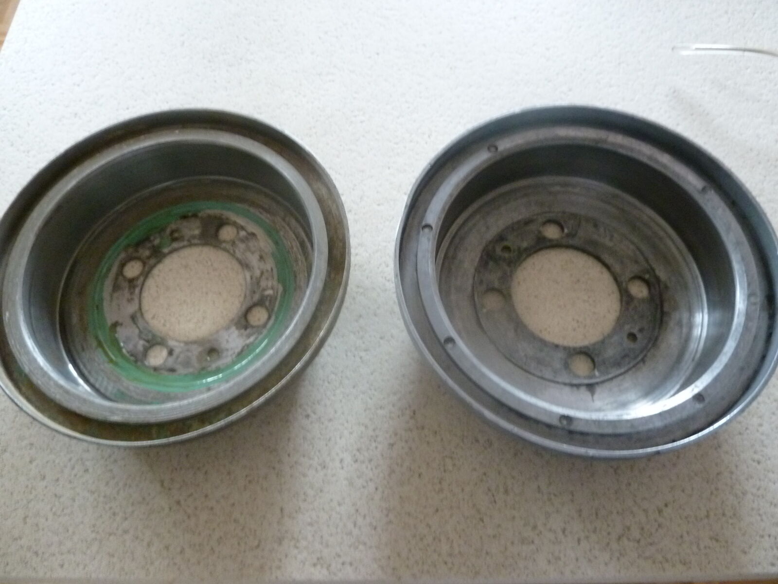

    • February 10, 2016 at 12:47

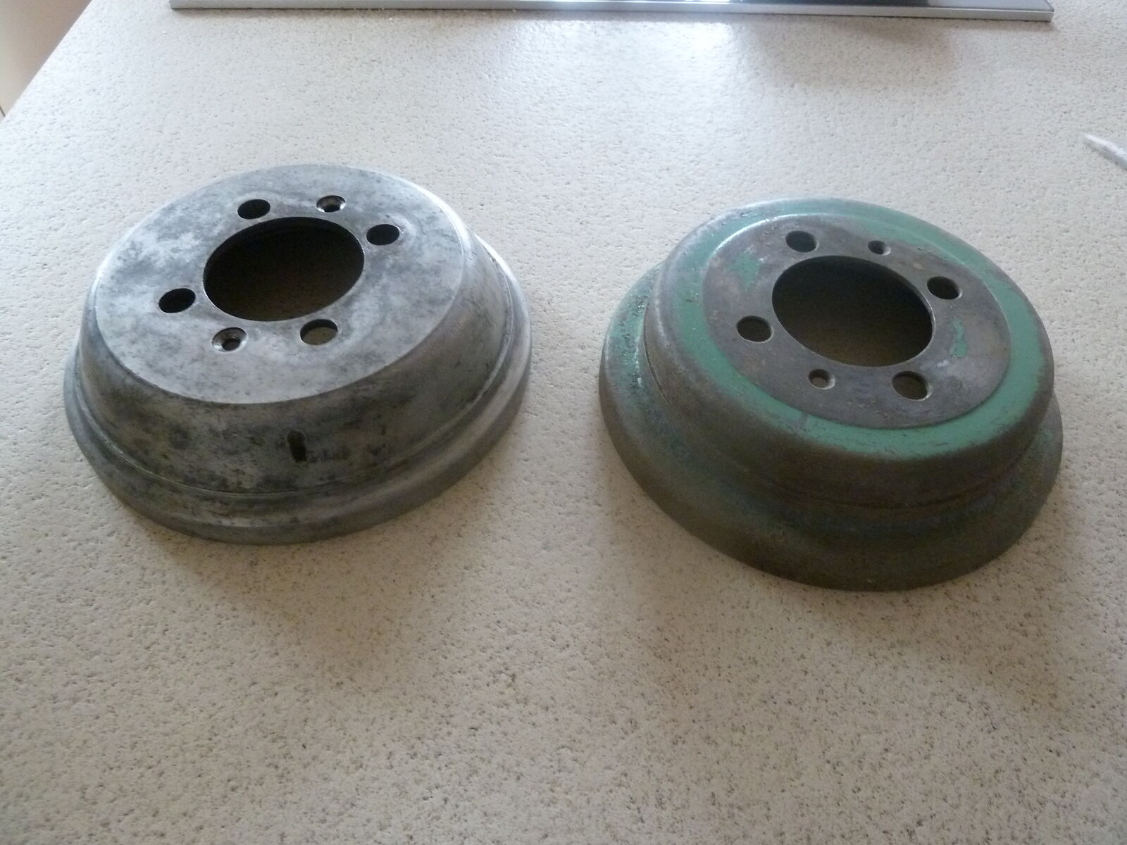

    • #858

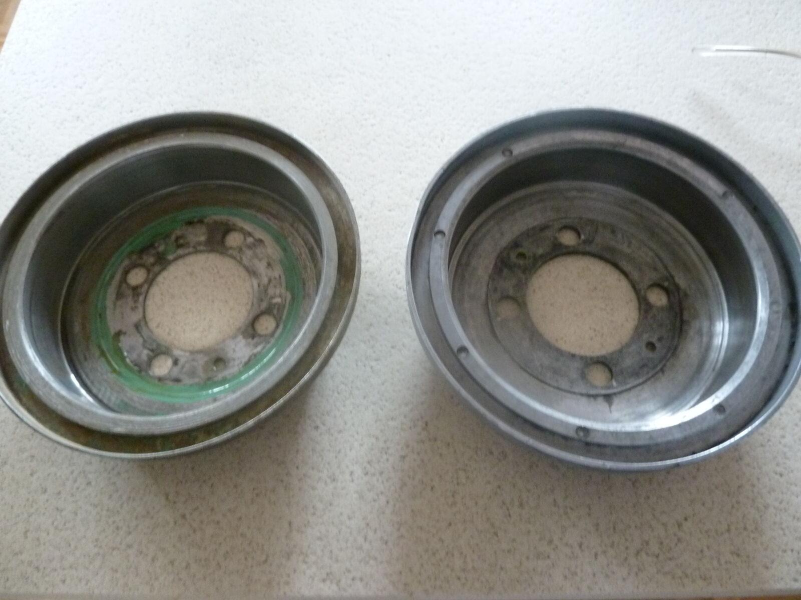

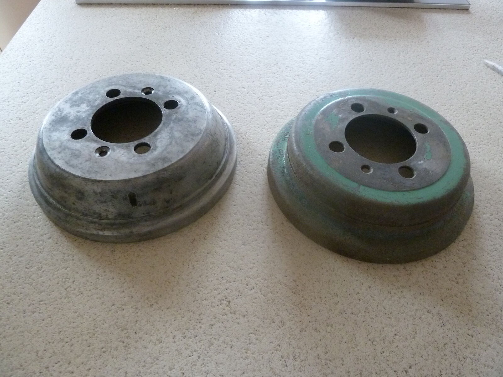

    ich habe Euch mal die Unterschiede fotografiert.
    die Lochabstände sind identisch auch die Bohrungen für die zwei Befestigungsschrauben.
    Die Bremstrommelaufnahme der Vespa passt (habe ich mit einer vom einem VN/VM/VL Motors verglichen
    8" geschlossene Felge)
    bei der [lexicon='Bremstrommel',''][/lexicon] ist die Form allerdings anders, wobei das eigentlich keine Rolle spielen dürfte
    Vjatka [lexicon='Bremstrommel',''][/lexicon] d innen = ident mit Vespa.........127mm
    Vjatka außen = 160,0mm Vespa außen = 160,2mm
    Bauhöhe Vjatka 1mm höher ggü. der Vespatrommel
    um gekehrt habe ich jetzt auch mal die [lexicon='Bremstrommel',''][/lexicon] der Vjatka an einem VL Motor befestigt und das
    funktioniert ohne Probleme und ohne Berührungsgeräusche.
    Bremstrommelaufnahme Vespa mit Vjatka [lexicon='Bremstrommel',''][/lexicon]
    Bremstrommeln im Vergleich
    die türkise ist die Vjatka Trommel

    • February 10, 2016 at 12:51
    • #859
    sprich: die gs30 sternfelge passt plug and play.

    GS 150 Sternfelgen passen !!!! Siehe Bild, haben auch viel besseren Rundlauf als die Vjatka Felgen
