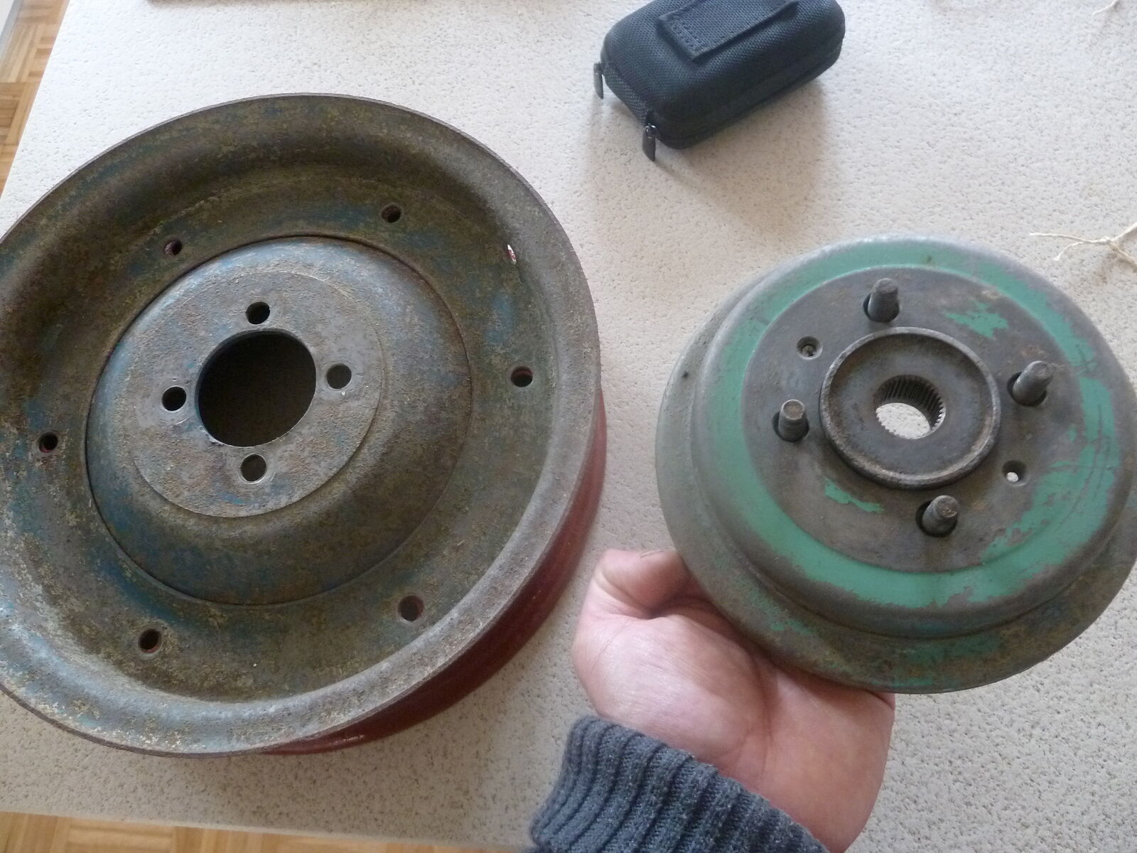

  • ich habe Euch mal die Unterschiede fotografiert.
    die Lochabstände sind identisch auch die Bohrungen für die zwei Befestigungsschrauben.
    Die Bremstrommelaufnahme der Vespa passt (habe ich mit einer vom einem VN/VM/VL Motors verglichen
    8" geschlossene Felge)
    bei der [lexicon='Bremstrommel',''][/lexicon] ist die Form allerdings anders, wobei das eigentlich keine Rolle spielen dürfte
    Vjatka [lexicon='Bremstrommel',''][/lexicon] d innen = ident mit Vespa.........127mm
    Vjatka außen = 160,0mm Vespa außen = 160,2mm
    Bauhöhe Vjatka 1mm höher ggü. der Vespatrommel

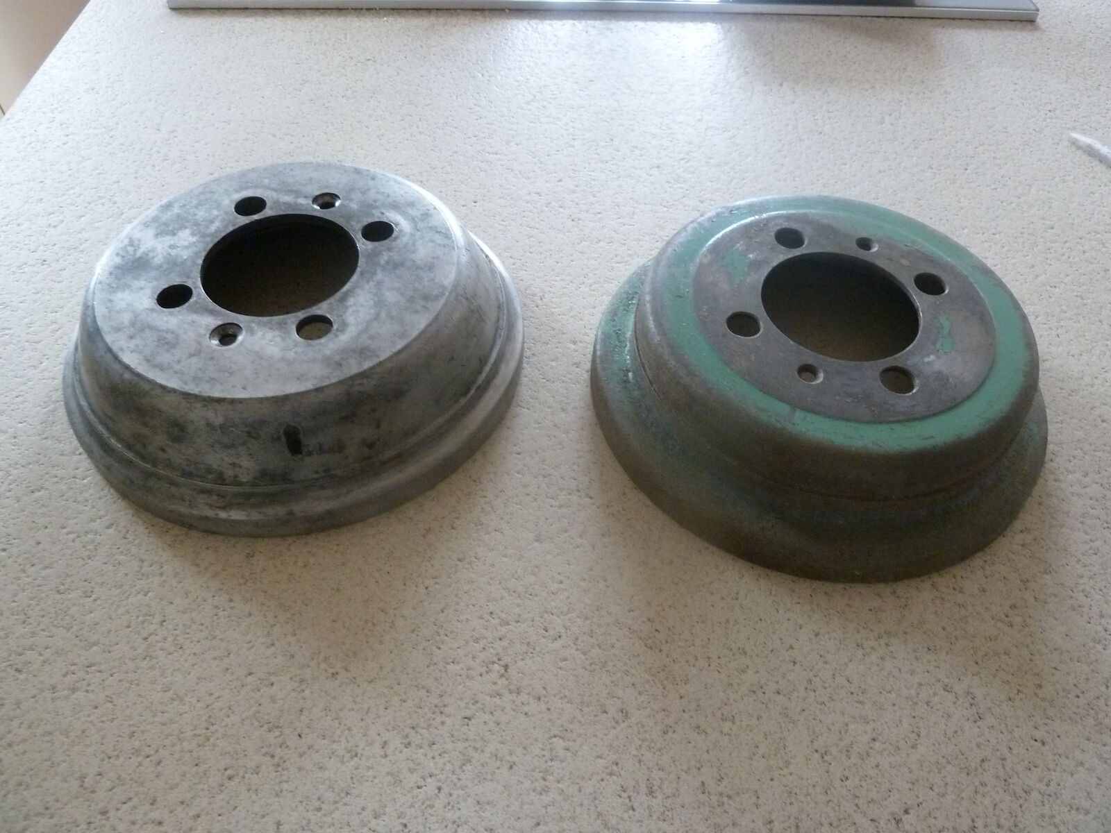

    um gekehrt habe ich jetzt auch mal die [lexicon='Bremstrommel',''][/lexicon] der Vjatka an einem VL Motor befestigt und das
    funktioniert ohne Probleme und ohne Berührungsgeräusche.
    Bremstrommelaufnahme Vespa mit Vjatka [lexicon='Bremstrommel',''][/lexicon]
    Bremstrommeln im Vergleich
    die türkise ist die Vjatka Trommel
