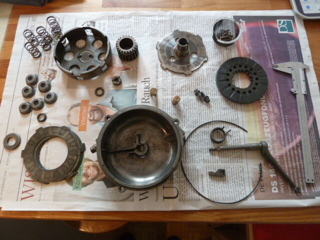

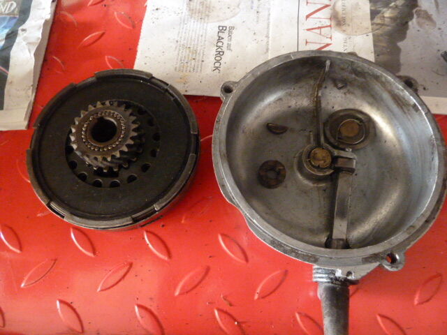

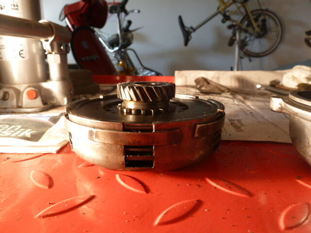

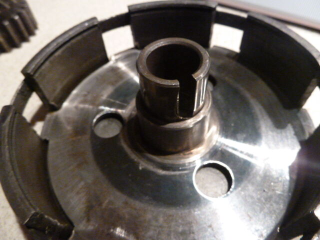

    habe jetzt mal die Kupplung ausgebaut. Wie schon im Vorfeld mal angedeutet,kamen diverse Geräusche nicht wie ursprünglich vermutet von
    den Lagern, sondern von der Kupplung. Beim Ausbau habe ich folgendes festgestellt:
    Kupplungsdeckel war nur mit zwei Schrauben befestigt (hatte dadurch Spiel und die Kupplungskronenmutter lies sich von Hand lösen
    die ganze Kupplung konnte gut einen halben Zentimeter axial bewegt werden. Statt des Sicherungskorbes der Kronenmutter war ein Sprengring
    verbaut. Leider hat der Halbmond die Restwand zu den Nadellager (29 Stk.) durchgedrückt, somit ist eine neue Kupplung fällig. Die Summe der
    Einzelteile übersteigt da die Neuanschaffung einer kompletten Kupplung. Bei der Andruckplatte ist auch die Befestigungsfeder im Eimer und der
    Trennpilz hat auch schon enorme Verschleißerscheinungen. Trotzdem ganz lustig die Russen haben in den 60 er Jahren bereits verstärkte
    Kupplungen eingesetzt (Kupplungskorb ist im äußeren Bereich mittels Metallband verstärkt). Kleiner Unterschied ist auch beim Kupplungsdeckel
    bzw. Arm. Dort wird der Kublungshebel nicht mit einem O-Ring gegen das Gehäuse abgedichtet sondern am Ende sitzt eine abgesetzte Dichtung
    techn. Daten zur Kupplung: Kupplungsritzel Z = 22 (Aufnahme der Kupplungsbeläge Z=19) Primärzahnrad Z=67
    Durchmesser Kupplung : 108mm Kupplungsbeläge: 96,5mm 4-Scheiben-Kork verzahnt
    29 Nadeln (d=2,5mm L=15,65)
    Kurbelwellenaufnahme = d= 15,3mm
    Befestigung an der KW erfolgt mittels Kronen/Schlitzmutter allerdings M10!! nicht M12!!
    welche Beläge (Sets) da passen kann ich leider nicht sagen bzw. scheinen die angebotenen in den Shops in einer stärkeren Ausführung zu sein,
    da ich fast nur 3 Scheiben Kupplungen mit innen verzahnten Belägen gefunden habe, vielleicht kann da ein Vjatka Fahrer bereits etwas dazu sagen, welche bei der originalen Kupplung passen.
    Bei mir wird eine Newfren verbaut SIP Art.Nr. 93006100,die sollte von den Abmessungen her passen, kleinere Korrekturen kann dann mit der
    Distanzscheibe erfolgen (die gibt es aber bei anderen Shops um über € 20 günstiger)
    Trennpilz passt der vom Pascoli (unten gerade, seitlich geschlitzt...hatte ich zufällig lagernd, da gibt es aber günstigere Alternativen)
    Kupplungsdeckel O-Ring passt der Standard ebenso bei der Andruckplatte. Den Luxus der kugelgelagerten Variante spar ich mit wahrscheinlich...
    am letzten Bild ist der Durchbruch der Halbmondaufnahme zum Nadellager ersichtlich, die beiden angebotenen Varianten beim
    SIp mit Kupplungsbuchse (Nadellager) Pinasco passt sicher nicht und die orig. Gleitbuchse von Piaggio stehen mal wieder keine Abmessung
    (glaube aber eher nicht)
    ...und somit ist der nächste Hunderter über Jordan!!

    Ich habe ganz einfach eine PX / Sprint Kupplung verbaut. Die passt !!! Kostet komplett 49.- Euro Rubel
    Bei manchen Modellen muss man den Steg beim Kupplungsdeckel dann eine wenig weg feilen.
    Mann kann sicher alles mögliche verbauen, aber das günstigste ist die neue PX Kupplungsvariante!
    Nur die Beläge eine Lampe unten Kupplung kosten 40.- und die Handhabung der Nadeln beim Tasuch ist wenig lustig!
    Verstärkte SIP Kupplung ist bei der Vjatka Minderleistungs Motorn eh nicht so notwendig.... :thumbup:

    @ il presidente : Danke Dir !
    Ja im Prinzip sollten eigentlich fast alle sogenannten "Sprint bzw. PX" Kupplungen mit 108mm mit kleineren Anpassungen
    ihre Funktion erfüllen. Der Neuaufbau der originalen Kupplung steht von den Kosten, wie du richtig sagst in keiner Relation
    zur Anschaffung einer neuen Komplettkupplung moderner Bauart.

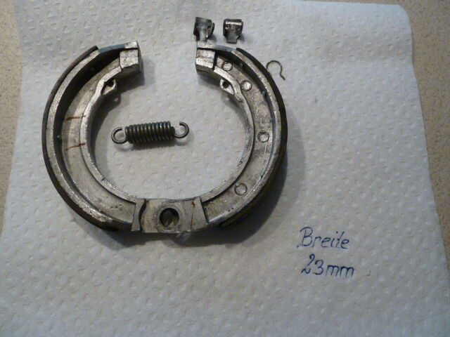

    zu der Hinterradbremse:
    Bremsbacken für [lexicon='Bremstrommel',''][/lexicon] mit Innendurchmesser d=127mm (ist ident mit der [lexicon='Bremstrommel',''][/lexicon] Vjatka)
    mit einer Aufnahme (Bolzendurchmesser original = 10,4mm) und einer Breite von 23mm (ebefalls original Breite bei der Vjatka)
    gibt es u.a von Newfren (in verschiedenen Belagsausführungen)

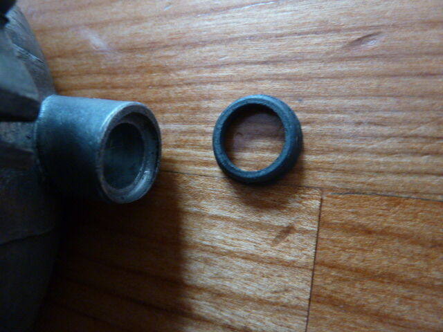

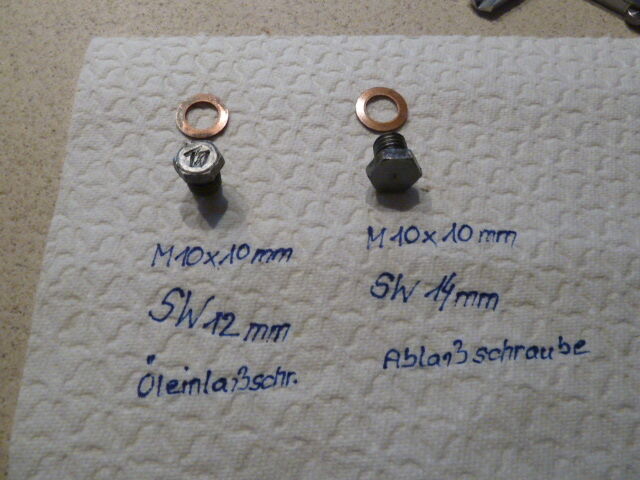

    kleiner Nachtrag noch zu den Ölablaßschrauben am Motorblock, die sind nicht M8 !
    Öleinfüllschraube: M10*10mm Schlüsselweite 12mm
    Ölablaßschraube: M10*10mm Schlüsselweite 14mm
    logischerweise passen, da dann auch nicht die herkömmlichen Dichtungen (ich hatte noch CU-Dichtungen
    Fib-Dichtungen sind aber schon geordert)
    Vielleicht noch zu den CU-Dichtungen: Da muss halt geschaut werden, dass die Dichtfläche sauber und plan ist und der Schraubenkopf nicht
    vernudelt und Grate hat bzw. mit Gefühl die Schraube angezogen wird, dann dichten die in der Regel genauso gut ab.
