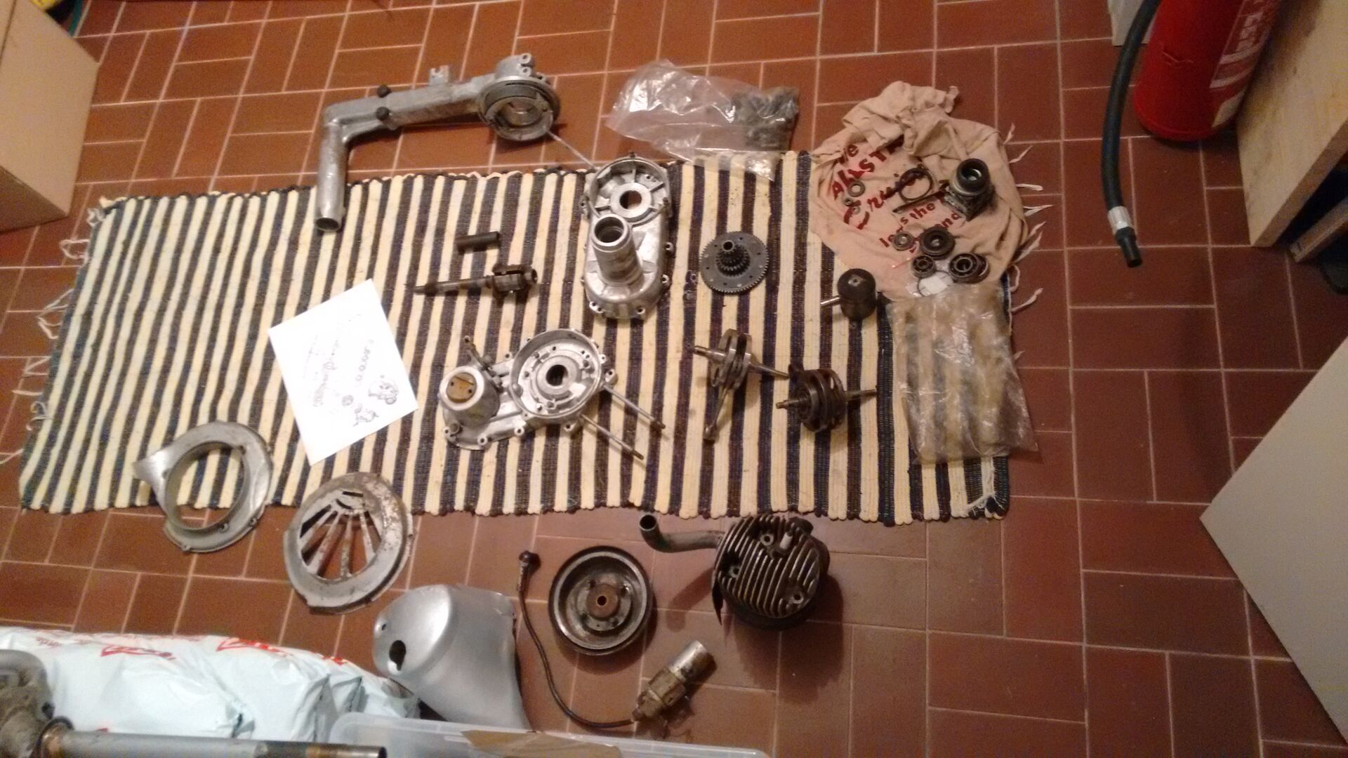

    Anbei noch ein paar aktuellere Bilder. Auch der gerade zerlegte Motor ist zu sehen.

    Alles klassische Lager der WF Reihe. Hab sogar eine "nagelneue" original Kurbelwelle aufgetrieben! Also über 50 Jahre alt, aber noch nie verbaut gewesen! ^^

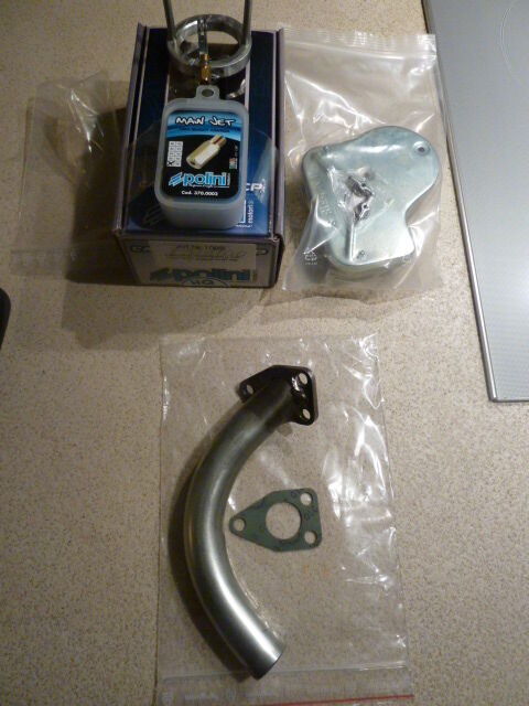

  • ...so heute wieder Teile von Herrn Bollag bekommen u.a. das Ansaugrohr für die Vjatka.
    ....schaut super aus (Edelstahl)und passt von den Biegungen her ziemlich sicher, da ich es mit dem Originalen
    Rohr verglichen habe. Einziger Wermutstropfen der Lochstich des Flansches ist auf die Vespazylinder
    ausgelegt. Daher kannst das Rohr nicht am original Vjatka - Zylinder verbauen. Ich werde da aber mit dem Ralph reden,
    ob nicht die Möglichkeit besteht auch einen Flansch für die Originalzylinder zu bauen, da ja nicht jeder gewillt
    ist seine Vjatka zu tunen, aber durchaus die Option, da einen modernen Vergasertypen zu verbauen.

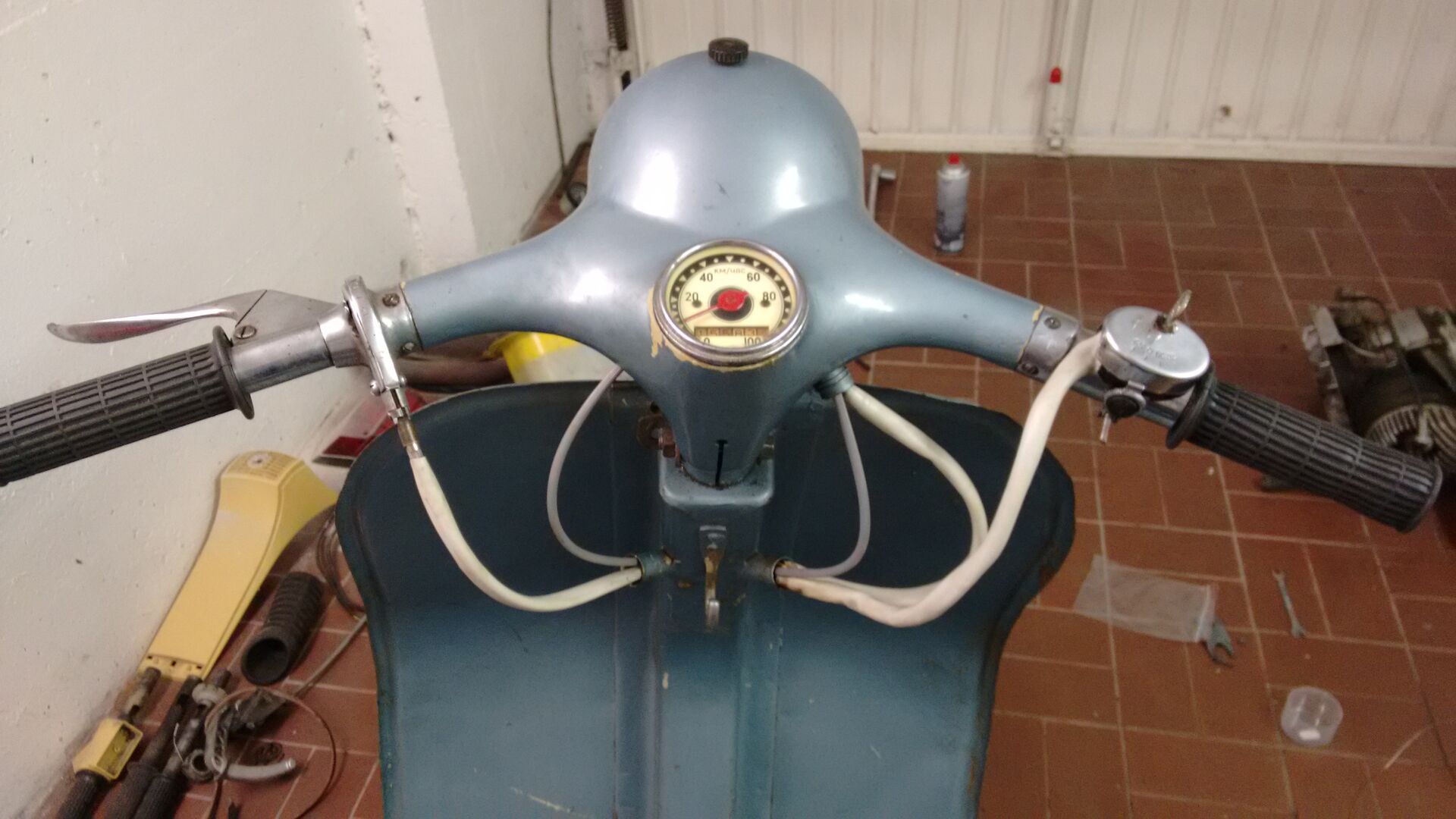

  • Mich ärgert jetzt seit einiger Zeit schon die Partie Gabel-Lenker.
    Wie schon erwähnt ist die Einstellung des Lenkkopflagers fast unmöglich. Ich vermute, das liegt daran, dass die Gewindegänge der Gabel so großzügig geschnitten sind, dass man die Mutter locker 1-2mm auf und ab bewegen kann. Wenn man dann die Kontermutter anzieht, dann drückts die Lagerschale runter und die davor gemachte Einstellung ist wieder dahin....
    Und dann gibts da noch ein Problem mit dem Durchmesser des oberen Lagers. Ich hab den Lagersatz der Vespa verbaut und bei dem hat die Lagerschale, die in den Rahmen geschlagen wird einen etwas größeren Durchmesser. Deshalb sitzt der Hals vom Lenker dort auf und ich hab ihn innen etwas aufgefräst. Passt aber wenn ich den Lenker festklemmen will immer noch nicht.... jetzt werde ich mein Glück wieder mit dem Originallager versuchen.
    Also Gabel wieder raus :cursing::S<X

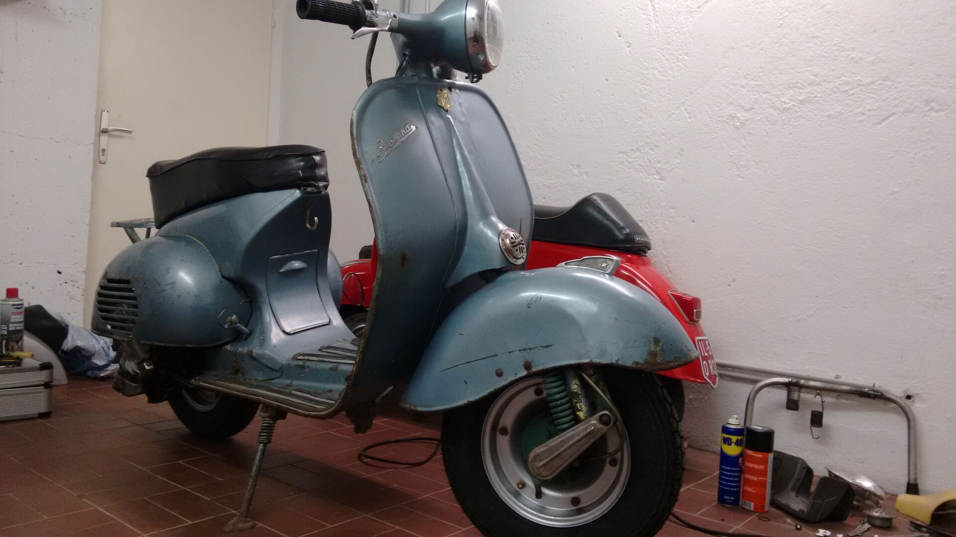

    Am Foddo sieht man wo es klemmt.
