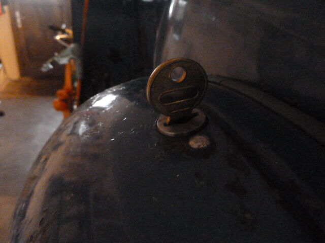

    ...so noch ein kleiner Nachtrag, die Schlüsseln sind da und bereits kuvertiert. Gehen am Montag raus.
    sollten sie zwicken, dann leicht mit der Schlichtfeile drüber und anschließend entgraten (sind um ca. 1/10mm stärker
    geworden als das Original). Ich habe sie bei meinen Schlössern probiert. Einmal gings ohne Probleme, beim zweiten Schloß
    musste ich ein paar Mal mit der Feile drüberziehen damit es dann passte,.....sind aber ganz gut geworden.
    damit ich nicht wieder wegen meiner Vergabewillkür an den Pranger gestellt werde, ich habe jeden
    2 Stk geschickt ;)

    Herzlichen Dank @125vnb6
    Passt perfekt!

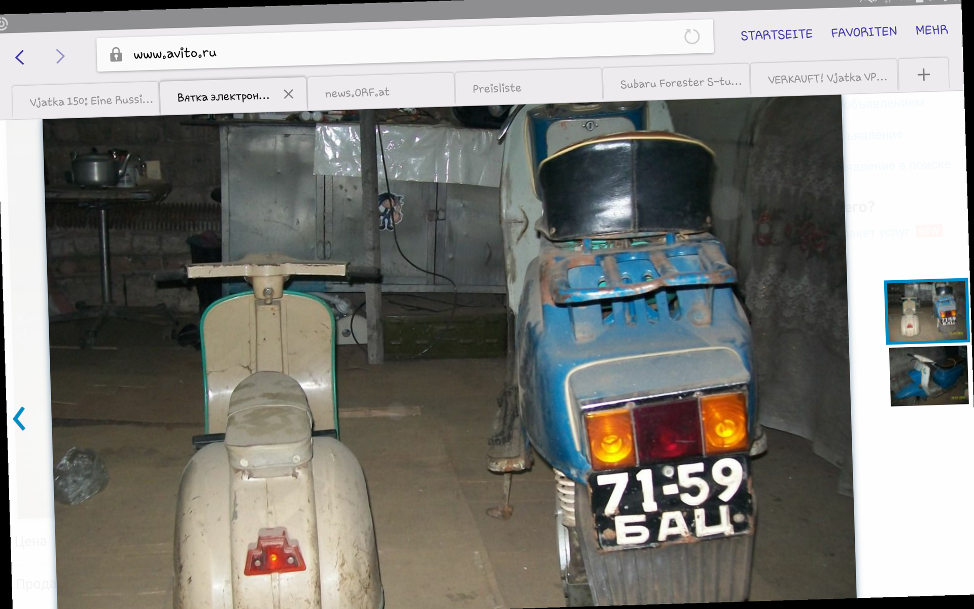

    Hier verkauft einer bei avito.ru eine wjatka electron (rechts).
    Aber interessanter: was zum Kuckuck das Linke für ein Teil? Kennt das jemand? Ein Spielzeug evtl, scheint klein zu sein (die Räder fehlen)?

    Also ich tippe auf Spielzeugroller für Kinder.
    120 Euro für die V150-P ist fair trade!! ;) Man sollte wirklich nach Russland fahren und sich einen Kastenwagen mit solchen Teilen vollladen - dann sinkt allerdings wieder der Vyatka-Kurs :saint:
    Aber so einen Turist T200 könnte ich mir ja noch....

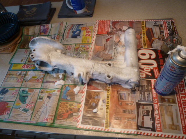

    mal wieder ein kleiner Tipp am Rande, ich war heute mal wieder aktiv und wollte die Motorschwinge bei meiner VN2
    demontieren. Es war das erste Mal das sich eine Schwinge nach Lösen der Verschraubungen keinen mm bewegt hat.
    Nachdem bei Alu Teilen generell Vorsicht geboten ist, war Aktion warm Fönen angesagt. Am Vortag habe ich bereits
    die Schwinge im besagten Bereich mit Kriechöl eingelassen, aber das Ganze brachte keinen spürbaren Erfolg. Nach
    1 1/2 Stunden und 5 Malboro war es dann so weit, die Schwinge konnte demontiert werden. Hilfreich auch ein Gummi
    hammer und mehrmalige dezente Schläge auf den Schwingenarm und der runden Aufnahme während der Anwärmphase.
    Keinesfalls harte Schläge mit einem Mauerfäustel auf die Antriebswelle (auch wenn das Gewinde geschützt ist) oder
    versuchen mit einem langen Schraubenzieher die Schwinge runter zu hebeln, dass könnte Tränen verursachen. Lieber
    ein wenig mehr Zeit opfern und danach zwei intakte Teile haben als einen Trümmerhaufen!
    Ich habe dann heute auch erstmalig die Reinigungsmethode mit dem Backofenreiniger angewandt und kann diese
    wärmstens für den Wohnbereich empfehlen, kein Geruchsbildung.....2-3 Mal einlassen und anschließend abspülen bzw.
    mit Edelstahl Pads dann noch nachschrubben und das Resultat kann sich blicken lassen.
    Alibi halber habe ich dann das Backrohr auch noch gereinigt, man braucht ja schließlich keine üble Nachrede.
    Weiters habe ich auch mal probiert, ob nicht umgekehrt die Vjatka Schwinge auch einen Vespa Motor aufnehmen, könnte.
    Die Schwinge würde vom Durchmesser passen und lässt sich aufstecken. Il Mechanico hat es aber bei den Bollag - Adaptern
    schon angesprochen, die zweite Schraubenführung der Stoßdämpferaufnahme passt nicht ganz, da müsste man die Bohrung
    der Aufnahme leicht erweitern. Wenn die originale Bremsankerplatte und Trommel der Vespa verwendet wird, dann habe ich beim Groben zusammenstecken bemerkt, dass die Bremstrommel an der Schwinge schleift, sollte aber ggf. mit einer Distanzscheibe zum Beheben sein. Allerdings kann dann keine gesplintete Kronenmutter mehr verwendet werden und man muss zur russischen
    Radsicherung mit Sicherungsblech greifen. Ob das ganze Spielchen mit der russischen Ankerplatte und Trommel besser passt,
    muss ich allerdings erst ausprobieren.

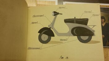

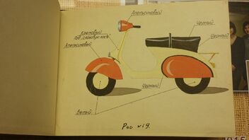

    Ich kann zwar wie immer keinerlei technischen Lösungen bieten, sehe mich aber zumindest dazu imstande, ein paar Nebensächlichkeiten zu diesem Forum beizutragen. :D
    Ich hab mir ein Herz (und eine Flasche Wodka) gefasst, mich gestern in einen Zug gesetzt/ gelegt und nach nur 14 Stunden Fahrt bin ich heute morgen in Wjatskie Poljanie angekommen. Tatsächlich war die nachfolgende Suche nach der Fabrik erfolgreich und der Pförtner wies mir den Weg ins Werksmuseum.
    Wjatkas waren, neben all den anderen hergestellten Produkten wie Grammophonen, Waffen, Mikrowellen, Gasthermen..., ein paar vorhanden, Bilder davon kannte ich bereits teilweise aus dem Netz. So weit, so gut.
    Da ich der einzige Besucher war (und laut Gästebuch der Erste seit 3 Wochen!!!) hatte die Aufseherin viel Zeit und Lust für die Individualbetreuung meinerseits. Nach einer Tasse Tee wurde Irina freigiebig und zeigte mir einige, aufgrund veralteter und nie erneuerter Gesetze angeblich immer noch der Geheimhaltung unterliegender, Aufzeichnungen und Konstruktionspläne, die sie aus einem Kämmerlein holte. (Das erklärt vermutlich, warum eigentlich sehr wenig Material über die Wjatka im Netz zu finden ist.)
    Unter anderem durfte ich ein handgezeichnetes und coloriertes Büchlein abfotografieren, in welchem ca. 20 mögliche und in Betracht gezogene Farbkombinationen der Wjatka vermerkt waren.
    Nach einem längeren Gespräch, die Dame war sehr begeistert, dass es in Ö/D/Ch Fans gibt und verlangte schöne Grüße an jeden zu bestellen, schenkte sie mir noch einen originalen nagelneuen Schriftzug und gab mir ihre Telefonnummer und emailadresse mit dem Versprechen, noch in den Archiven nach Brauchbarem zu suchen und mir zu schicken.
    Ich werd die gesammelten Infos und Bilder beizeiten mal zusammenfassen und irgendwie veröffentlichen, evtl auf Wikipedia.
    Unten ein paar Impressionen...
    Aja, was hängt da eigentlich für ein Schalter am Motorblock? Und warum gabs eine Seitenbacke ohne Lüftungsschlitze? Und was ist für eine eigenartige Kotflügelfinne? Fragen über Fragen... ?(
    Grüße aus Tatarstan, ich kauf mir jetzt ein paar Bier!
