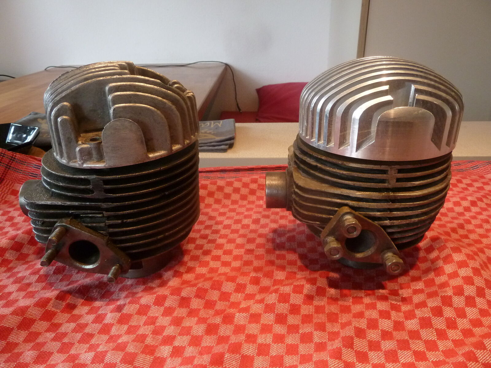

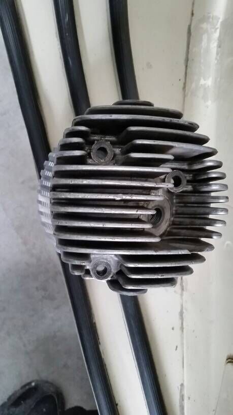

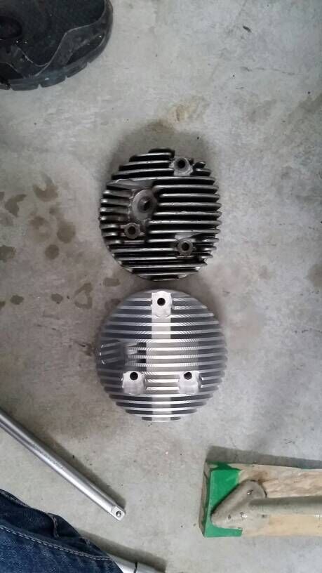

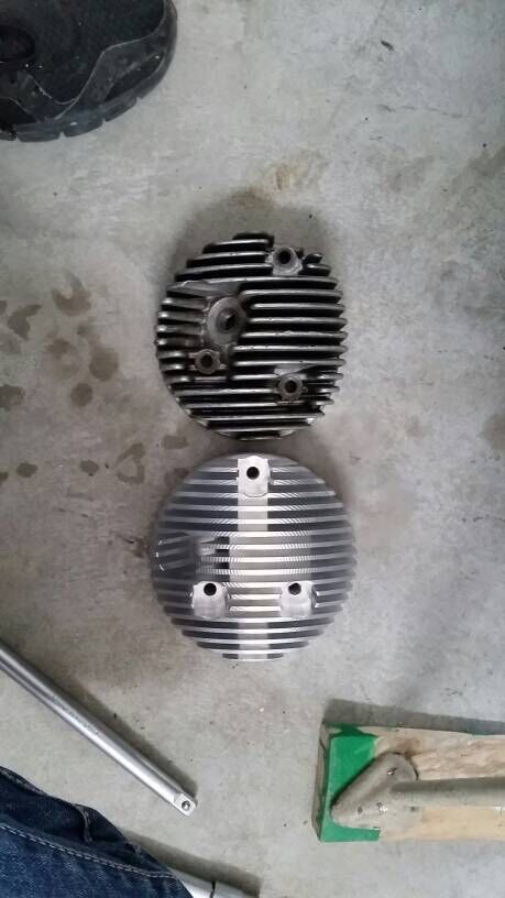

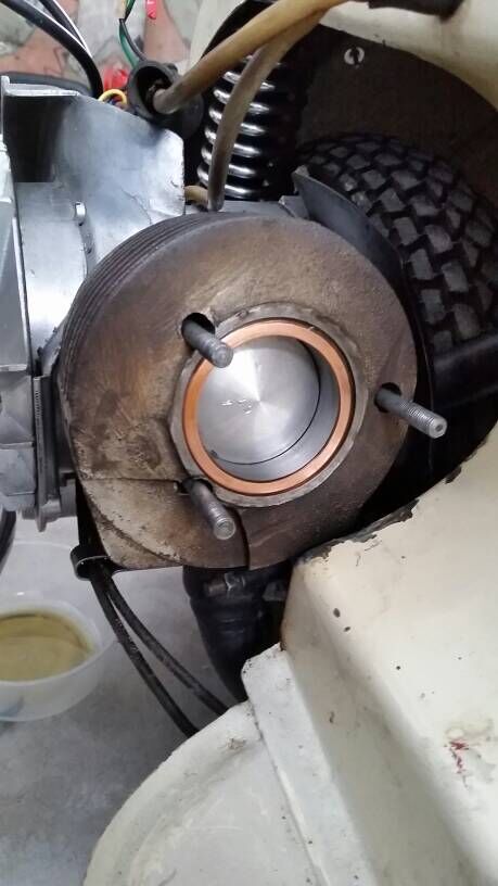

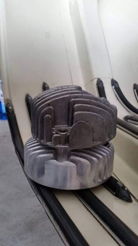

    Am We habe ich bei der Messe in Ibk einen Kopf von Bollag gekauft. Doch leider passt er nicht. Hatte extra Ralf gefragt ob dieser der richtige ist.
    Siehe Foto.
    Leider passt der nicht.
    Weiß jemand ob es verschiedene Köpfe gibt für den 150 motor. Bzw für sie Vyatka .
    Der Kopf für den originalen Zylinder muß etwas oval sein. Da er am Rahmen vorbei muss. Der von Bollag ist zu rund und die Löcher für die Bolzen passen auch nicht.
    Hatte mich so gefreut diese We zu fahren.
    Danke schon mal für eure Antworten.

    @TomsRusse
    ...ich habe jetzt nachgeschaut (habe allerdings den Zini-Kopf) und sehe da, eigentlich keine Probleme warum der
    nicht passen sollte. Die Bohrungen sind beim groben Übereinander legen ident und der Zylinderkopf passt eigent
    lich auch ohne Probleme. Die abgeänderte Form spielt eigentlich keine Rolle.
    Beim Rahmen gebe ich Dir allerdings recht, da schaut es recht eng aus, wird wohl eine Kopfanpassung
    anstehen ;)
    wobei ja über den hinteren Stoßdämpfer auch noch ein wenig Spielraum sein sollte (Stoßdämpferverlängerung?)
    Vielleicht fragst mal il mechanico wie er das gelöst hat, ich glaube der hat auch einen anderen Kopf montiert

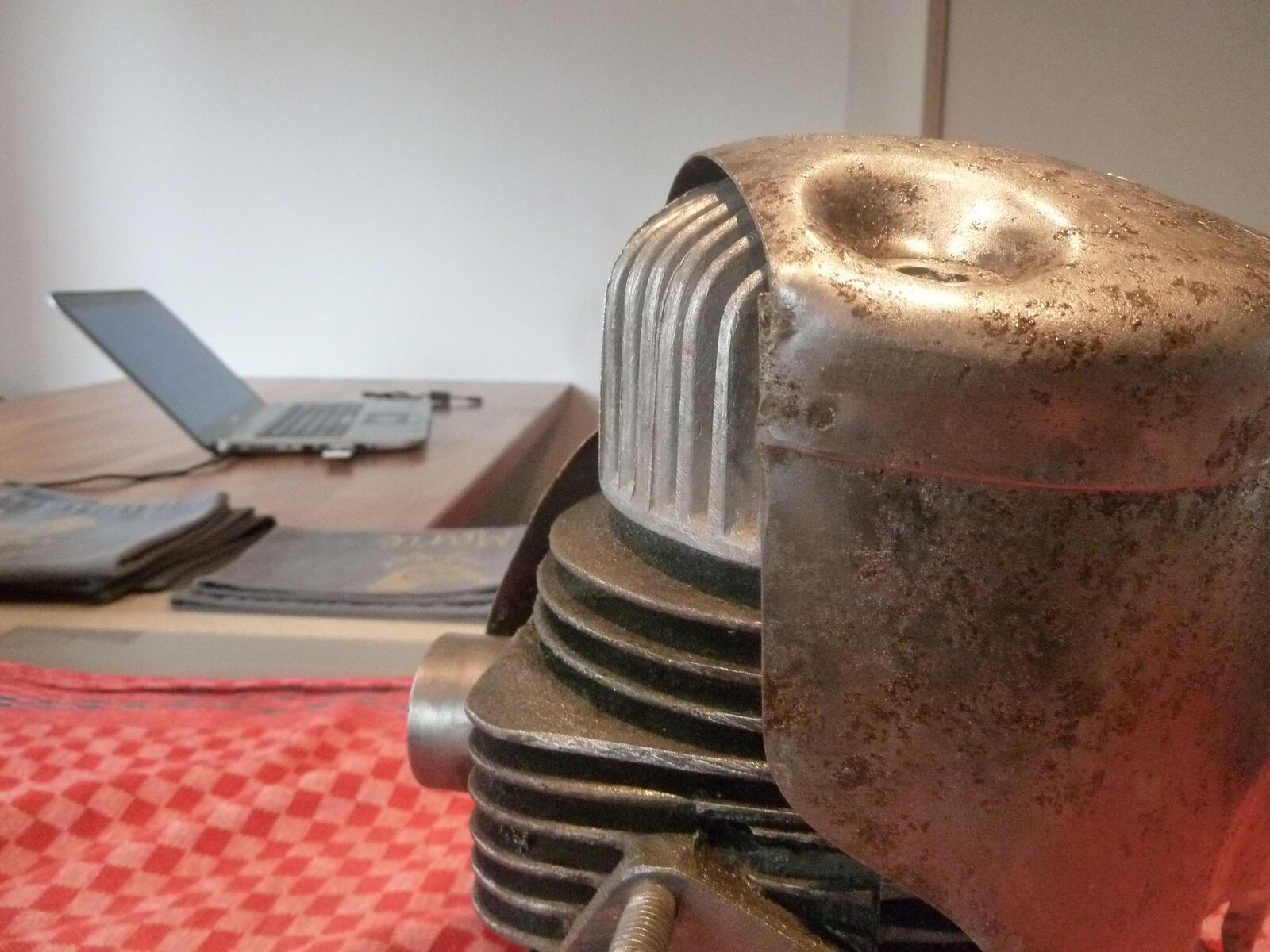

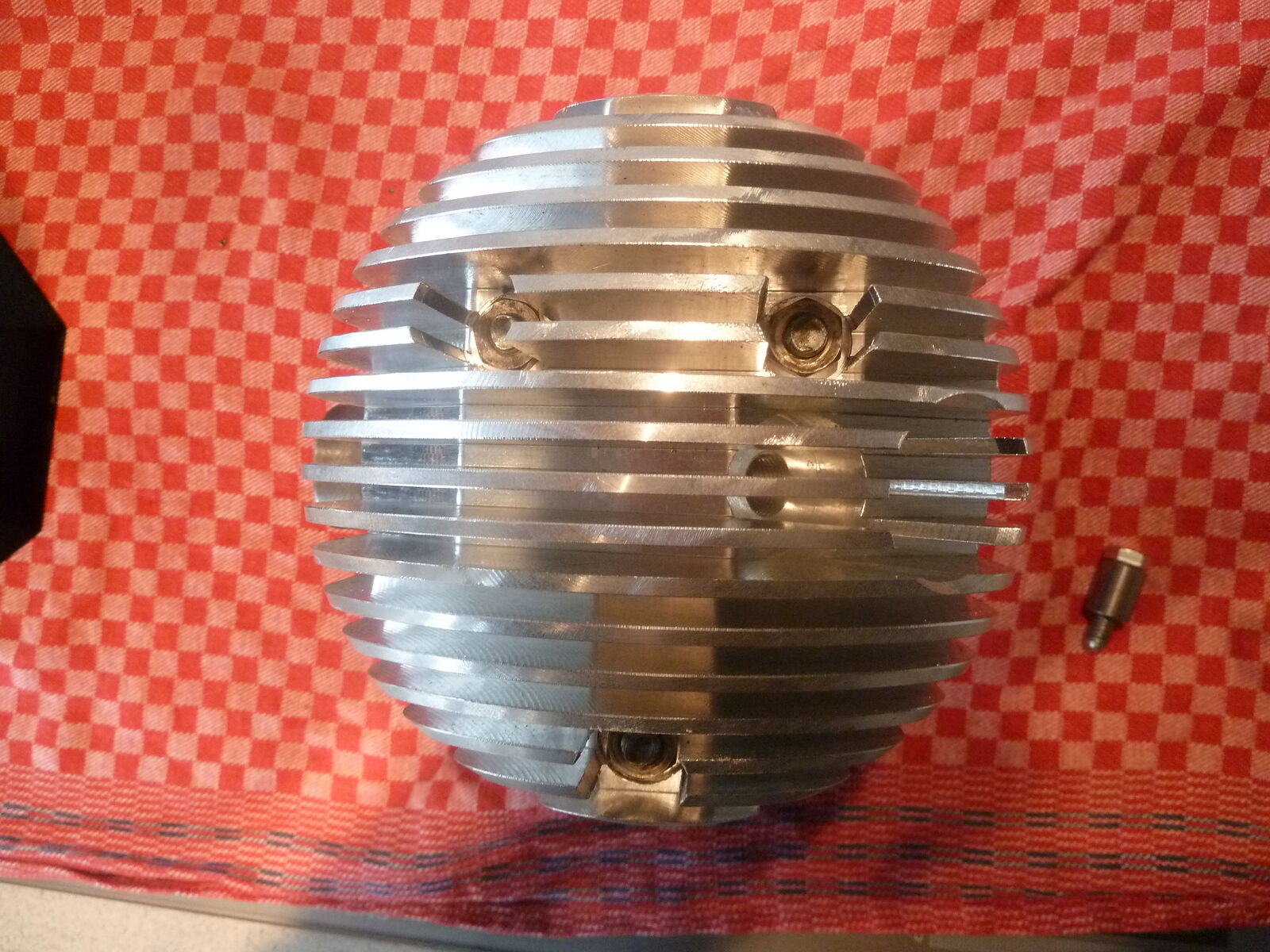

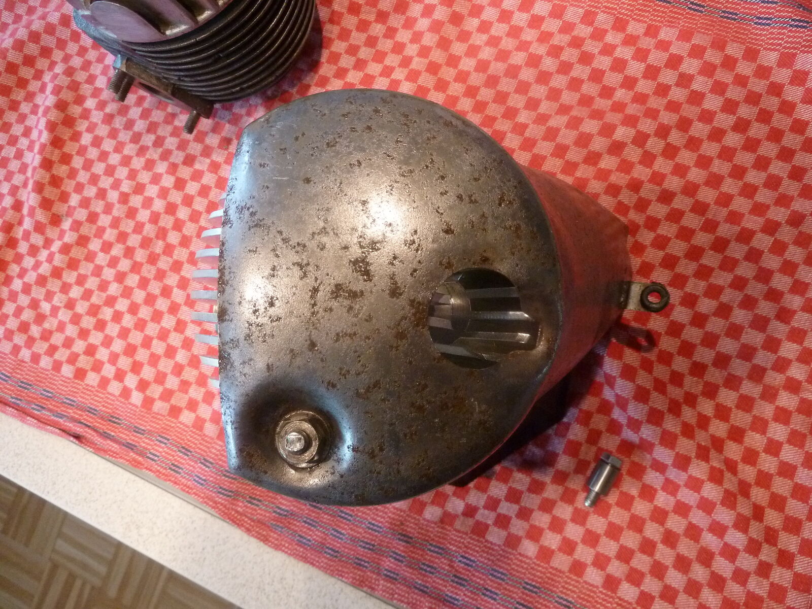

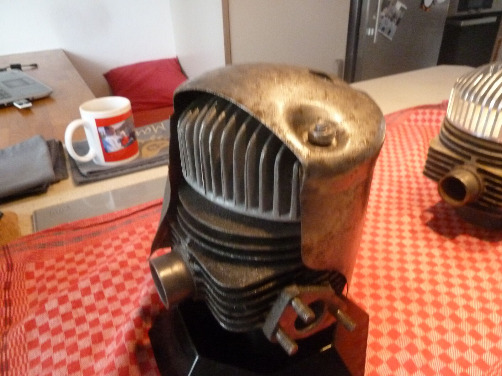

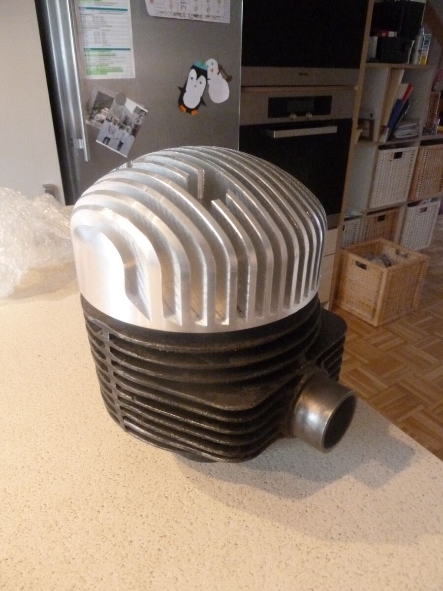

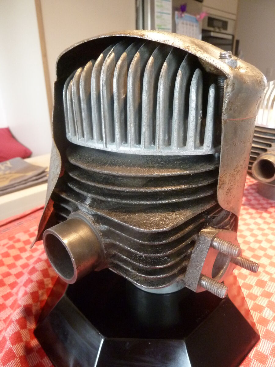

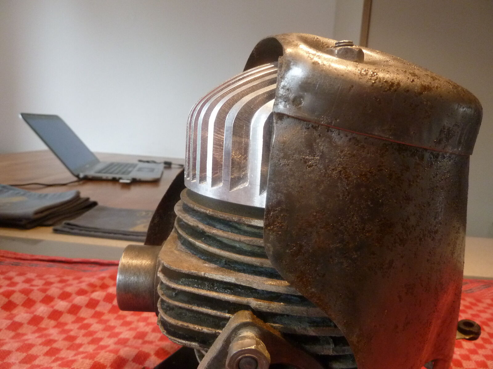

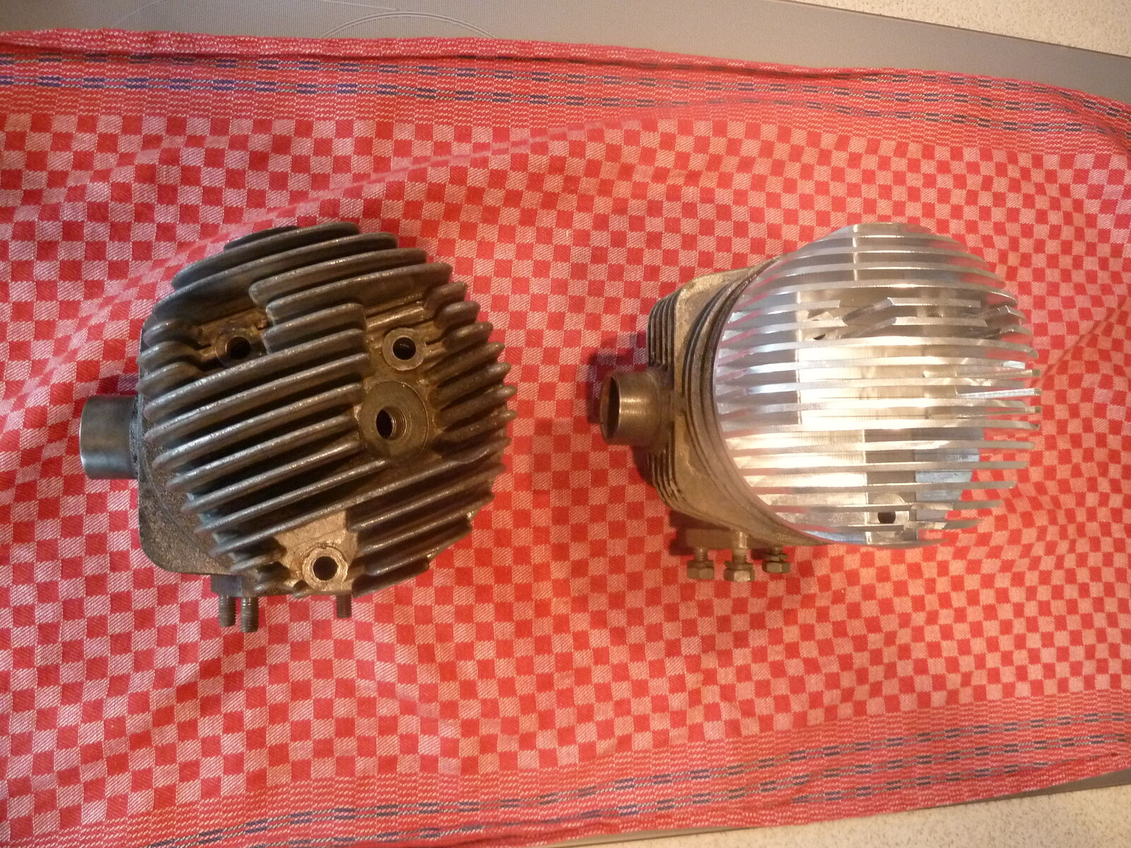

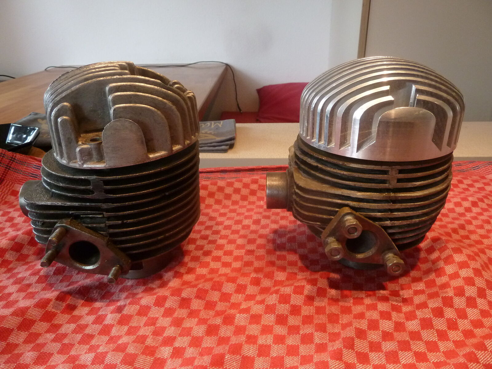

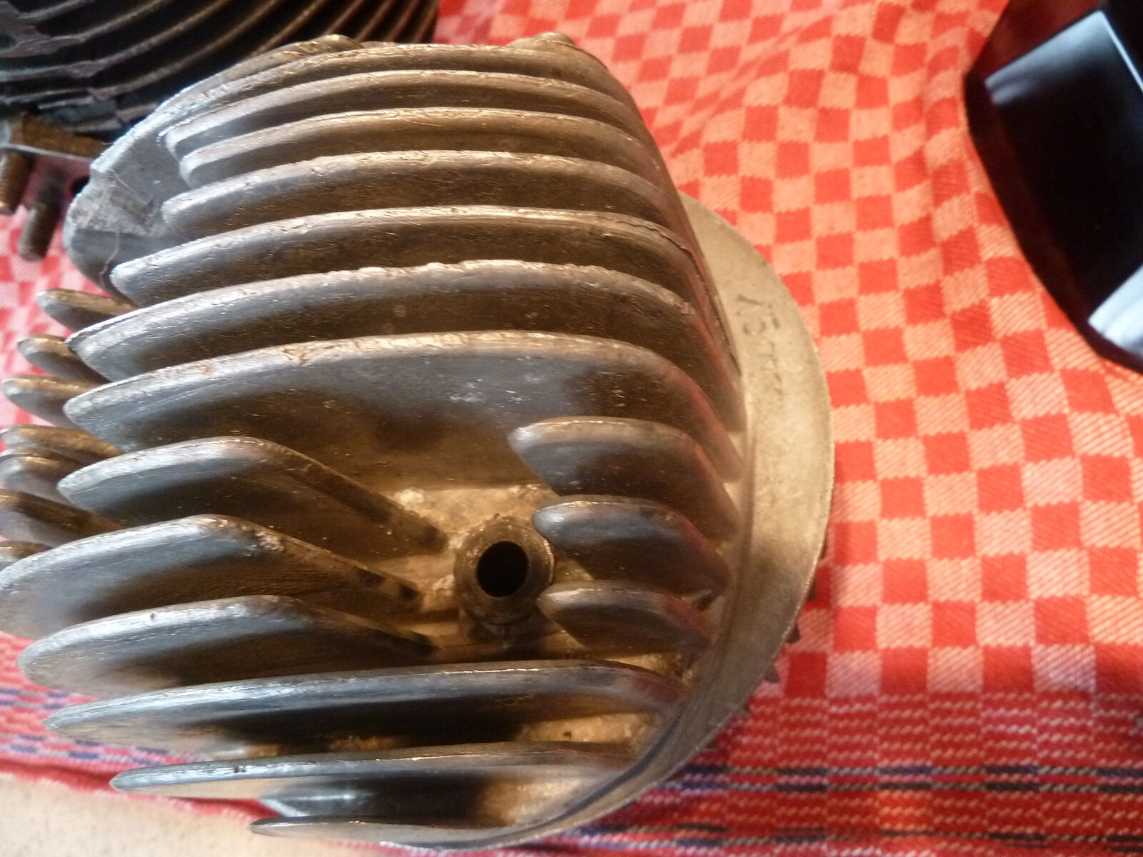

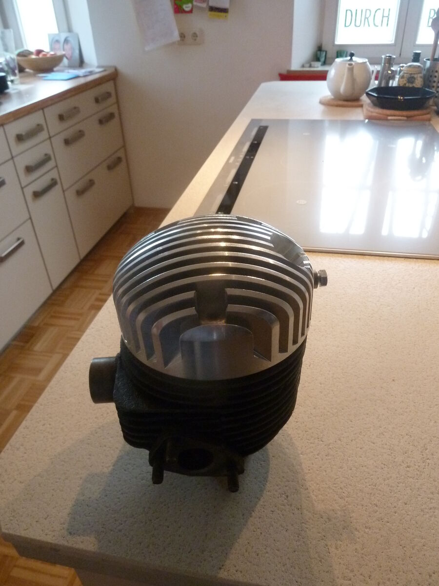

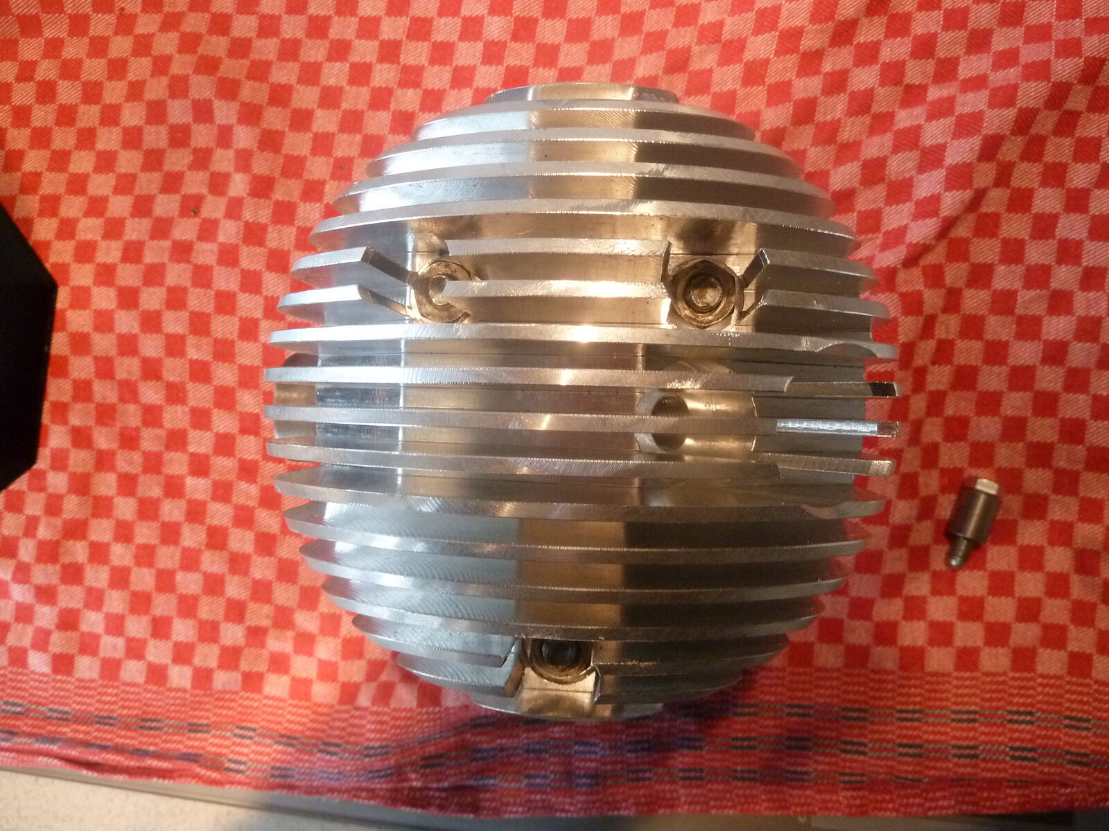

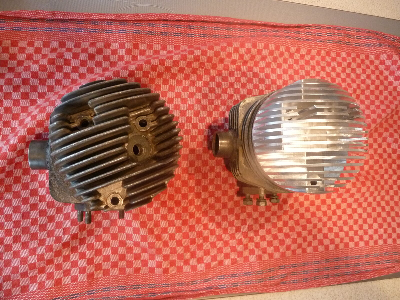

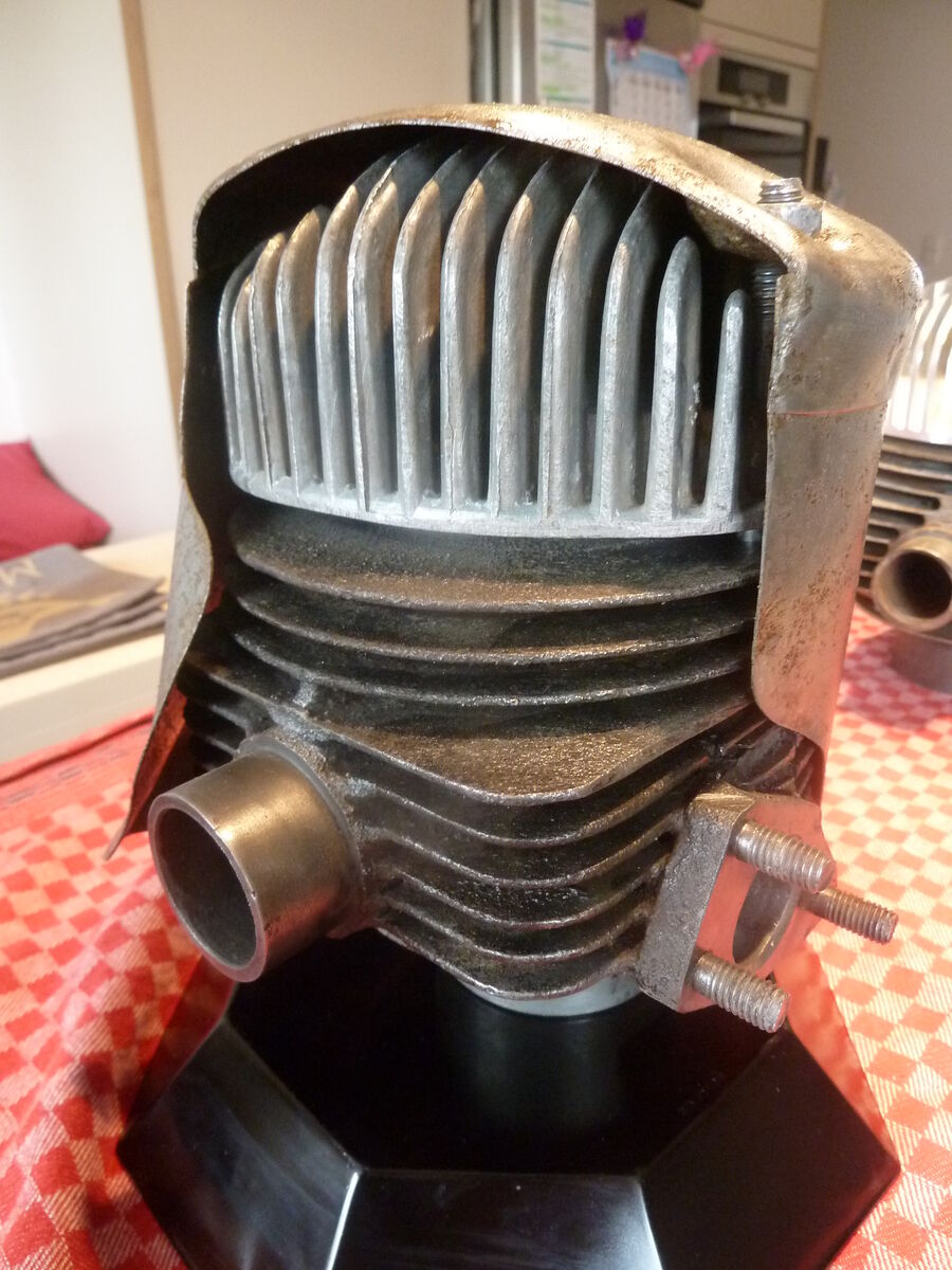

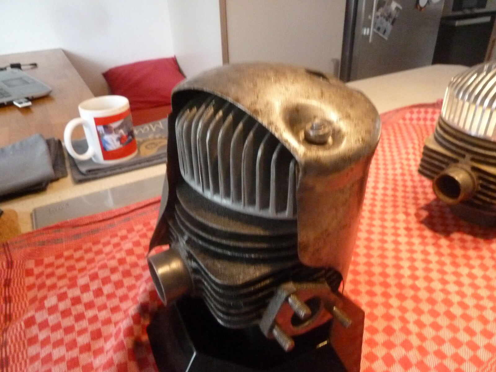

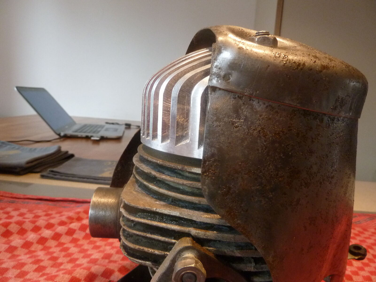

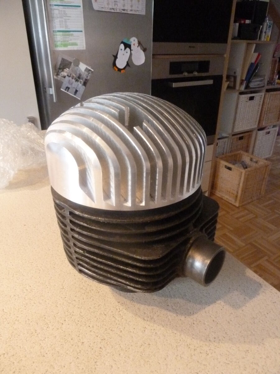

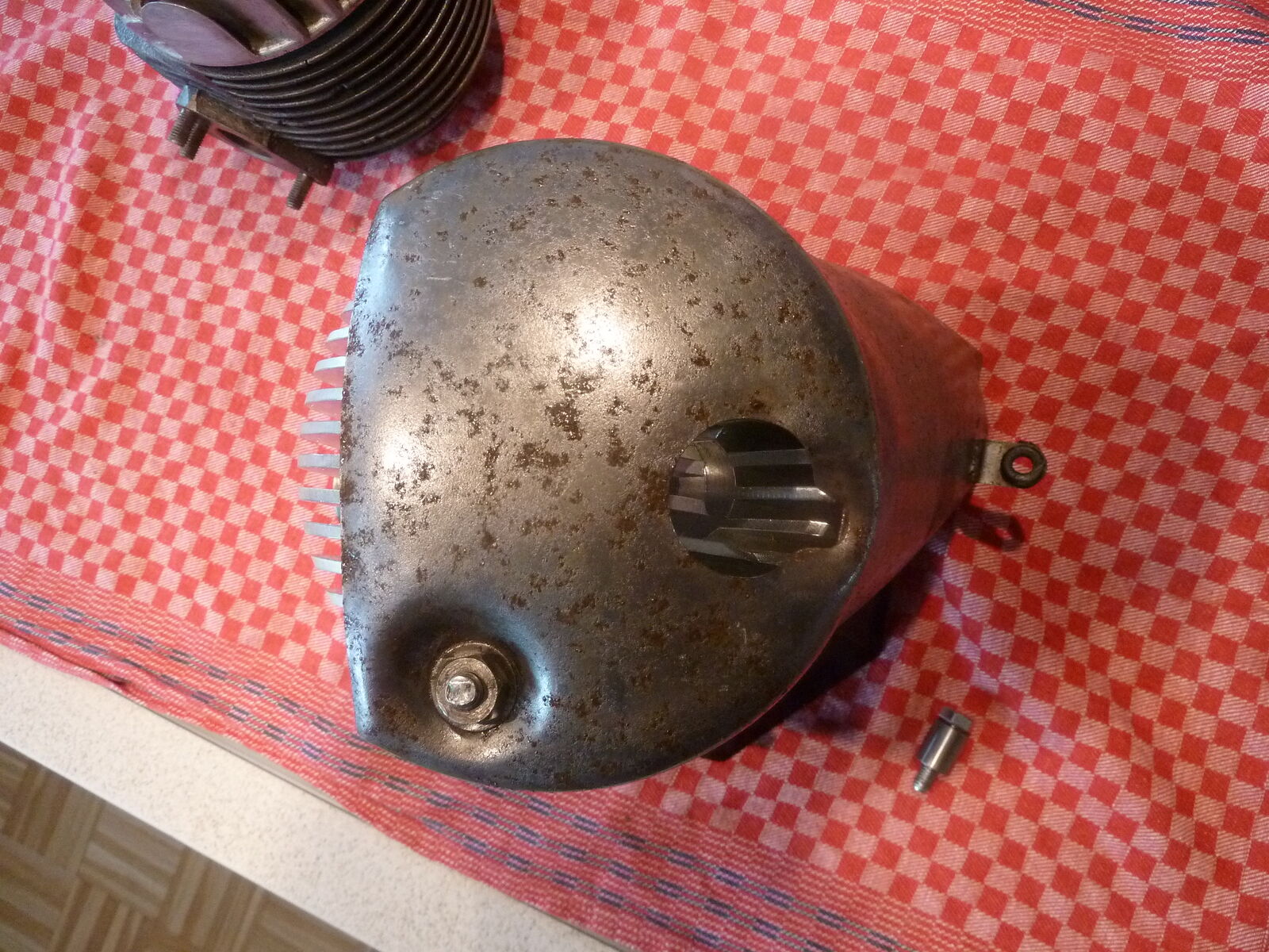

    hmm.....ich habe mir das Ganze jetzt doch mal genauer angeschaut. Bei den Außenabmessungen sind
    die Masse der original Vespa Zylinderköpfe übernommen worden und das passt mit dem Vjatka Kopf, wie es
    schon @TomsRusse angedeutet hat, nicht überein. Der Vjatka Kopf ist um 15mm abgesetzt (stufig) somit
    passt er sich dort an die Rahmenform an. Meines Erachtens führt kein Weg vorbei, da mit dem Ralph Kontakt
    aufzunehmen, dass am Layout des Kopfes Abänderungen gemacht werden. Nachdem der Kopf ja aus dem
    Vollen gefräst wird, sollte das ja eigentlich kein Problem sein. Wie allerdings vorher schon erwähnt habe ich
    einen Zini - Kopf, soweit mir bekannt ist, sollte sich der vom Bollag ggf. nur in der Brennraumgeometrie unter-
    scheiden, die äußeren Abmessungen müssten eigentlich gleich sein?. Die Stehbolzenbohrungen passen beim
    Zini Kopf!
    Ich habe jetzt mal die Problematik im Vergleich festgehalten
    links orig. Vjatka Zylinder (Bj. 64) rechts orig. Zylinder (Bj. 61) mit Tuning Kopf - "Zini"
    wobei es auch bei den Bauformen der Zylinder anscheinend deutliche Unterschiede gab:
    links Baujahr 64 (deutlich abgestufter) rechts von einem 61er Baujahr !!

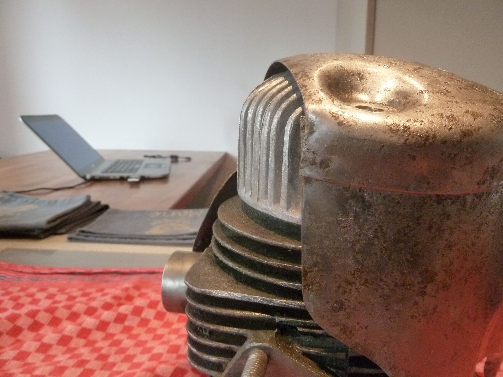

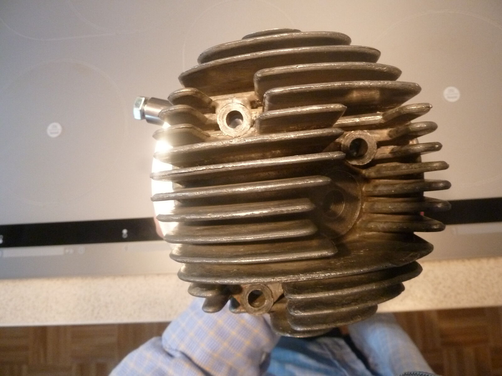

    original Kopf mit Zylinderhaube
    Tunigkopf und Zylinderhaube
    Bohrungen Zylinderbolzen (man sieht die passen) Überstand des orig. Zylinderkopfes
    Das am Rahmen Anpassungen gemacht werden müssen, möchte ich eigentlich schon vermeiden ;(
    Kleinere Anpassungen an der Lüfterhaube könnten auch noch anstehen, zumindest im Bereich der
    Zündkerze wird es eng, der Rest wird sich klären wenn der Motor dann verbaut ist.
    In Anbetracht der Zylinderkopfproblematik, wird sicherlich ein Hauptaugenmerk bei mir auf dem hinteren
    Stoßdämpfer liegen, denn viel Platz beim Einfedern bleibt da mit ziemlicher Sicherheit nicht!
    6 Mal editiert, zuletzt von 125vnb6 (March 5, 2016 at 12:46)

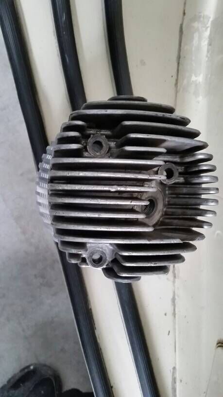

    Ja richtig 125vnb6, die Bohrung passt. Hab noch mal ausprobiert. Jedoch ist wirklich der Rahmen im Weg. Da hilft auch kein Stoßdämpfer verlängern. Am Rahmen werde ich zu 100% nichts machen. Da ist nicht wirklich viel Fleisch zum wegtengeln. Beste Alternative ist ein CNC Fräsen aufsuchen der mir den Kopf passend macht. Ca 3cm müssen da weg.
    Ralph werde ich auch anschreiben ob er eine Lösung hat. Schade das es nicht plug and play funktioniert.
    Bei dem Russen eigentlich auch kein Wunder. Wer es leicht haben will kauft sich eine Vespa. Wer Anstrengung haben will und Kreativität besitzt eine Vyatka. ;)
