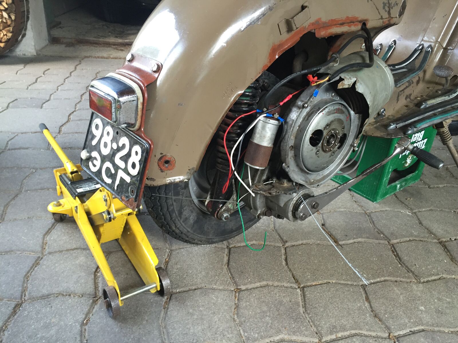

    Ich hab wie immer nichts für die Allgemeinheit sinnvolles beizutragen, sondern möchte nur kundtun, dass ich nun endlich den Laptop gegen den Schraubenzieher getauscht habe.
    Dabei habe ich mich gleich erneut in meine Russin verliebt: Es gab keine einzige Schraube, die sich nicht problemlos lösen hätte lassen, ganz ohne Einsatz von Kriechöl!
    Hier das Ergebnis nach dem Dampfstrahlen, bei dem sie gefühlte 5 Kilo an Gewicht, durch den Abtrag von fetter russischer Muttererde, verloren hat:

    • May 16, 2016 at 16:39
    • #1,094
    Der Rahmenhalter gefällt ^^
    ...auch eine Serie "1 1/2" mit Lenkersperre und Autobremspedal.

    Schöpfm: Löse die Schaltzüge von der Schaltklaue am Motor, Starte den Motor und schalte mit Zange oder Hand in den 3. Gang (Hinterrad hoch heben) wenn das geht, dann sind die Züge oben falsch (es gibt einen Endanschlag in beiden Richtungen oben, wenn du schon am Anschlag bist, dann kannst du nicht weiter drehen in den 3.). Wenn das auch nicht geht, dann ist was mit der Schaltraste oder Getriebe. Vielleicht hat sich der Spint am Schalthebel gelöst....? Oder Zahnräder verkehrt herum montiert (Scheiße)
    125 VNB: In Innsbruck ist das 2-Rad Team (Eduard Bodem Gasse, Norbert) ein Drive Through !
    Ramuschka: Das Werkzeug Bier und Aschenbecher hast ja schon mal richtig !!!!
