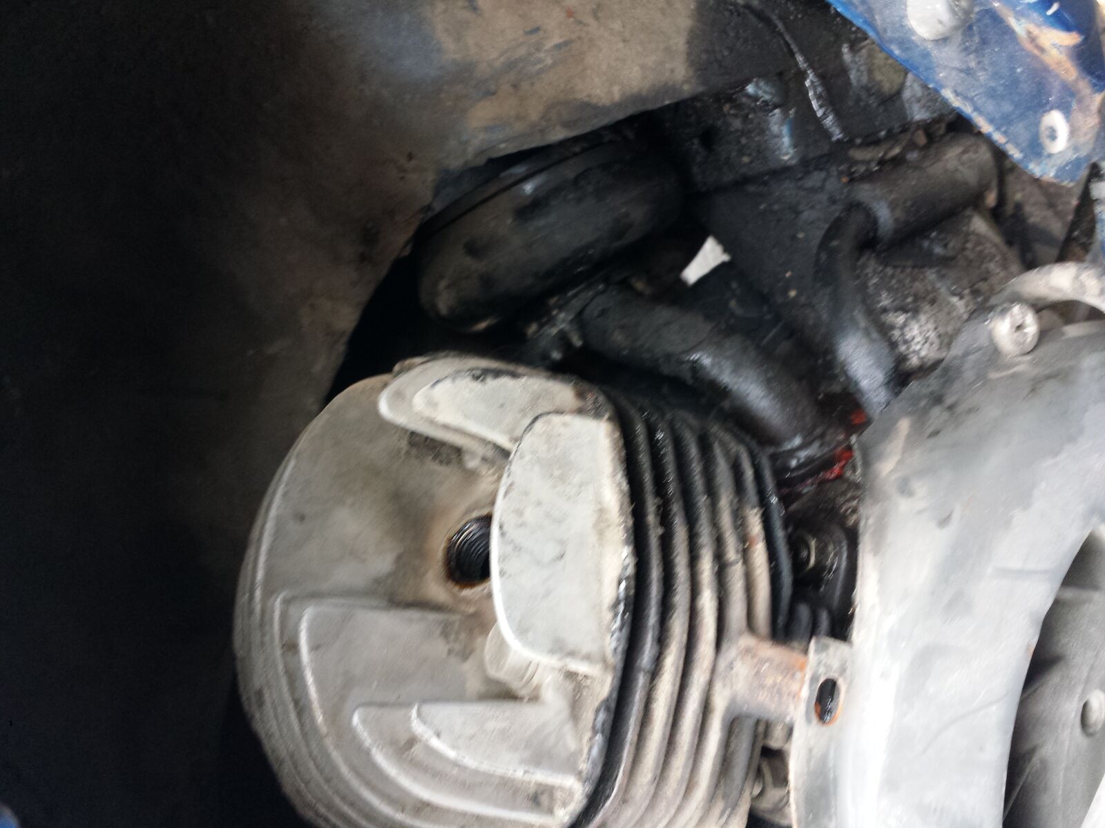

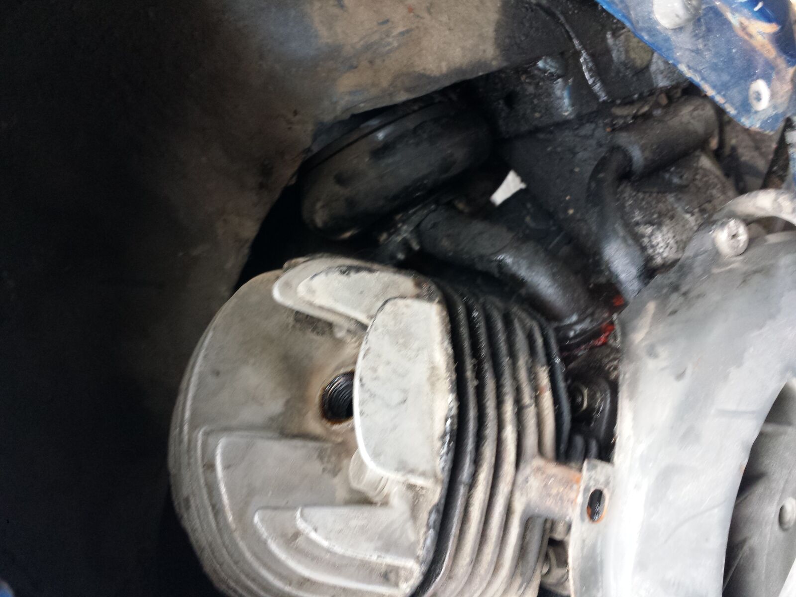

    Hallo zusammen! Ich bin total verwirrt und hoffe auf deutliche aussagen.
    Habe eine pk xl rush die so ca. 70 läuft. 67-71
    Habe die "Befürchtung" dass es sich dabei nicht um einen 50ccm zylinder handelt.
    Kann man auf anhieb einen 50ccm ausschließen anhand der Größe/Form?
    Oder muss ich den kopf abschrauben und die kolbenbohrung messen?
    Denn ich habe in dirversen online shops gesehen das alle 75ccm z.b. einen 47mm kolben haben.
    Falls ja...kann ich den kopf einfach so abschrauben oder muss ich irgendwas beachten? Kolbenstellung o.ä.

    Du kannst auf jeden Fall ausschließen, dass das ein 50ger ist, der bringt nicht diese Leistung. Von außen ist das nicht zu erkennen, das ist ja der Witz an der Sache, da mit nicht jeder Polizist nach einem Blick sagen kann, das ist ein 75ger oder 80ger Zylinder. Und außer dem muss der ja noch unter die Lüfterhaube passen.

    Also unter die Lüfterhaube bzw. unter die 50er Zylinderabdeckung passt er.
    Habe mich halt nur gewundert dass meine vespa 70 schafft und auch sonst recht gut beschleunigt.

    Unter die 50ér Haube passen Zylinder bis 110ccm !!! Das ist kein Kriterium....
    Nimm den Kopf ab (4 Schrauben) und mess den Kolbendurchmesser und du weisst was du hast. Meist steht die Marke des Tuningzylinder auf der Kopfunterseiten und alle Fragen sind geklärt
    2,602
    62,137
    11,831
    • September 12, 2014 at 09:20
    Das will kasonova damit sagen. Auch der 75er paßt unter die 50er Haube. Deshalb erkennt man ihn von außen nicht. Also wenn du sicher gehen willst muß der Zylinder runter. Der Anschein, d.h. die Geschwindigkeit, spricht aber für einen größeren Zylinder als 50ccm.

    • September 12, 2014 at 09:22
    Dann kannste den Zylinder auch gleich mal planen. Der Sifft ja ab Kopf oben raus.

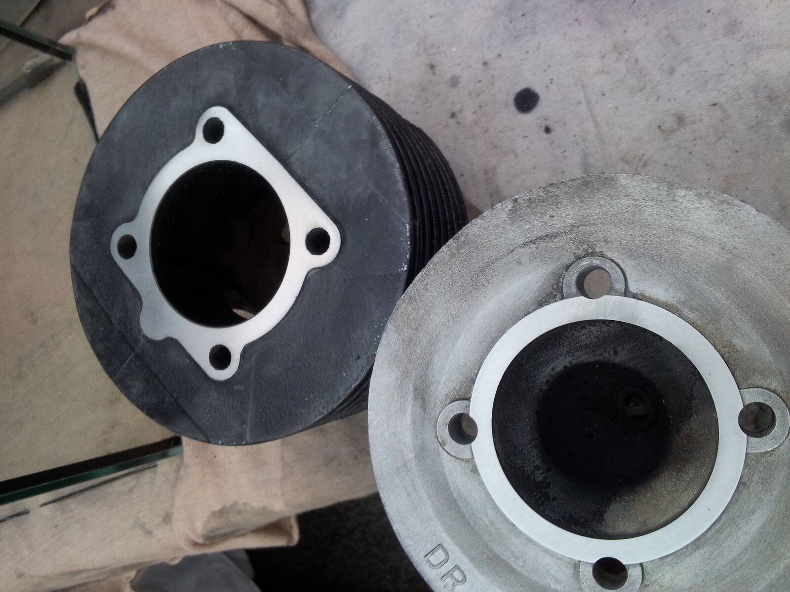

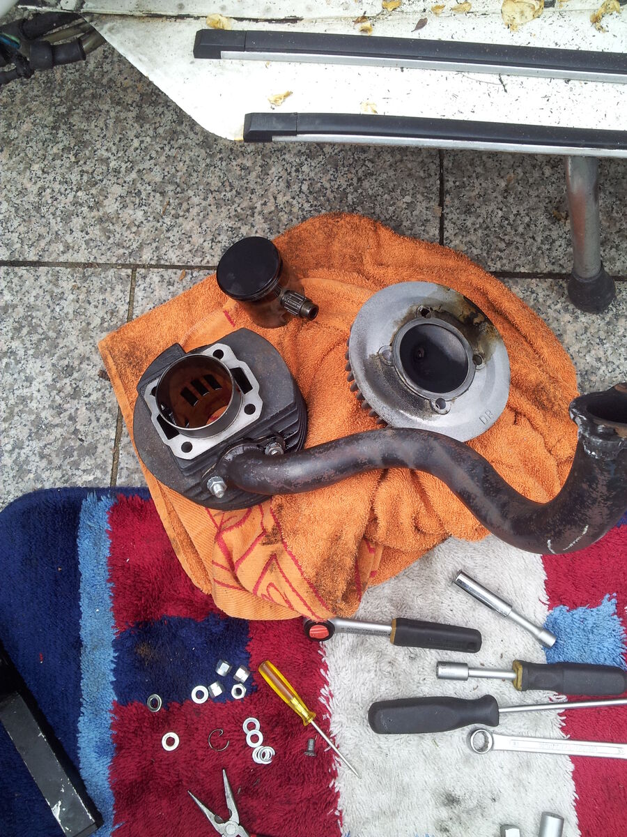

    Schau dir mal dein Bild an. Da sieht man das der Zylinderkopf auf dem Zylinder nicht dicht ist. Genau du hast weniger Leistund wenn er undicht ist, da der Druck bei der Verbrennung nicht komplett auf dem Kolben wirken kann, sondern zum Teil durch die Undichtigkeit verloren geht. Schlimmer aber ist, das das Öl die Stellen die es benetzt am Kühlen hindert. Damit meine ich das die Stellen die am Zylinder mit Öl benetzt sind weniger Wäre abstrahlen können, und dadurch der Zylinder schlechter gekühlt wird. Aber noch schlimmer ist das das Öl was dort runter läuft deine Bremse Lahmlegen kann und in ganz dummen Fall sogar dafür sorgt das dein Reifen mit Öl in Verbindung kommt. Die Folgen kannst du dir bestimmt ausmalen. Ist vielelicht etwas übertrieben aufgezählt aber besser ist es jedenfalls wenn der Motor nicht leckt. Du kannst die Zylinderdichtfläche auf einer Glasplatte mit Schleifpapier in kreisenden Bewegungen sehr gut selbst planen.
    Hier siehst du mal wie eine undichte Stelle aussieht:
    und hier wie es nach dem Planen auf einer Glasplatte aussieht:

    Du hast zwischen Zylinderkopf und Zylinder keine Dichtung! Deswegen muss das ja auch Plan sein damit das dicht ist. Du brauchst nix beachten beim abschrauben. Einfach die vier schrauben lösen und abschrauben. Vorher vielleicht noch die Kerze raus.
    Man kann natürlich den Kopf auch ohne Drehmomenntschlüssel montieren. Ich mache das z.B. immer so. Bilde mir aber ein nach jahrelangen Schrauben das Gefühl dafür zu haben wann eine Schraube fest ist. Ob du das kannst musst du selbst beurteilen. Ansinsten rechne dir das Drehmomennt in Kg um und dann kannst du dir das vielleicht besser vorstellen wie viel Kraft du dafür brauchst um die Schrauben anzuziehen. Ist nämlich bei weiten weniger als man sich vorstellen tut.

    am kopf gibts keine dichtung, also wie mrniceguy schon gesagt hat: auf ner glasplatte planen.
    um den durchmesser zu bestimmen, reicht es ja eigentlich den innendurchmesser des zylinders zu messen, aber wenn du eh am planen bist, kannst du auch den kolben messen.

    einfach auf einer glasplatte? z.b. eine fensterscheibe? kann mir das leider nicht so vorstellen dass eine glatte glas oberfläche in der lage ist etwas material vom zylinder und vom kopf abzunehmen.
    [quote='matthias_1986','https://www.vespaonline.de/219330-50ccm-100-ig-ausschliessen.html?postID=840452#post840452']um den durchmesser zu bestimmen, reicht es ja eigentlich den innendurchmesser des zylinders zu messen, aber wenn du eh am planen bist, kannst du auch den kolben messen.
    du meinst also am zylinder den durchmesser messen? also quasi mit nem messchieber zwischen die kühlrippen?

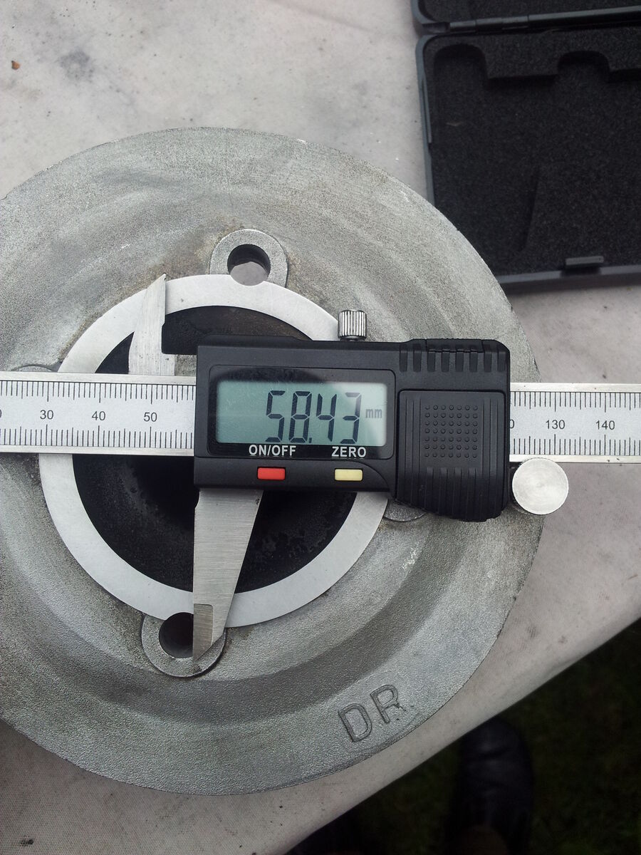

    Nein du musst den Bohrumgsdurchmesser des Zylinders messen. Also Kopf runter und dann den Durchmesser messen.
    So z.B.

    Die Glasplatte wird genommen weil man davon ausgehen kann dass die schön eben ist. Darauf kommt feines Schleifpapier und darauf wird der Kopf bzw Zylinder mit kreisenden Bewegungen drübergeschoben bis er Plan ist, hat aber MrniceGuy eigentlich weiter oben schon geschrieben.
    Ich mein im Zylinder den Durchmesser messen, also da der Kolben rauf und runter läuft, nix Kühlrippen. ;)
    Edith: MrniceGuy hat das schön bebildert.
