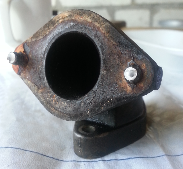

    moin,
    habe heute mal den motor heruntergelassen, um zylinder zu wechseln.
    war alles recht gut gelaufen - nur die total festgegammelten gewindebolzen bei diesem guß-winkelstück, das zwischen zylinder und auspuff sitzt, sind abgebrochen, sodaß ich mir erstmal ein neues bestellen mußte.
    jetzt, da ich zeit und muße habe, und der motor so schön bequem frei liegt, frage ich mich, ob es sinnvoll ist, den ASS zu demontieren, und evtl. zu reinigen, oder sonstwas...
    zumal ich in zukunft keinen sonderlichen bock auf abbrechende gewindebolzen oder muttern habe.
    oder braucht der ASS überhaupt keine "wartung"?
    wenn ich die befestigungsschrauben mal löse, die gewinde kupferpastiere und die muttern ggf. ersetze, benötige ich da eine neue dichtung?

    Bohr doch die Gewindebolzen von hinten aus und steck 2 Schrauben durch (wenn du hast Edelstahl). Dann hast du A) Geld gespart und B) kannst du die Schrauben auswechseln falls sie wieder gammelig sind (Bei Stahlschrauben). Wär ein Versuch Wert.
    Der ASS bzw. das Gewinde und die Mutter die man auf dem Bild sieht sehen recht frisch aus. Kupferpaste wird auf keinen fall Schaden. Wenn er nicht unbedingt undicht ist würde ich ihn drauflassen. Der ASS Verkokst ja nicht von innen so wie der Krümmer z.B.

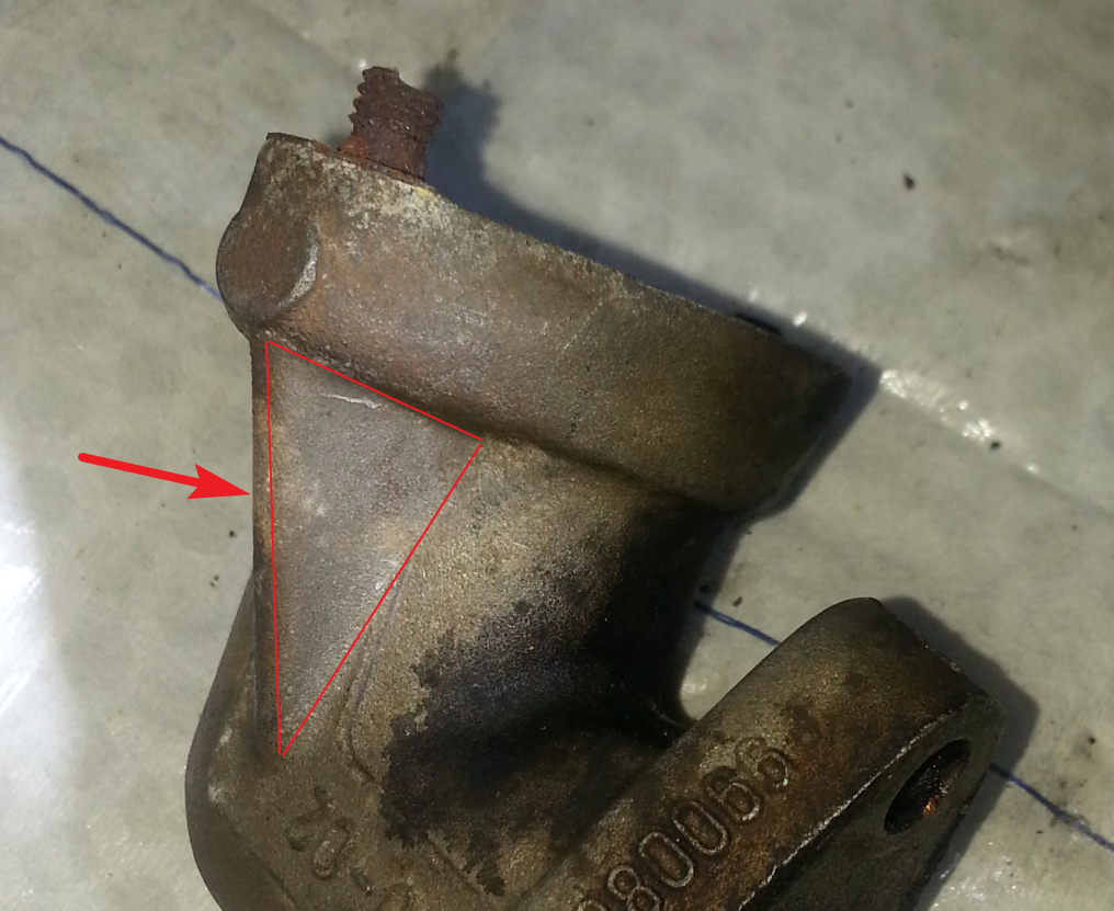

    bohr doch die gewindebolzen von hinten aus und steck 2 schrauben durch
    ...hatte ich auch schon gedacht...
    hinten sind aber zwei so stege, die ich vorher wegsägen müßte, um bohren zu können.
    würde das nicht instabil werden, wenn die weg wären?
    nacher bricht das noch...

    • September 19, 2014 at 10:46
    Mein krümmer hatte diese stege nicht.
    Wenn du diese wegmachen würdest wäre das nicht gut, da hast du recht.
