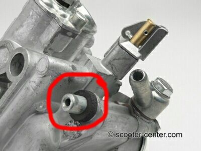

    • September 22, 2014 at 12:41
    .... die Schwimmerkammer hat doch nen Abfluss durch die Vergaserwanne oder nicht.
    Hatte allerdings auch schon ne vollgelaufene Wanne. Schätze mal, bei mir is der Ablauf zu.
    Zum Drehschieber wäre zu sagen, dass der auch in der geschlossenen Stellung stehen kann. Dann sollte sich der Sprit stauen und über den Luftfilter austreten.

    • September 22, 2014 at 20:01
    Hab gestern bissl geschraubt. Als ich den Zylinderkopf runter hab, hat sich auch der Zylinder vom Block gelöst und da lief erstmal der Sprit raus. 8|
    Hab dann den Schwimmerkammerdeckel gelöst, das kleine Sieb rausgehebelt und mit nem Tuch den Sprit aus dem kleinen Behälter gesogen. Konnte zuschauen wie sich das Ding trotz geschlossenem Benzinhahn langsam gefüllt hat.
    Also Benzinhahn UND Schwimmernadel undicht, oder? Kein Wunder dass die Fuhre dann absäuft. Muss jetzt den Tank leerbekommen, der ist randvoll. Und das möglichst nicht übers Kurbelgehäuse. X/

    • September 22, 2014 at 20:53
    Also, mal schauen.
    Wenn der Tank randvoll ist, ist auch das dünne Messingrröhrchen unter der Oberfläche. Dann funktioniert das apsperren der Spritzufuhr generell nicht mehr.
    Was den Deckel betrifft.
    Wenn du nur den runden Deckel über dem Sieb auf hast, so müsste der noch vor dem Nadelventil liegen. Das würde bedeuten, dass sich so die Funktion nicht prüfen lassen wird.
    Bin mir ned sicher, ob das überhaupt geht.
    Aber Schwimmer und Nadel kosten kaum etwas. Bei der Gelegenheit kannste dann auch gleich neue Dichtungen in Vergaser und Wanne schrauben. Gibts als Komplettsatz.
