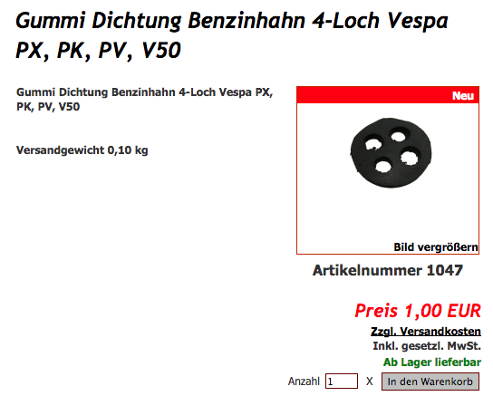

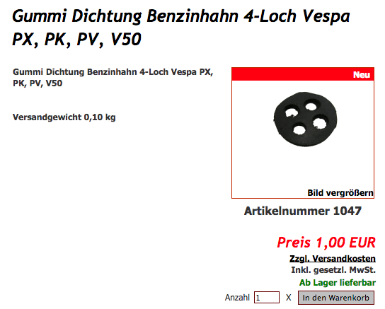

    Hört sich lauschig an ;) Ich weiß nicht, gibts wirklich niemanden der einigermaßen qualitative Gummis verkauft?
    Hab da mal was gefunden, "neu" versteht sich --)

    Das Ding sieht aus als wenn es zwischenzeitlich als Bremsbelag oder Schuhsohle herhalten musste. Aber der Preis ist :thumbup:
    Stinkstiefel: 9€ für den Benzinhahn und 20€ für's Werkzeug. Echt geil. Warum hab ich nicht "Beobachten des Paarungsverhaltens der gemeinen Stubenfliege" als Hobby?!? :whistling:
  • biergartencruiser
    147
    Wien/Landshut
    V50 Special
    • September 23, 2014 at 10:13
    • #30
    Hab auch erst an Recycling gedacht, aber ist leider die Wahrheit. Tja, the difference between men and boys is the price of the toys yohman-)
